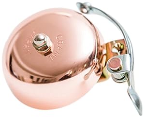

Подумайте, при нагоді, на Ваш вєлік бежеву(не рижу!) швальбу поставити :roll: і латунний/мідний але наполірований дзвінок (бажано заводський) ! Якогось "рафінаду" мені не вистачає ... чи шо ?!

:yes: латунный звонок добавит шарма намного больше, чем он весит :D А швальбы нынче дОроги :sad: И с этими хорошо.
