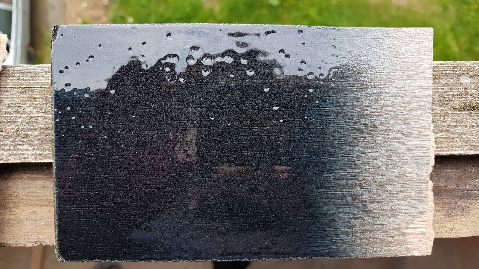

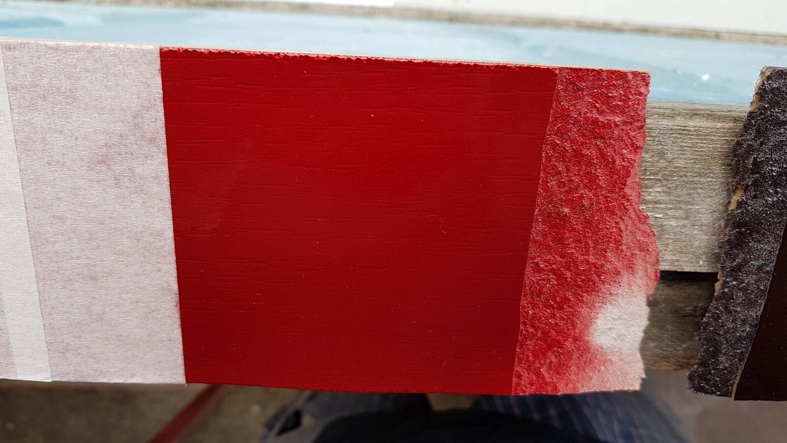

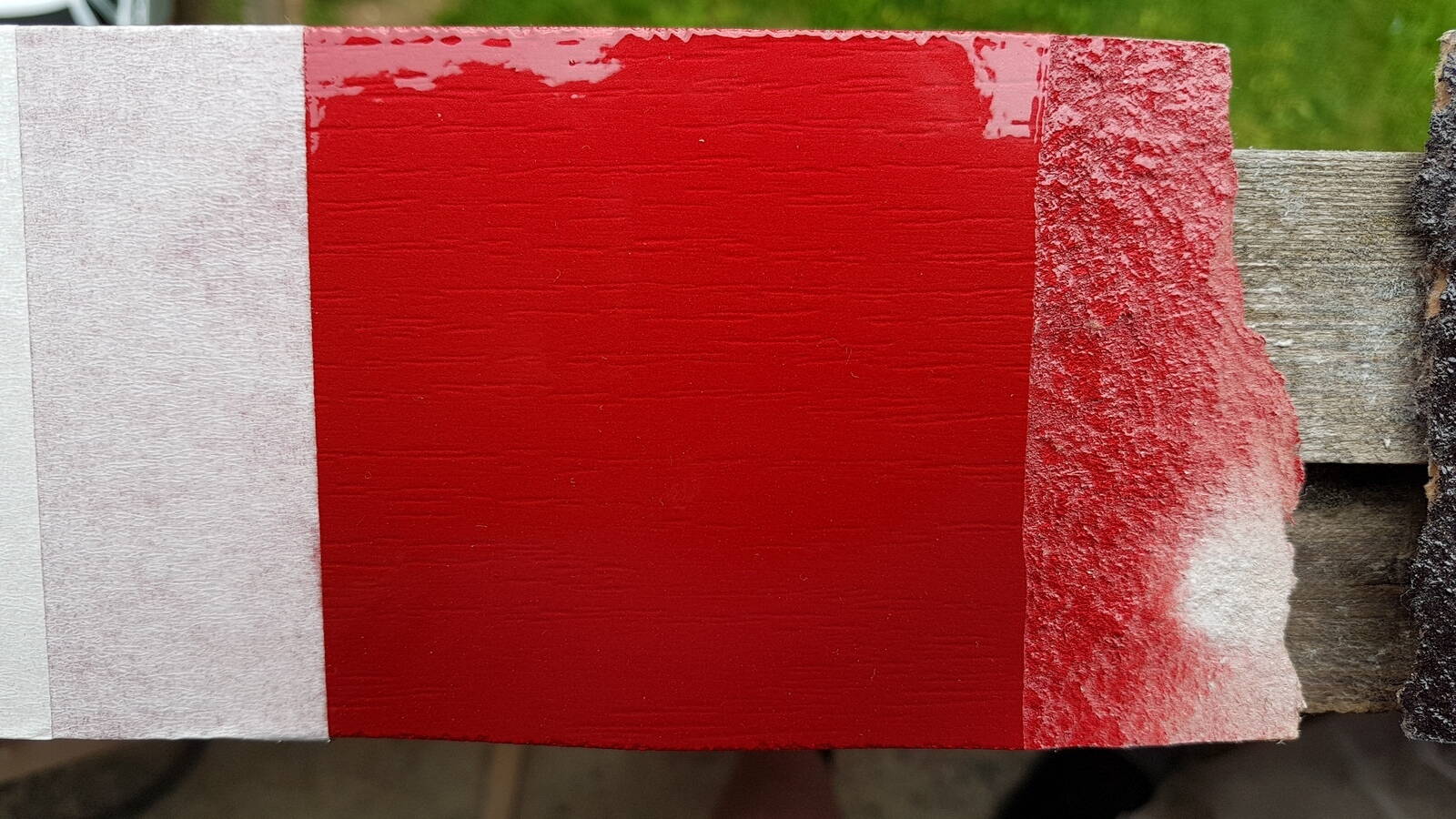

Коллеги, у меня возникла проблема творческого характера.
Добрался я таки до покраски велосипедов своих и после попыток выкраски я засомневался в своих планах. Свой неБюджетный дорожник "Минск" я запланировал покрасить в чёрный, как он у меня и был изначально, но однотонный чёрный не хотелось и взял готовый цвет "Млечный путь". Собственно с ним вон выше я и тренировался с трафаретами, даже на розлив взял краски, т.к. после того, как загрунтовал рамы, понял, что одного баллона, да ещё и полупустого, для покраски велосипеда мне может и не хватить. Кстати, я ещё и компрессором обзавёлся, и пулик купил, лак 2К HS... в общем, во все тяжкие пустился, т.к. сие занятие давно будоражило сознание. Собственно, первые выкрасы:
2020-06-05 17-55-26cr.JPG [ 866.14 КБ | Просмотров: 2790 ]
2020-06-05 17-56-06cr.JPG [ 696.37 КБ | Просмотров: 2790 ]
2020-06-05 17-56-57cr.JPG [ 714.69 КБ | Просмотров: 2790 ]
2020-06-05 17-56-11cr.JPG [ 562.75 КБ | Просмотров: 2790 ]
Спросите, а что за красный цвет здесь появился? А это остатки краски мазда 41V, о которой я, возможно, ранее тут говорил, и её я сразу прицелил на дамку В-25. Как-то даже с первого раза мне получилось бахнуть 3х слойку красную и залить её ровно лаком, чего не скажешь о чёрном - там я попробовал разбавить чуточку лак и запорол покрытие, но представление о цвете сложить можно.

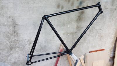

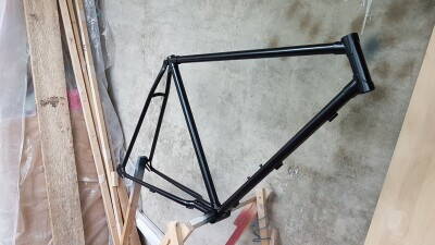

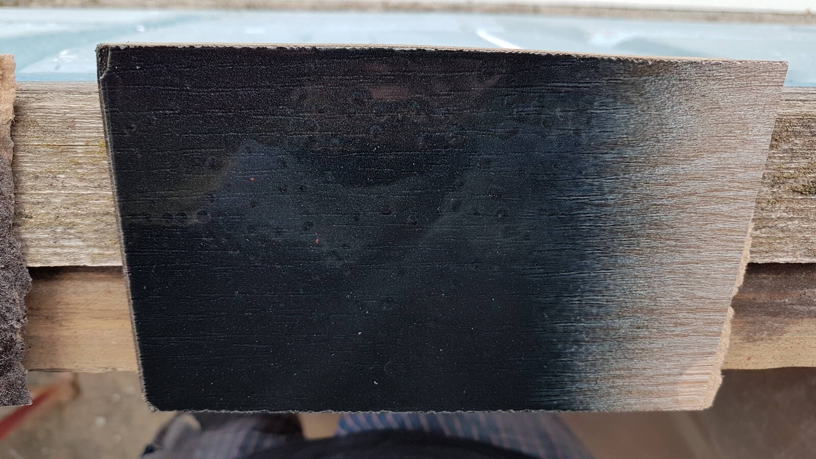

В общем... бросил монетку и задул чёрной базой.
2020-06-06 18-08-38cr.JPG [ 666.48 КБ | Просмотров: 2692 ]
2020-06-06 18-08-07cr.JPG [ 665.45 КБ | Просмотров: 2692 ]

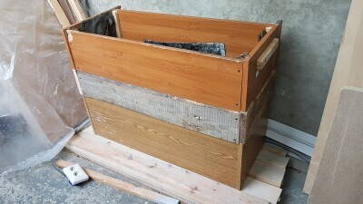

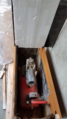

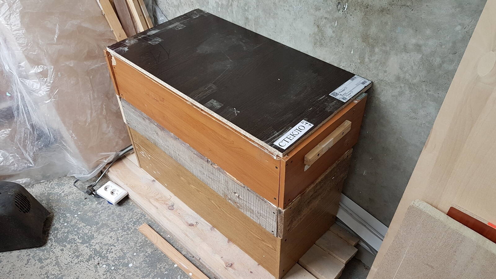

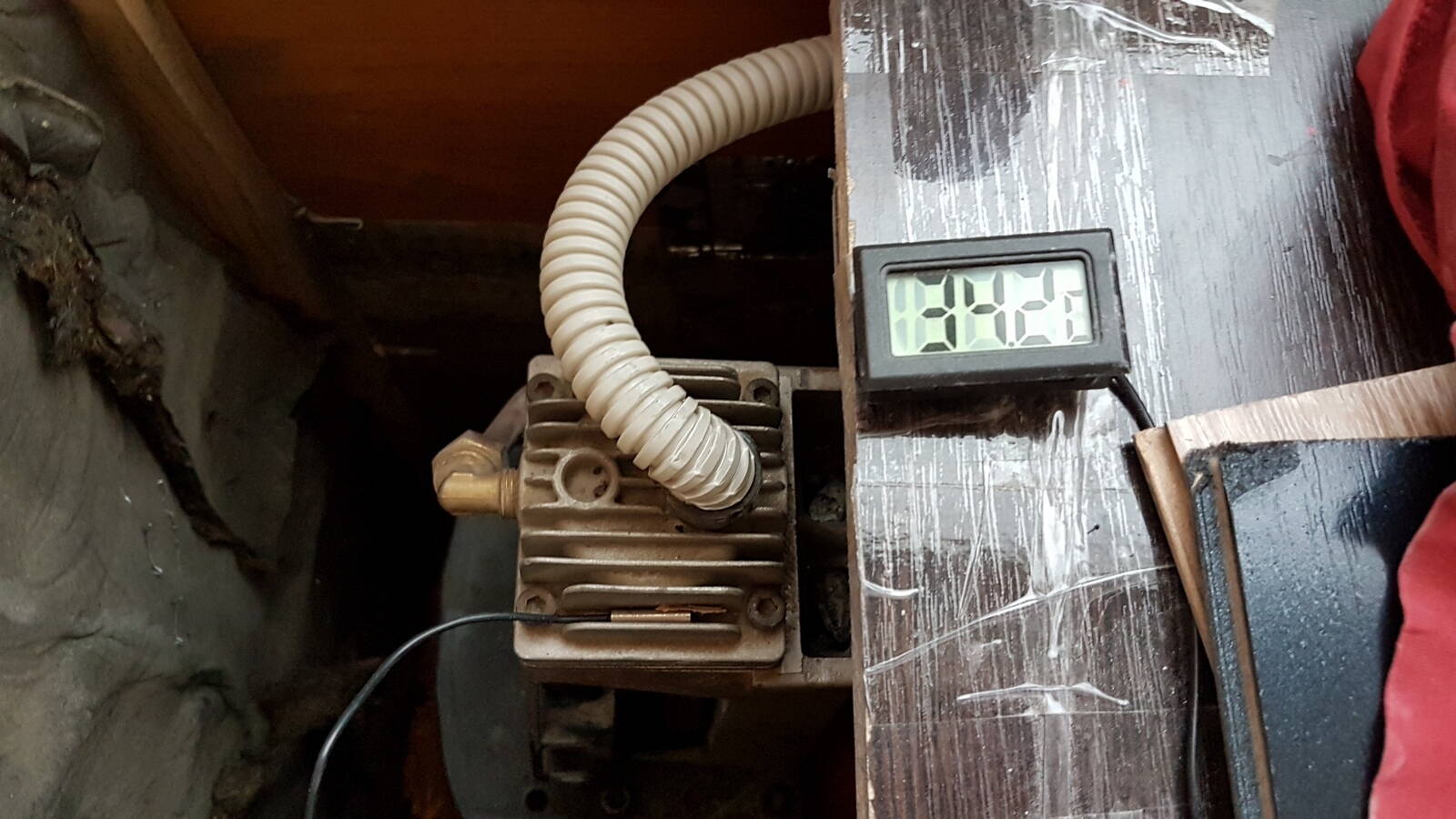

Т.к. всё это у меня происходит на балконе многоэтажки, а компрессор у меня оказался дико шумный, то пришлось из _овна и палос собрать шумоизоляционный бокс... К сожалению, палок дома не было... Бокс достаточно неплохо справляется с шумом, но гул остаётся - работать можно потихоньку. В процессе выкрасок стало понятно, что ему там, всё-таки жарко, поэтому прикрутил к компрессору термометр и пустил шланг впускной за пределы короба. Стало чутка получше, но хватило на половину рамы и температура подползла к 100°С... Пришлось приоткрывать короб и вентилятор, продувающий балкон, направлять на компрессор, чтобы закончить.
2020-05-30 17-52-16cr.JPG [ 693.76 КБ | Просмотров: 2692 ]
2020-05-30 17-57-57cr.JPG [ 633.01 КБ | Просмотров: 2683 ]
2020-05-30 17-56-23cr.JPG [ 497.12 КБ | Просмотров: 2692 ]
2020-06-06 19-09-56cr.JPG [ 511.71 КБ | Просмотров: 2692 ]
В самом начале начал было наносить 1й серебристый слой для заклейки его трафаретом, но т.к. я уже набил руку под пулик с дюзой 0,8, то серебристым баллончиком сразу же оформил подтёк... Пришлось смывать краску и немного грунта ещё зацепил. Т.к. уже настроился красить, а после этого косяка пришлось заново грунтовать часть трубы подседельной, я не стал ждать несколько часов, чтобы застыл грунт, потом несколько часов, чтобы схватился 1й слой, то решил отказаться от трафаретов пока. Пока лаком базу не залил, может завтра ещё попробую поверх чёрной дунуть серебро, наклеить трафарет и снова чёрным дунуть. Вроде краска "Млечный путь" в баллоне соответствует той, что я наношу с пулика, поэтому аккуратненько завтра попробую тихонечко, без применения компрессора, ибо воскресение. На раму у меня ушло ~180 мл. краски + ~50 мл. разбавителя 650го.
