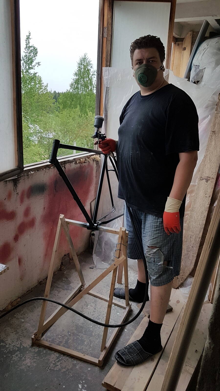

В общем... бросил монетку и задул чёрной базой.
2020-06-06 18-08-38cr.JPG [ 666.48 КБ | Просмотров: 2635 ]
2020-06-06 18-08-07cr.JPG [ 665.45 КБ | Просмотров: 2635 ]

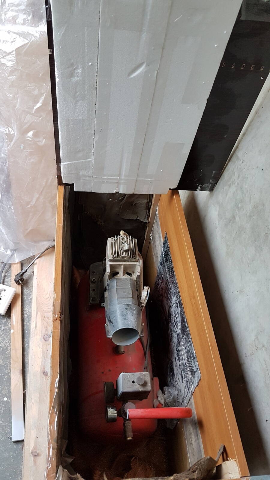

Т.к. всё это у меня происходит на балконе многоэтажки, а компрессор у меня оказался дико шумный, то пришлось из _овна и палос собрать шумоизоляционный бокс... К сожалению, палок дома не было... Бокс достаточно неплохо справляется с шумом, но гул остаётся - работать можно потихоньку. В процессе выкрасок стало понятно, что ему там, всё-таки жарко, поэтому прикрутил к компрессору термометр и пустил шланг впускной за пределы короба. Стало чутка получше, но хватило на половину рамы и температура подползла к 100°С... Пришлось приоткрывать короб и вентилятор, продувающий балкон, направлять на компрессор, чтобы закончить.

В самом начале начал было наносить 1й серебристый слой для заклейки его трафаретом, но т.к. я уже набил руку под пулик с дюзой 0,8, то серебристым баллончиком сразу же оформил подтёк... Пришлось смывать краску и немного грунта ещё зацепил. Т.к. уже настроился красить, а после этого косяка пришлось заново грунтовать часть трубы подседельной, я не стал ждать несколько часов, чтобы застыл грунт, потом несколько часов, чтобы схватился 1й слой, то решил отказаться от трафаретов пока. Пока лаком базу не залил, может завтра ещё попробую поверх чёрной дунуть серебро, наклеить трафарет и снова чёрным дунуть. Вроде краска "Млечный путь" в баллоне соответствует той, что я наношу с пулика, поэтому аккуратненько завтра попробую тихонечко, без применения компрессора, ибо воскресение. На раму у меня ушло ~180 мл. краски + ~50 мл. разбавителя 650го.
