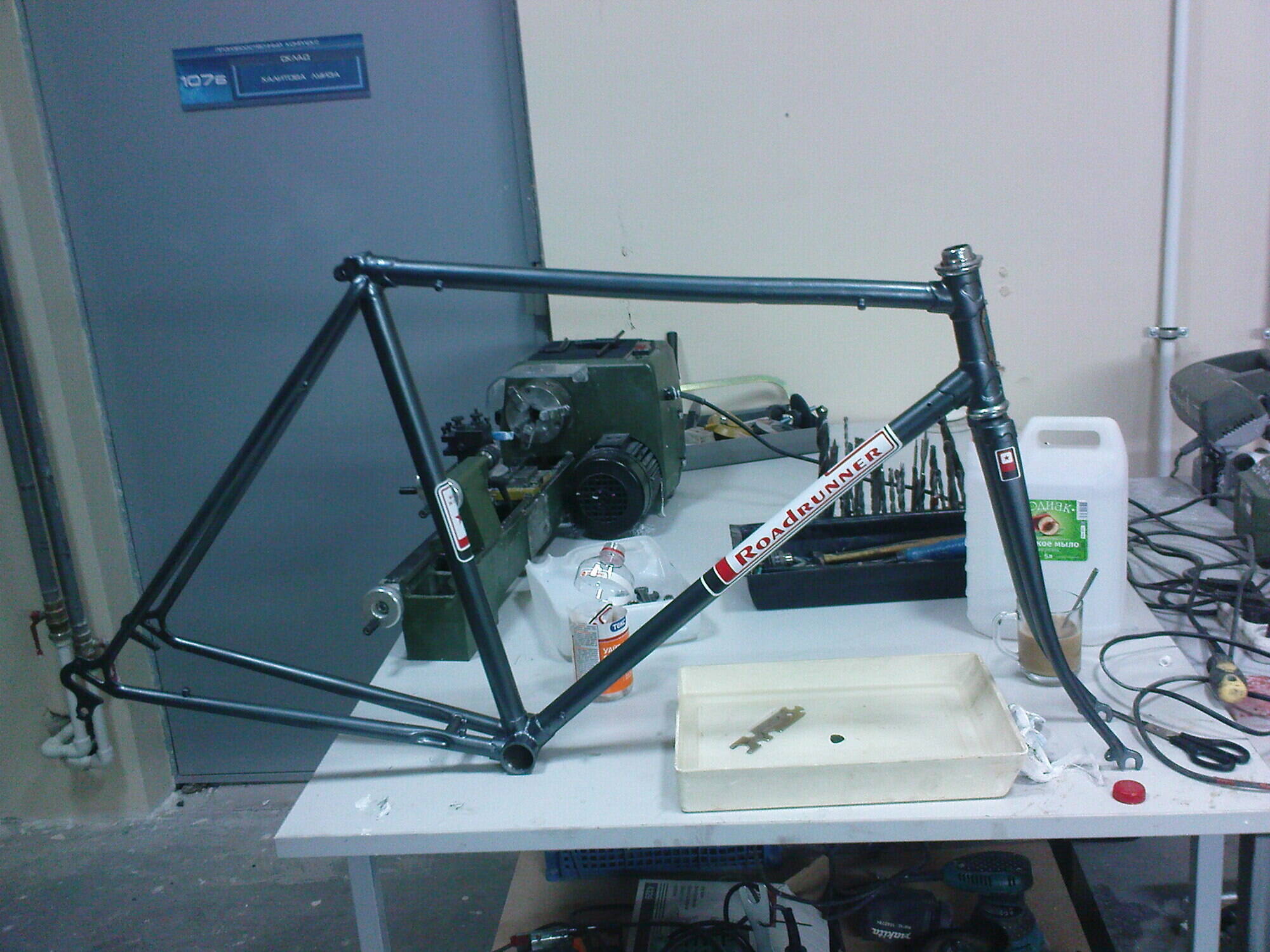

Коротко об обклейке рамы, основную надпись делал индивидуальной.
DSC01265.JPG [ 642.43 КБ | Просмотров: 9001 ]

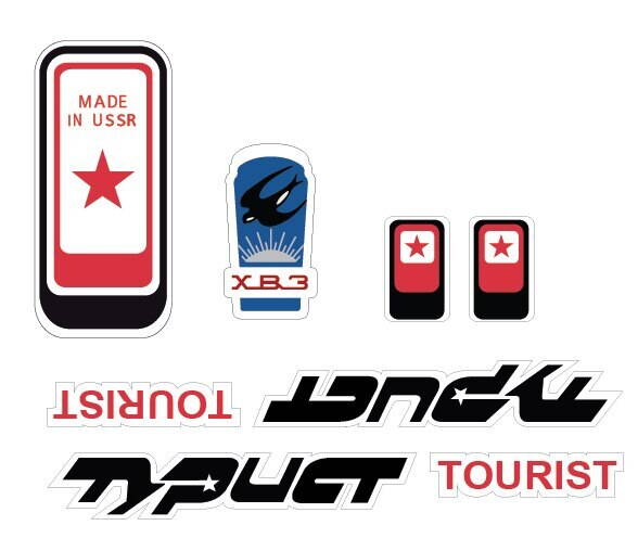

Не могу векторный файл добавить.
 Заголовок сообщения: Re: Декали на велосипеды ХВЗ
СообщениеДобавлено: 23.01.2016 17:48
Векторный файл упакуйте в архив *.rar, тогда добавится. Ну и в графическом виде рядом можно разместить - здесь так делают, чтобы было видно, что там в векторе.

*Добавил картинку с которой отрисовывал, но уже в Кореле я её смаштабаривал, потому что когда первый раз распечатал пробник, он оказался меньше оригинала, размер, естественно взял с оригинала. При отрисовке конешн поразила кривость надписи Турист сама по себе, пытался сделать согласно канонам рекламного оформления, но потом отрисовал как есть ибо получается совсем не то.
СообщениеДобавлено: 24.01.2016 10:14
Сообщения: 19
Город: Казань
Зарегистрирован:18.01.2016
Кажись сам архив не добавился, пробую ещё раз.
Декали ХВЗ_Турист.rar [15.96 КБ]
