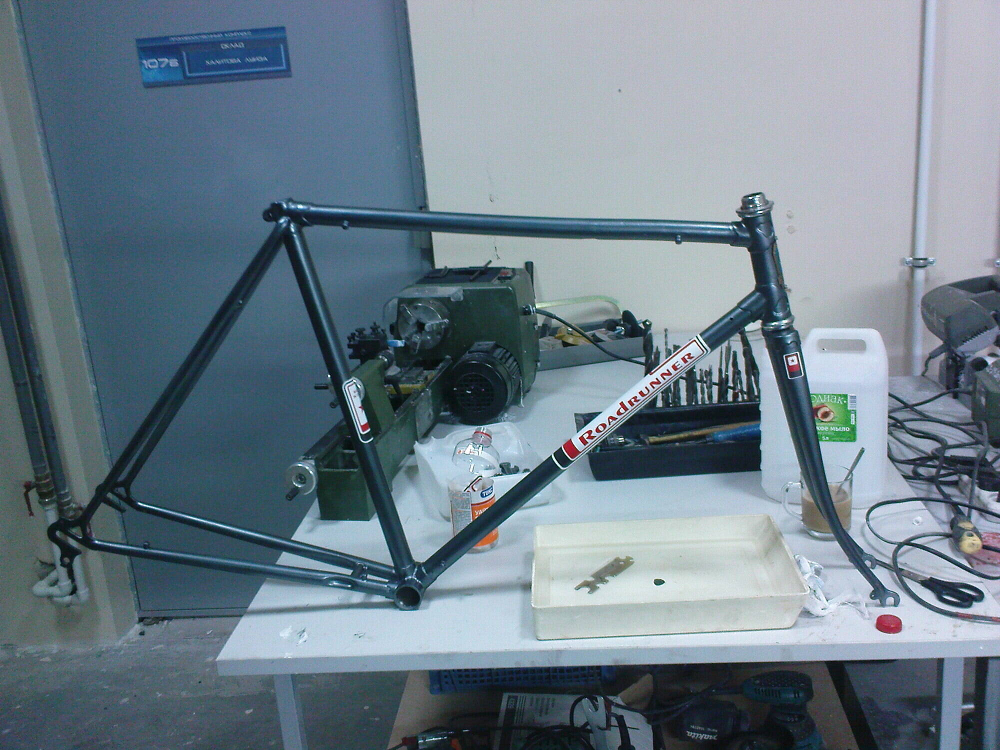

Коротко об обклейке рамы, основную надпись делал индивидуальной.
DSC01265.JPG [ 642.43 КБ | Просмотров: 8502 ]
