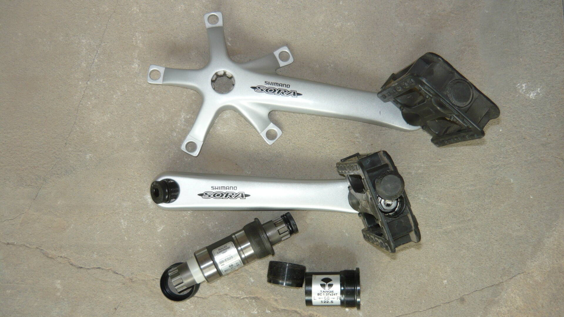

Так, шатуны вроде как не закритиковали, Шимано Сора, 10 баксов с доставкой, заказал жду. Правда без звезды, но зато новые, звезду подбирать или изготавливать придется. Длина шатунов 175 мм.

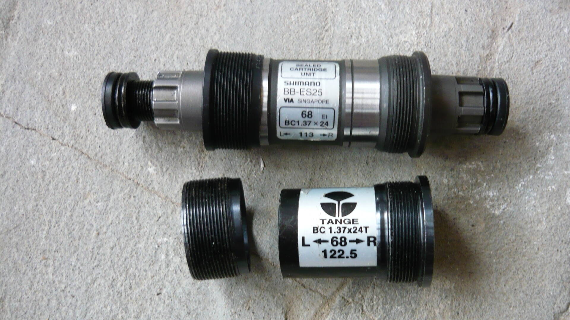

В результате затяжного ожидания каретки по сходной цене, была вчера приобретена таковая по цене эквивалентной на сегодняшний день в 6$ и впридачу попросил негодный корпус картриджа от какой-то другой каретки, в чём мне не отказали. :smile:
На купленной мной каретке Shimano ES25 OCTALINK (кстати сделано в Сингапуре), левая чашка - пластик, на подаренной - стальная, но они оказались не взаимозаменяемы, но думаю, для прогонки резьбы в моём стартоне, одаренным, со стальным корпусом, вполне пойдёт... :oops:
Теперь нужно найти ключи. :smile: Для каретки и съёмник шатунов.
Приятной неожиданностью оказалось, что купленная мной каретка оказалась с болтами, чего в более дорогих не было,да и в этой, наверное потому, что она "стародавнего года", и лежала в распродаже.
Как я понял, внутри этот тип кареток вращается на игольчатых подшипниках, которые бывают в продаже у приличных производителей подшипников.
Педали которые мне достались, оказались требуют ремонта(одна) но там как то всё хило внутри, лучше поищу другие... :roll:
Обнаружил в продаже звёзды, о по приемлемой цене только "люминь", стоит ли брать? :oops: Стальные как-то очень дороги...
С количеством зубов не определился, но есть небольшой выбор... Да, BCD - 130 mm у тех звёзд, вроде то что надо...
кстати, съёмник каретки ищите именно с широким корпусом и маркировкой Octalink. типа такого:

Как я полагаю, в случае прохождения родной ХВЗ-шной резьбы каретками, то необходим кареточный ключ позволяющий крутить его воротком с равными плечами, так как это позволяет минимизировать возможный перекос при вращении.
При попытке вкрутить эту каретку "от руки" в ХВЗ-шную резьбу, на несколько витков - пошла легко, потом труднее и я её выкрутил обратно... резьба дальше требует очистки... Так у всех, или мне несказанно повезло с некоторым совпадением резьбы? :oops:

А х.з. раніше думав, що різьби не співпадають через 4-5 витків. І навіть прокручував через силу на парі-тройці роверів.
Потім отримав СЗ, закрутив від рукі, тільки півтора останніх вітка дотягнув ключем. Слідів раньої перерізки не спостерігав. Ну думаю на те і СЗ, щоб не як у людей, може там ізначально під BSA нарізано. Цим літом вкручую японськи чашки в СШ - історія повторюється.
Тому зараз нічого стверджувати не берусь.
 Заголовок сообщения: Re: Стартон-олимпийка.
СообщениеДобавлено: 22.09.2016 13:17
Сообщения: 11240
у СЗ резьба в каретке уже "международная", но равнонаправленная)) с обеих сторон :D то бишь француская
