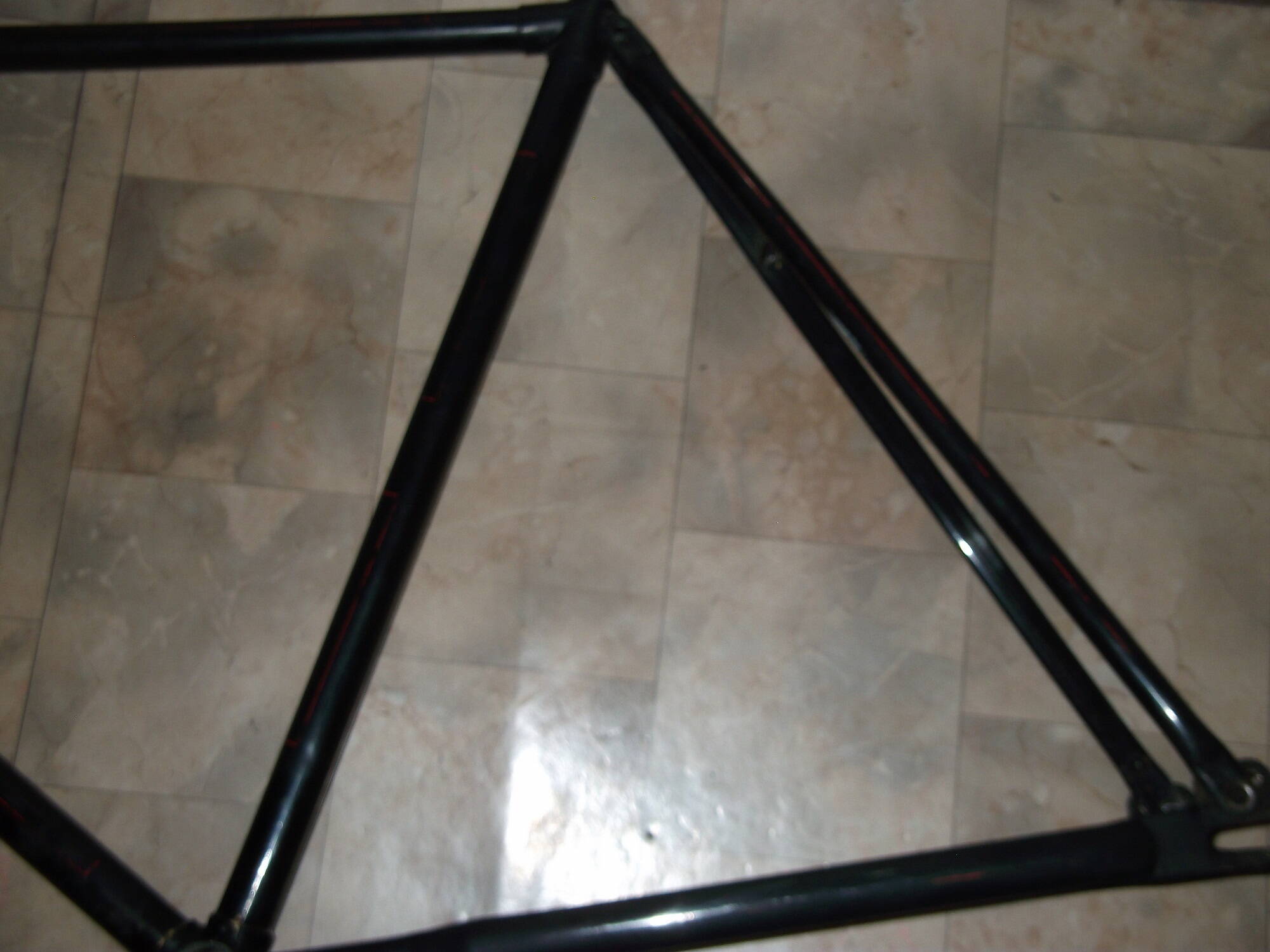

Красные линии (цырковки-может не правильно называю) большинство стерты , крылья ржавые.

Пе4ник писал(а):
Прошелся наждачкой, с начало 800 потом 1500, полирнул полеролью, Выношу на ваш суд, оставить так или пескоструить и красить порошком (если найду, если не найду то авто краской).
Я бы оставил. Цировки и дорисовать можно.

В такому вигляді у рами свій шарм. Я б залишав.
Можливо ще трохи поліролі.

Красные линии чем дорисовать можно, что делать с крыльями.
100% согласен,не спешить !!! Назад пути не будет ,покрасить всегда можно,но это будет уже не совсем то :sad: Даже цировки подрисовать аккуратно,чтобы не сильно выделялись.Сам на эти грабли наступил :D (не был знаком с этим форумом и замечательными форумчанами :cry: )
Самый дешёвый способ:лак для ногтей-дешево куча оттенков,и держится +малярный скотч ИзображениеИзображениеИзображение Можно мелкой наждачкой подтереть покрашенные цировки-чтоб не выделялись.
Краской же. :smile:

Лак для ногтів це дешево, але в мене є сумніви в його довготривалій стійкості.
На авторинках продають так звані карандаши для сколів і підкрасок. По суті флакончики схожі, тільки в середені автофарба. Вибір кольорів великій, ціна прийнятна ну хоч якась гарантія стійкості.
Ну,не знаю как будет дальше ,но в одном месте ошибся:остался след,как будто въелся этот лак в краскуИзображение(порошковый лак цветной)Я думал на порошке лак для ногтей(за 10гр.из Простора :D ) не будет сильно держаться(помалюю,потренируюсь и сотру или само облезет :) ):но он въелся зараза :shock: (растворяет верхний слой:так должно быть ? :unknown:)Я думал порошок только температуры боится.

Х.з шо вони в той лак пихають. Порошок ще боїться змивкі для фарби. Перевіряв, блазить 100%.

Раму Зифа полирую , и буду наносить цирковку , думаю получится нормально. Спасибо всем за консультацию.
