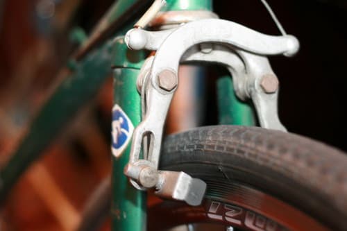

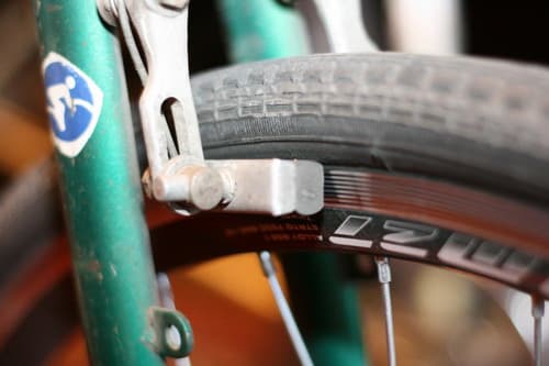

Фотки ниже. Тормозу чуть-чуть не хватает регулировки для того, чтобы не цеплять покрышку.[/img]
Img_1.jpg [ 40.3 КБ | Просмотров: 8787 ]
Img_2.jpg [ 36.1 КБ | Просмотров: 10267 ]

Да, на такой вилке ставить буржуйские клещи проблематично.
Что за обод?
На моем СШ проблемы не было с клещами, правда более раннего выпуска.
Правда, на Спутнике сзади стоят такие же, как у Вас механизмы и колодки тоже смещены до предела вниз. Но не цепляют за покрышку.
Обода и на том и на другом REMERX DRAGON RMX 719

Я верхнюю грань колодок косо подтачиваю напильником :D Помогает.
Насчет клещей - у меня тут в начале темы была их фотка. Прилагались изначально к моему Аисту. В Киеве продавались в Олимпийце на бульваре Верховного Совета. Впрочем, как и Аисты :)
Рич у них гигантский... Достанет на любом разумном ободе с разумной резиной. Но сами тормозилки не ахти - хиленькая штамповка, при торможении заметно прогибаются :(
Жене купили "Alhonga", классные клещики... Но рич на пределе. Та же ситуация, что на фото зеленого вела. Бился над ними, бился... Задний встал, передний толком не удалось приладить на новом ободе. Не хватает :(

Обод JALCO DM27
А вот с задним колесом на точно таком же ободе проблем нет.
archerix писал(а):
Я верхнюю грань колодок косо подтачиваю напильником Помогает.
Спасибо за рекомендацию. Попробую.
