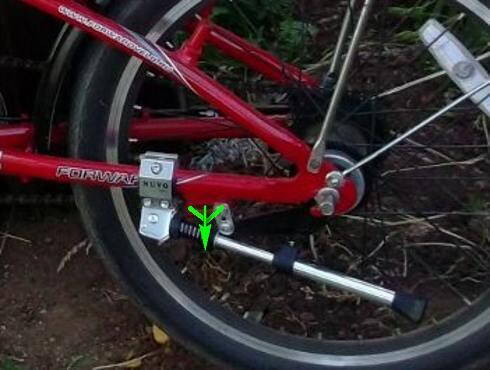

Слабовато на изгиб.
Накладка.JPG [ 8.52 КБ | Просмотров: 2144 ]

К.м.к, проще сделать "треугольный в проекции" хомут. Может не так изящно, но проще делать и жесткости больше.
Острые кончики треугольника слабы на изгиб, можно считать их там нету.
Сопромат однако ругается. :D

Ну а чего нет? По идее, давить не в точке будет, а немного разнесенно. Если учесть, что исходя из статистики, прочности иногда не хватает некоторым рамам, усилить нужно чуть-чуть. Твоя, раз гнутая, может потребовать еще чуть большего усиления.
Вот вот этим я и руководствовался,давление в точке контакта будет меньше.С пайкой у меня пока что туговато.Осваивать нужно.Ограничусь широким хомутом,должно "выстрелить" :D
БолшиеКолёса писал(а):
:yes:
Victor Reshetnjak писал(а):
Слабовато на изгиб.
Вот,отлично,так и поступлю значит.
Благодарю всех за участие в решении проблемы,теперь я на шаг впереди к окончанию проекта.

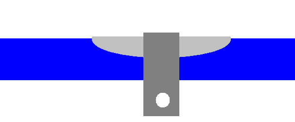

О, а я, пока ездил, придумал простой вариант - из куска трубы подходящего диаметра (чуть больше пера, можно взять кусок пера от убитой рамы - с конусностью проще будет) вырезается накладка. Она просто подкладывается под обычный хомут - возможно самопальный, но обычной ширины. Можно исполнить из нержавейки
sample.PNG [ 4.24 КБ | Просмотров: 2094 ]
А если есть возможность пайки, можно напаять там накладку - и будет усиление. Накладку можно сделать потоньше, чем накладную и подлиннее. Еёё (интуитивно) должно хватить. Считайте, часть трубы стала более толстой. Накладки на перьях (тут заделка дырок, но похоже) выглядят так:
Это по-любому эстетичнее распорки, как Антон сначала рисовал.
Кстати, я видел несколько рам с такими деформациями - и там гнулись оба пера - верхнее и нижнее. С той распоркой не согнётся ли оно так же синхронно, только по распорке?

Мой download/file.php?id=498887 проще в изготовлении :-P
Сравни: просто элипс вырезать и нахлобучить сверху нормальный хомут (кстати, не обязательно элипс - можно и овал, и что-то поизящнее) или элипс с ушами:
sample.PNG [ 3.08 КБ | Просмотров: 2035 ]
Мало того, заеб.. утанем эту развёртку по форме трубы гнуть, если её толщина достаточна для её назначения. Вот возьми просто кусок миллиметровой железяки и обогни вокруг трубы ровно, красиво, и чтоб прилегал нормально - без прилегания смысл теряется :yes: Взять готовую трубку (можно несколько меньшего диаметра) и вырезать красивую деталь - оно и проще и прилегать хорошо будет.

MWL писал(а):
В развертке получается эллипс с соотношением осей 1:2... 1:2,5 ?
Короткая ось - длина окружности трубы.
Длинная ось - от дырки на рычаге торпеды и до конца трубы (к дропу) умноженая на 2.
Это максимум что можно высосать из этой накладки.
Дальнейшее увеличение размеров не дает пропорционального усиления. То есть - не стоит напрягаться.
Сравнительно с распоркой, так распорка почти ничего не дает. Показывает место откуда начинать гнуться. :)
Главная задача РАСПРЕДЕЛИТЬ усилие. Распорка не распределяет, она передает усилие на соседнее довольно тонкое перо и тоже в одну точку.
Ну и вид костыля.... :facepalm:
