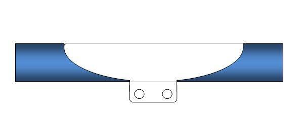

Victor Reshetnjak Я уже запутался,оптимальнее всего будет вот это, download/file.php?id=498771 я правильно Вас понял? :smile:

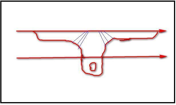

СообщениеДобавлено: 16.05.2016 23:08
Nikolay Nigovan
Хомутами viewtopic.php?f=31&t=227315&hilit=%D0%92%D0%B5%D0%BB%D0%BE+%D1%85%D0%B0%D1%82%D0%B0&start=285
Да, там распределение нагрузки по пластине самое оптимальное. Эллипс распределяет нагрузку наиболее равномерно в самой накладке.
Вариант КИСЫ с накладным хомутом поверх эллипса - тоже самое и проще в изготовлении.
Вариант ниже создает очень большие напряжения рядом с хомутом с обеих сторон.
накладка2.JPG [ 16.5 КБ | Просмотров: 2425 ]
Моя нанолабораторія.

HENK75 писал(а):
Так была же идея, два разнесенных хомута между ними коромысло, а уже к нему рычаг торпедо. Коромысло можно красиво оформить. Две разнесенные точки приложения усилия решат проблему изгибания перьев.
Насколько я понимаю суть проблемы, усилие там не очень превышает возможности пера и поэтому проявляется очень редко.

Victor Reshetnjak писал(а):
Вас понял, изготовлю элипсную накладку. Спасибо.

СообщениеДобавлено: 17.05.2016 09:44
Сообщения: 4621
Город: Зеленодольск
Возраст: 56
Зарегистрирован:08.07.2014
БолшиеКолёса
Прочнее второй вариант.
Хоть в первом хомут и шире, но в точке касания прямоугольника с овалом накладка порвётся. Другое узкое место - сами крепежные отверстия.
