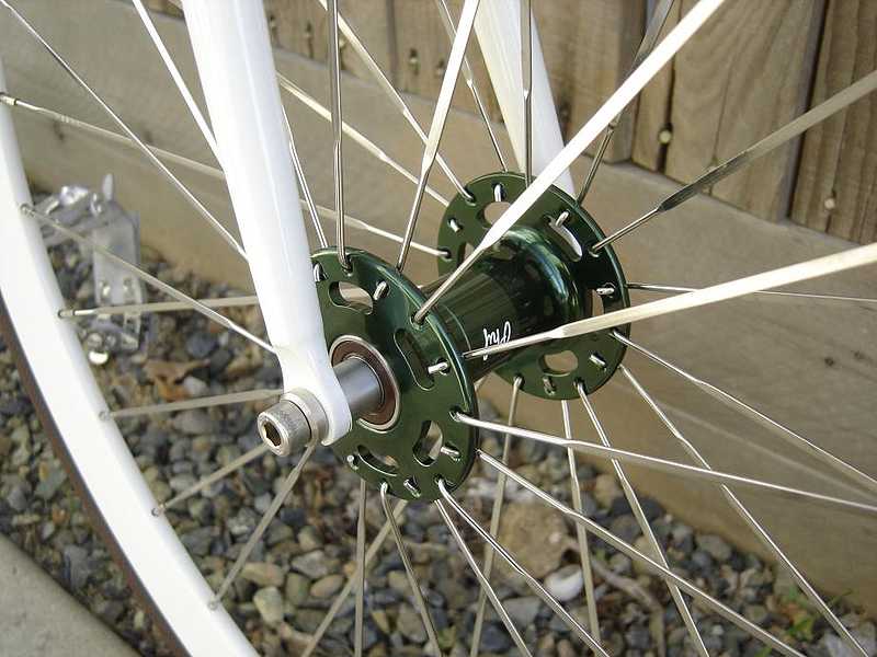

а мне вот такое нравится:

E.J.Morales-3.jpg [ 53.64 КБ | Просмотров: 2935 ]

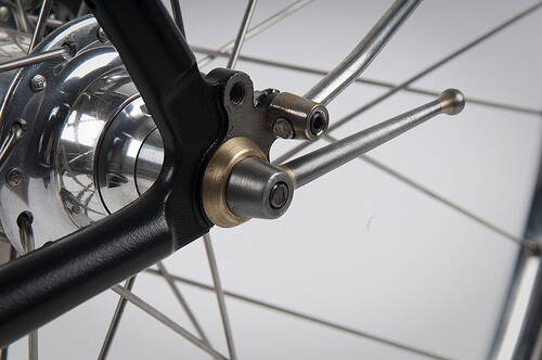

Dual SIS
Как вариант. Мне вот это ещё понравилось, но не сюда.
6508630445_3a0e1d6607.jpg [ 82.18 КБ | Просмотров: 2935 ]
Тут такая фигня по дизайну. Несмотря на простоватый вид, я много над ним работал. Табуретка не должна изображать ретро-велосипед. Посмотрите: по большому счту, на ней почти нет элементов, соответствуюих, например, велосипедам 50-х гг. Я больше думал о формуле дотелевизионных времён. О первых Альфа-ромео и об Остине-севен. Отсюда и руль с этими заглушками, и болты с внутренним шестигранником и латунными шайбами и т.л. Тулил уновский подседел - так он, мля, по дизайну не пошёл. Выбивается. Хотя казалось бы. Ну понятно, тогда таких болтов не было :D , но эти все штуки апелируют к тонкой материи ассоциаций.
Kirill Yevtushenko
Дык, это надо было где-то исходный размер на граните выбить :unknown: А те фиговины самопальные нельзя сделать? Да, на тягах эксцентриков резьба накатаная, так что вариант с нарезкой резьбы не пойдёт. ну дык токарю заказать.

А я вот недопонял - оно просто руками затягивается, или там хитрость какая?
СообщениеДобавлено: 30.04.2016 00:24
Сообщения: 6025
Зарегистрирован:23.05.2013
kisa
Под шестигранник. Некоторые производители делают под всякие хитрые шлицы, типа "противоугонки".
СообщениеДобавлено: 30.04.2016 00:48
А, понял, спасибо. Тоже подумаю.
Так нечто подобное можно сделать из эксцентрика, выточив одну голову. Можно даже без станка - укоротив и просверлив болт М8 с внутренним шестигранником и нарезав резьбу.
