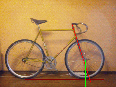

Вот фото "На телефон". Завтра могу нормально на фотик сделать, как kisa просил. Ну если сможете, зацените так.
Собрал что называется на коленке за 10 минут. Некоторые компоненты опциональные: седло, подсидел, система, руль, вынос. Отверстие под тормоз пока не рассверливал.

СообщениеДобавлено: 10.03.2016 00:11
Во, и в профиль вилка откровенно рекордовская - как на фотках, что показал Кирилл. Старого образца. Точно - гибрид рекордовских перьев и стартоновской короны. Но то такое. Главное - геометрия правильная. Ось рулевой колонки (красная) пересекает дорогу сантиметрах в 4-5 вперёд от проекции оси колеса на дорогу (зелёная). Это обеспечивает устойчивость на прямой.

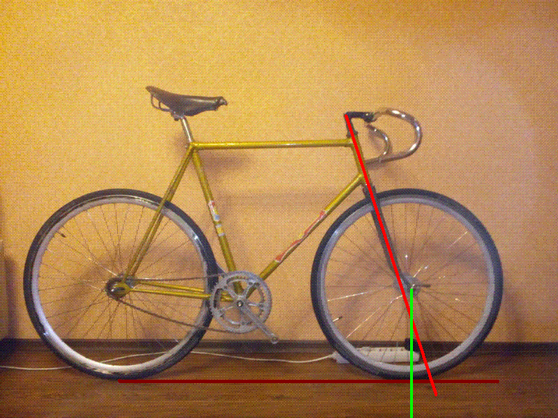

Вот, почти готовый велосипед.

Эксцентрик на треке?
Ну, ладно, рас уж поставил, то хоть слева рукоятку перенеси (переверни). А так хорош.

Сообщения: 124
Город: Курск
Зарегистрирован:04.05.2010
Да у меня и тормоз стоит))) Оси такой просто нету под рукой, потом сменю

Дратьтатьян писал(а):
вилка либо не родная, либо гнутая
частенько вижу тут комментарии про "особенные вилки" с или изгибом назад или выпрямлением, подтверждений изготовления таких вилок на заводе не видел
пс я понимаю, что слоппинг сейчас модно, но руль и седло то можно ровно поставить
Вы выше посты читали? Там уже все про вилку сказали.)
Да и какая разница, главное, что геометрия осталась правильная. Родную рекордовскую вилку я, кстати, безуспешно ищу уже давно.
А про седло и руль- я же написал, что ПОЧТИ готовый велосипед. Там еще даже не все подогнанно, в том числе и эти углы наклона.
