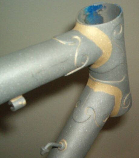

Вот очищенная песком рама, которая явно до пескоструйки не ражавела:
Head-Back-Side.jpg [ 37.09 КБ | Просмотров: 2047 ]
А как оно у Вас будет - хз. Пескоструй даёт классную чистоту, равномерность поверхности. А с отдельными дефектами надо как-то вручную бороться. Я напильниками-наждачками пожчищаю всякие швы и переходы, а потом отдаю раму под порошок (они,, понятно, пескоструят там перед покраской) с обгорелыми кусками старой краски и потёками флюса от пайки. Возвращают - цацу.
