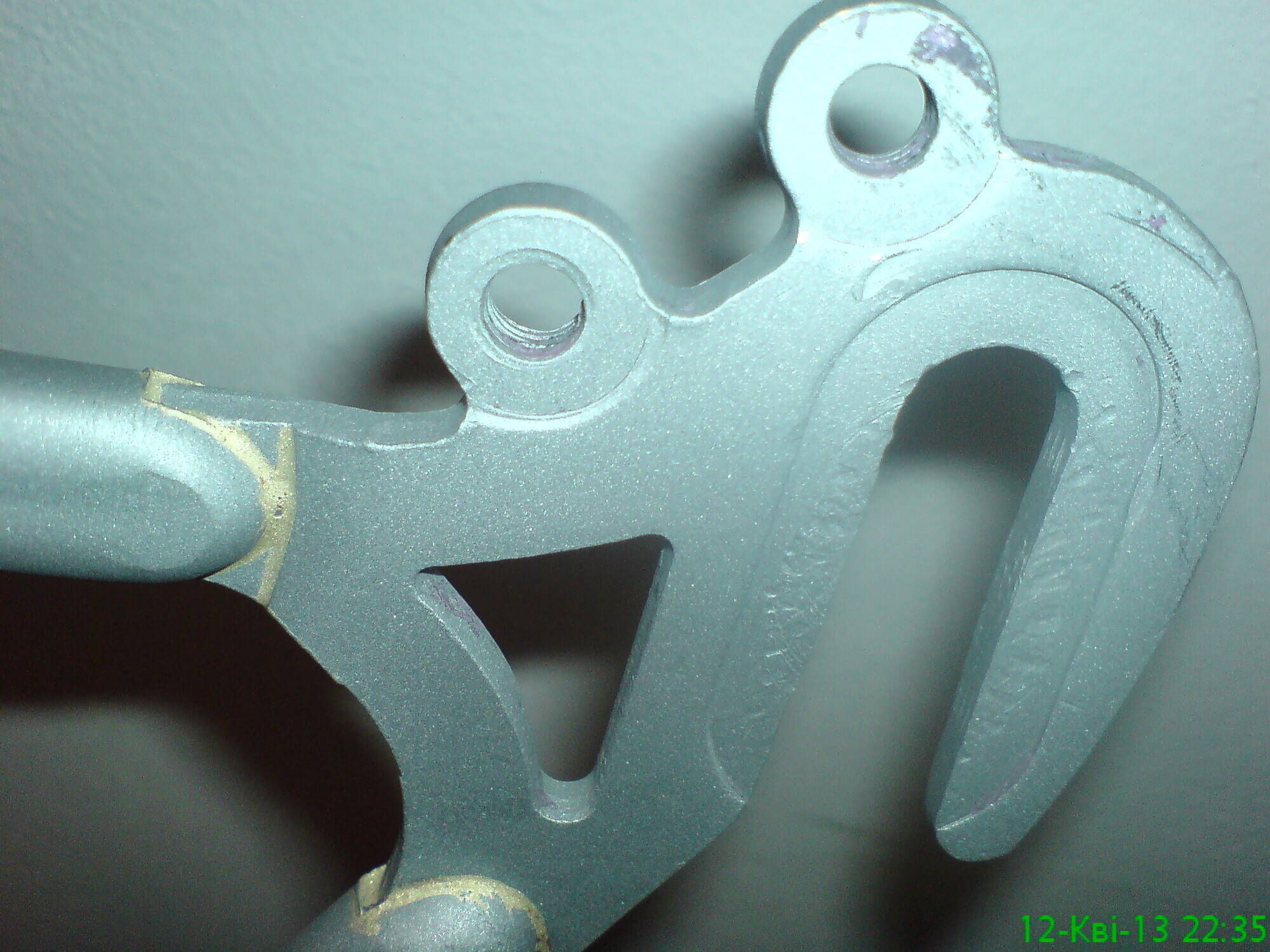

Видимо, пескоструй. Но раковины-то останутся, только чистые :) Что с ними делать-непонятно. Чем красить, кстати, собираетесь?
Раковины, наверное, от старости, а не от горячекатанности. Если на трубах. А если на узлах - могут быть от литья. Трубы и прочий прокат выходят с завода гладкими, во всяком случае, без раковин.. Раковины-оспины появляются от долгого "хранения" на улице. (Вообще-то фотку бы по состоянию на сейчас...)
Вот очищенная песком рама, которая явно до пескоструйки не ражавела:
Head-Back-Side.jpg [ 37.09 КБ | Просмотров: 2014 ]
А как оно у Вас будет - хз. Пескоструй даёт классную чистоту, равномерность поверхности. А с отдельными дефектами надо как-то вручную бороться. Я напильниками-наждачками пожчищаю всякие швы и переходы, а потом отдаю раму под порошок (они,, понятно, пескоструят там перед покраской) с обгорелыми кусками старой краски и потёками флюса от пайки. Возвращают - цацу.
СообщениеДобавлено: 20.10.2013 20:04
Смысл всех этих операций в том, чтобы поверхность металла была такой, как хочется - под краской, окалиной или ещё каким говном, или открытая. Пескоструйка всё лишнее убирает, а металл просто приобретает матовый равномерный блеск везде.

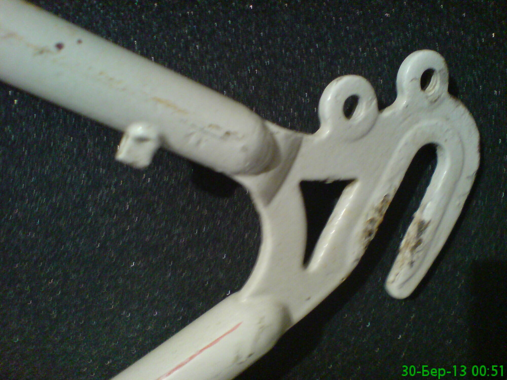

Vidok, піскоструй - однозначно піскоструй.
Я навіть і думати в сторону ручної очистки не хочу ... дихати хімією,розвести срач і не получити ідеально бажаного результату, а і ще витратити пару грв. на хімію з наждаком та потрібні насадки ... який зміст ?
Ручна очистка, актуальна при якомусь частковому збереженні ЛФП, деколів і т.д ... а тут ?
Мені піскоструй обійшовся в 10 дол. і ч.з день віддали ідеальну раму з вилкою (на яких перед тим було мін 4 :shock: шари фарби) ...
