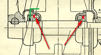

О! Это шо, из чего? Автопыльник от рулевой трапеции какой-то? Интересно!
Я тоже над этим думаю, пластик не канает по стилю, железяки были только на старых минских (и орлёнковских - как на чертеже)шатунах (вращались вместе с ними) - их нет.
Думал какую-то латунную фигню выточить внутрь, так некуда там. К тому же, при минимальном, даже допустимом люфте оно разобьётся и перестанет уплотнять. Ещё подсмотрел на польских Рометах (кажется) - под контргайку вращающиеся чашки подложены - можно было бы из нержавеющих кружек базарно-переходных вырезать. На катинке показал этот вариант зелёным.
Но пока склоняюсь к фторопластовым кольцам внутри. Они займут место кольцевой части сеператора, которого у меня не будет - подшипники хочу сделать насыпными. Буквально на след. неделе собираюсь пробовать.
spr_vel_1976_49.png [ 132.08 КБ | Просмотров: 2343 ]
На чертеже совсем старый вариант каретки - как раз ещё на голых шарах без сепаратора, у меня чуть другие (Минск и Орлёнок 72-74 г на выбор :) ), но смысл должен быть ясен. В моих там как раз проточка под сепаратор.
То, что снаружи будет видна контргайка и плоскость конуса со шлицами для регулировки, меня не смущает - наоборот, нравится.

О! Это шо, из чего?
Это вырезано из какой то короткой сантехнической гофры (забыл как называется). Вот думаю ещё прокладку на щель между чашкой и конусом, чтобы совсем герметично. А сверху будут декоративные пыльники из накладок под смеситель.

Хм.. Интересно. До накладок под смеситель я как-то вообще не додумался :good: (сходил в ванну, посмотрел) - если найти не такие огромные, как у меня - может вообще песня получиться :yes:

Я примерял мелкие разъёмные, выглядит симпатично.

Я на МВЗ применял какие-то пыльники с подвески Жигуля по полтора бакса за штуку https://f-a.d-cd.net/729585u-960.jpg
Они двух типов есть, более низкие и более высокие. На фото высокие. У них внутренние диаметры отверстий под вал и под каретку отлично подходят.

:good: Интересное решение! :yes: Надо попробовать. Пластиковые держаться хреново и трескаются со временем. :sad:

:yes: Тож вариант. Они не красивше родных (мягко говоря :) ), но с родных толку - ноль. Дубеют и собирают грязь под себя.
