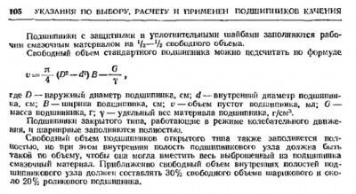

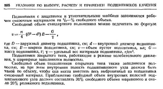

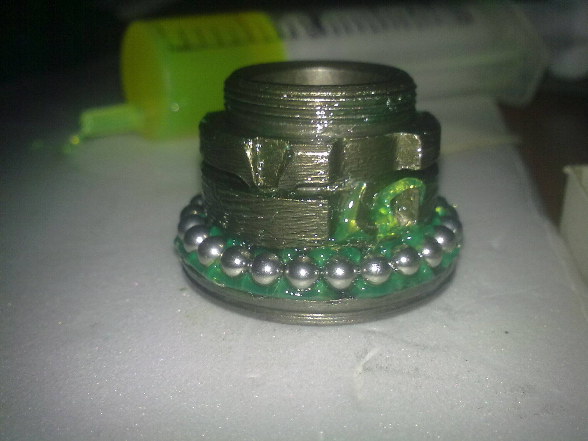

Костя,
а не мог бы ты не мудрить, и показать воочию (на фото) сколько смазки необходимо закладывать в узлы велосипеда? Я думаю, достаточно показать втулку или каретку )
а то 30-50% свободного объема - это как-то не очень однозначно для среднестатистического ума )
ХВЗ Старт-Шоссе 1986г. Продан
ХВЗ Турист 1987г
Старт-Шоссе 76г "Клим Чугункин"
СообщениеДобавлено: 19.05.2016 21:29
Сообщения: 2850
Изображения: 39
Город: Черкассы
Зарегистрирован:13.10.2015
kulmania, вот 50%
170220161247.jpg [ 347.71 КБ | Просмотров: 11254 ]
(колпачки заполнять можно полностью)
смазка подшипников.jpg [ 132.28 КБ | Просмотров: 11252 ]
СообщениеДобавлено: 20.05.2016 16:23
Сообщения: 388
Город: Санкт-Петербург
Зарегистрирован:18.12.2014
DesignerMM
Спасибо!
