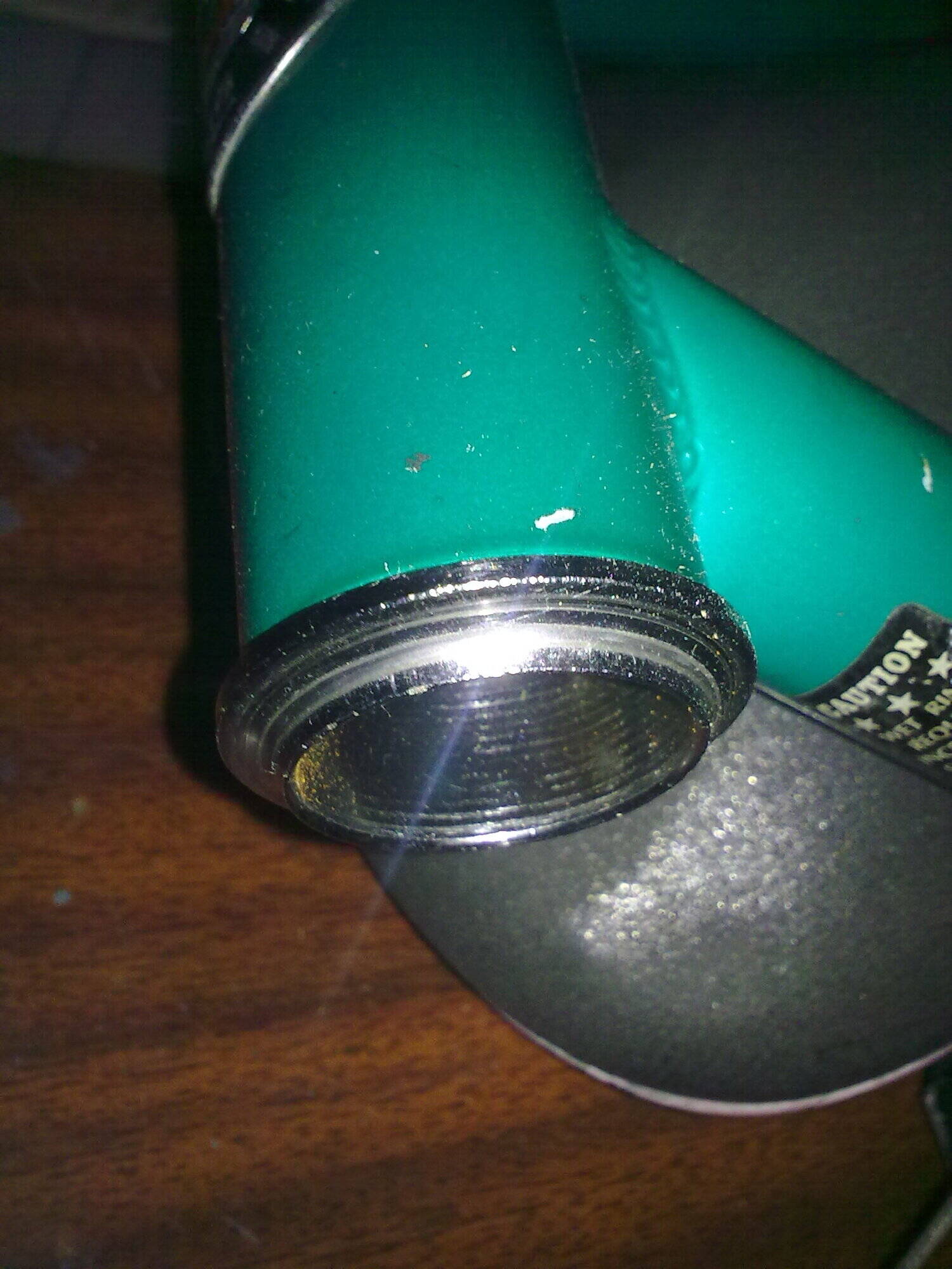

DesignerMM писал(а):
стиль старого велосипеда - это два.
я вас прошу :) Зараз цих рульових - вагон. І чорні матові, і чорні блискучі, і хром, і світлий/чорний анод. Не все лежить локально (в мене наприклад локально тільки найдешевші лівокитайки, які логічно на совковели не підходять, а за лонгусом треба їхати 40км або качати їх з інету), але багато що можна знайти в українських магазах - особливо враховуючи моду на фікси, де часто ставлять 1" рульову. А там можна дійти і до ВВВ на промах.
СообщениеДобавлено: 01.05.2016 02:28
Сообщения: 2850
Изображения: 39
Город: Черкассы
Зарегистрирован:13.10.2015
Volosaty, приезжай в Черкассы и поищи...
Я быстрее восстановил старое (30-40 минут), чем потратил время, ища по рынкам/магазинам (чтоб и цена устраивала и хотя бы внешний вид).
И металл на старых чашках я вам скажу - лонгус и в ..й не вперся.
015.jpg [ 418.23 КБ | Просмотров: 11536 ]
018.jpg [ 380.56 КБ | Просмотров: 11536 ]
052(2).jpg [ 436.3 КБ | Просмотров: 11536 ]
