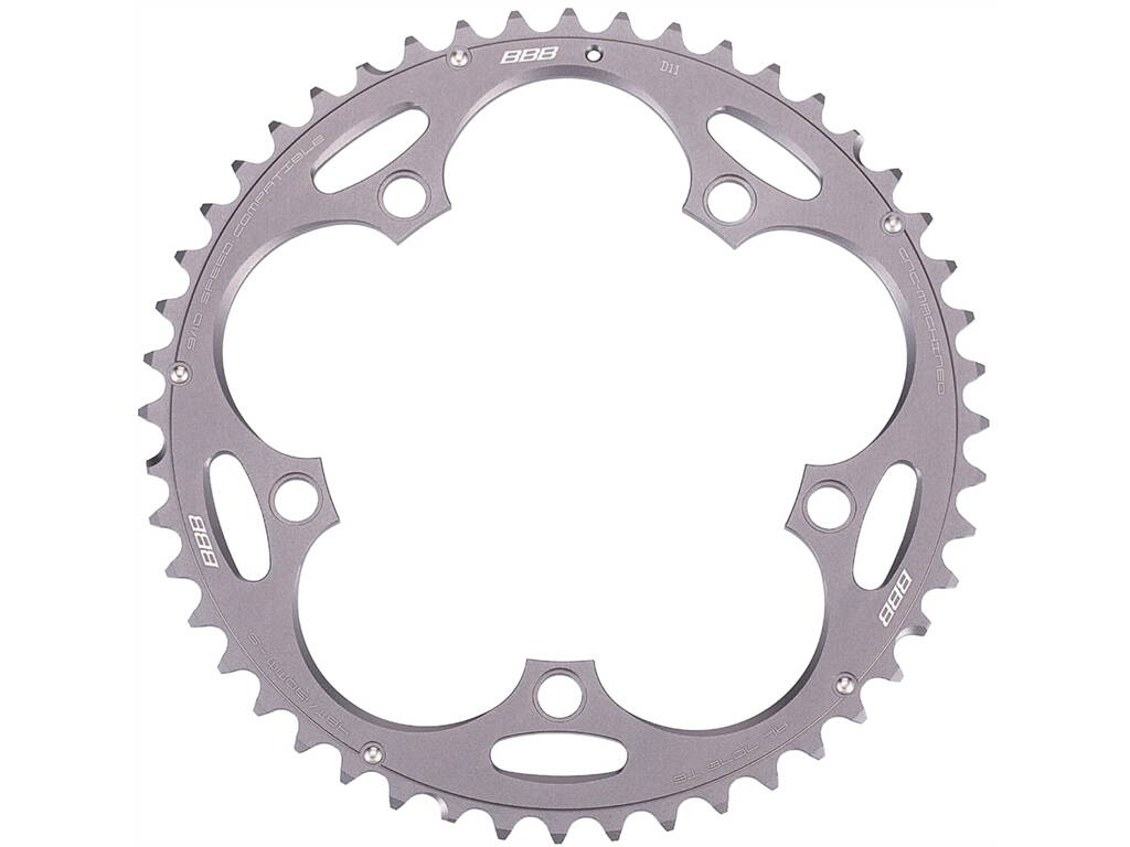

Кстати, что посоветуете по звезде на перед, стоит ли брать люминь, если цена меньше 10$, а то стальные в разы дороже?
Примерно такое, 48 зубов:
48T.jpg [ 191.5 КБ | Просмотров: 2430 ]

Братцы, подскажите, осталось несколько штук звёзд... Брать/не брать? Ассортимент заканчивается. Или это всё фигня? :oops:
 Заголовок сообщения: Re: Стартон-олимпийка.
СообщениеДобавлено: 24.09.2016 20:58
Взять можно, но ресурс по фотографии не определить.

Это понятно, на горных велах подобное видел, где одна из трех передних звёзд алюминиевая. Практично ли будет это на синглспиде? На какие параметры обратить внимание?

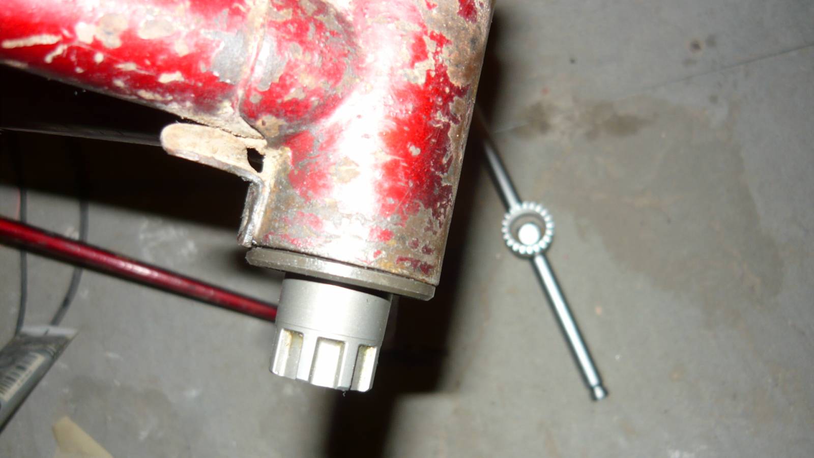

Приобрёл сегодня по случаю правильный ключ для каретки, итог - ввинтил каретку. :smile:
Только вот что-то не нравится мне прилегание правой чашки... Как-то не красиво... Замер показал что кареточная труба срезана криво именно справа... :sad: , нужно как-то сделать оба конца параллельными, с левой чашкой всё нормально.
Как это сделать максимально нормально в домашних условиях? :oops: Напильник? Болгарка?
Кстати вкрутилось всё достаточно просто, я больше переживал... До середины "от руки" потом ключём "тудым-сюдым", со смазкой естественно...
Это красиво/некрасиво до первой грязной лужи. Проедешь и больше никто этой неровности не увидит.

Кстати про лужу... Наверное надо будет прогерметезировать пару последних витков резьбы... иначе влага с грязью там будет оставаться...
СообщениеДобавлено: 27.09.2016 20:33
Сообщения: 11240
Парафин? :wink:
