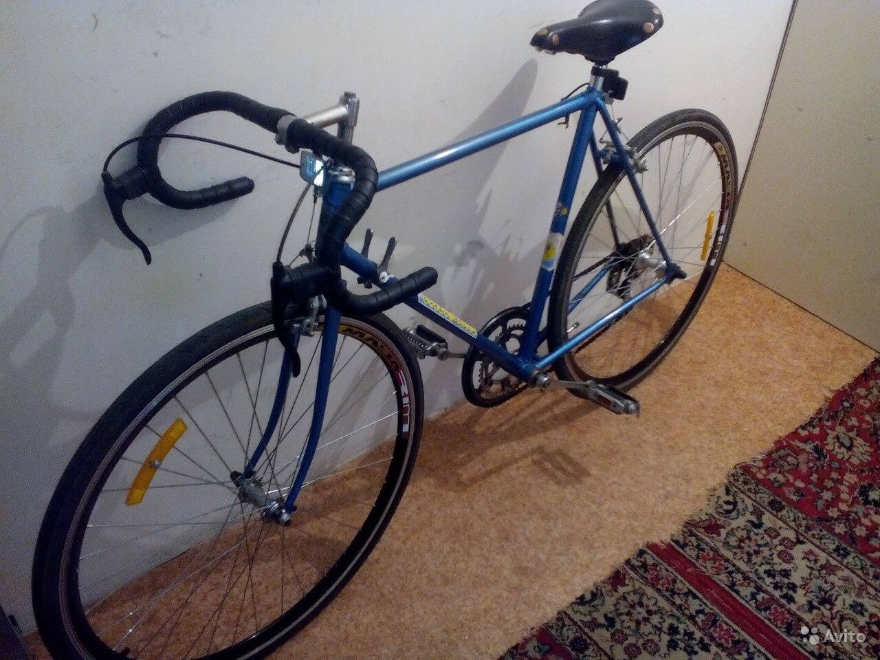

Продают Старт-Шоссе, стоит взять.
3271643873 (1).jpg [ 345.71 КБ | Просмотров: 1391 ]

ростовка подходящая 56 см, старт-шоссе который я собираю 58 см,а мой рост 173см.

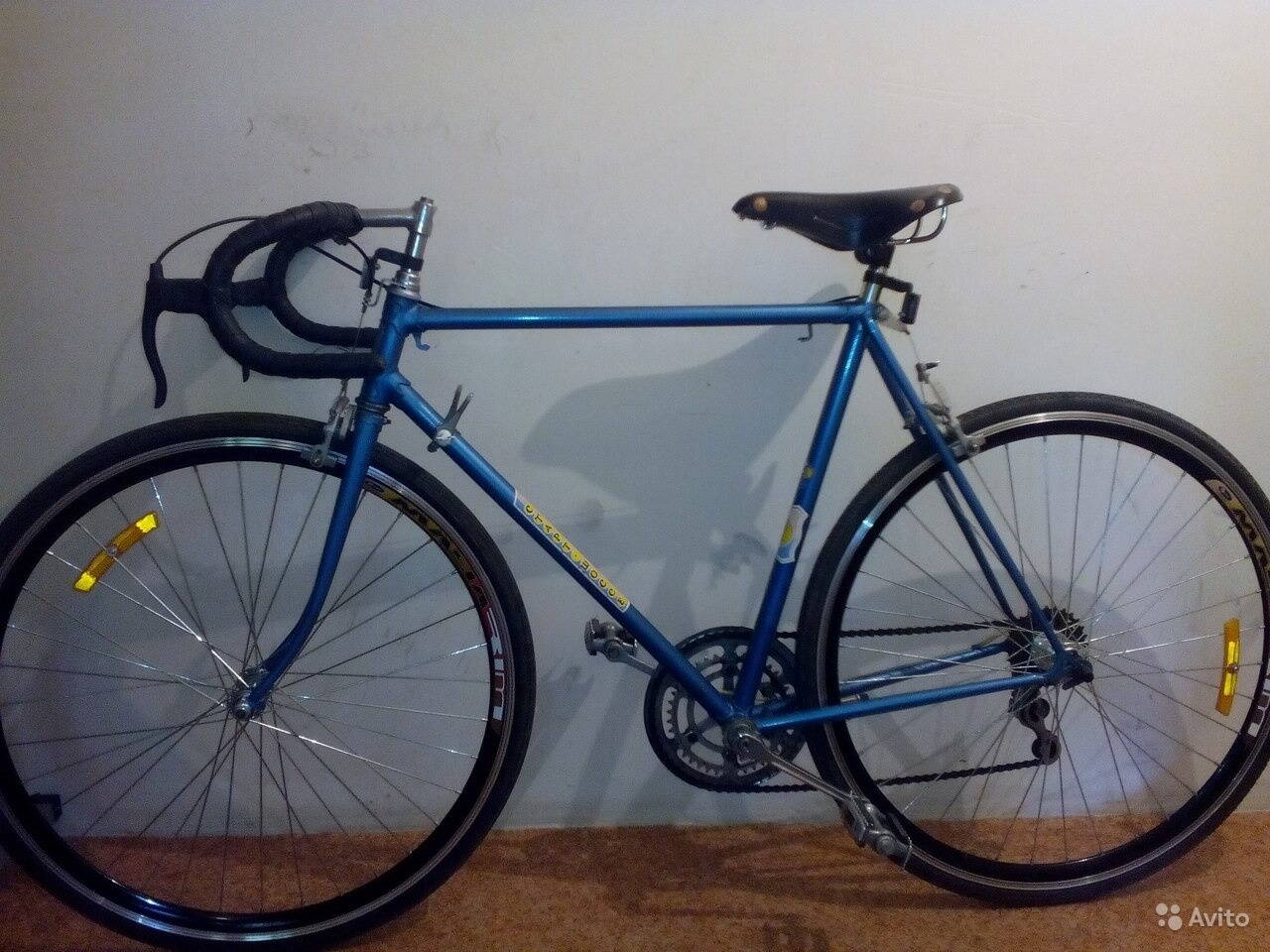

вот еще фото , просят за него 5000р., седло написано что брукс, с колесами непонятки, продовец написал что покупал готовые, а размеров не знанет, если колеса подходят для старт-шоссе , то можно думаю взять , если покупать новые обода , спицы, покрышки и камеры то они как раз в 5000р. стоят, еще и спицевать надо. Что вы скажете?
3271643918.jpg [ 402.87 КБ | Просмотров: 1390 ]

СообщениеДобавлено: 14.01.2017 11:22
За 5 К имеет смысл забрать.
СообщениеДобавлено: 14.01.2017 11:24
Цена странная, седло Брукс (а на велосипеде стоит дорогая модель Брукса) больше 5 К стоит
СообщениеДобавлено: 14.01.2017 12:18
Сообщения: 170
Город: Кумертау
Зарегистрирован:28.07.2016
Я написал хозяину со седлом продаете, он написал да.
