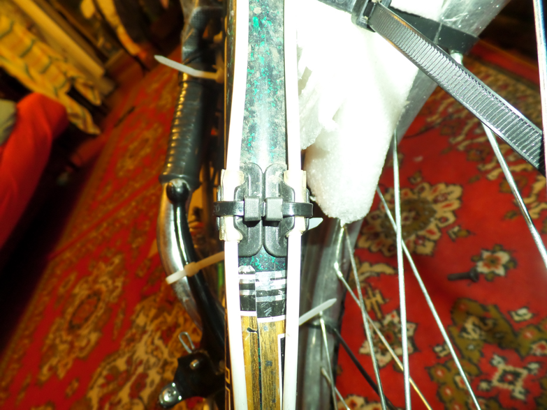

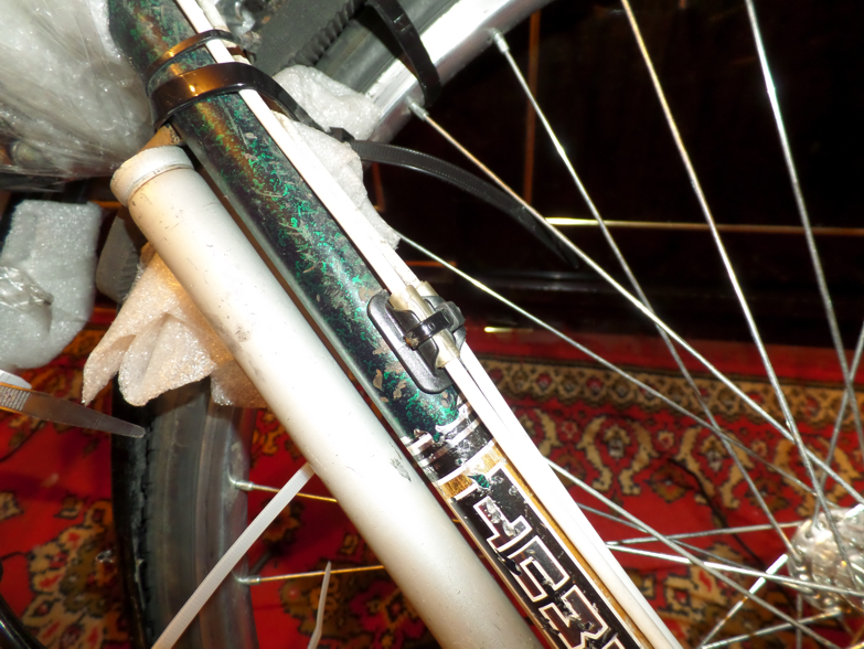

Да, 3М, скотч двухсторонний на вспененной основе(правда поры на глаз не видны), больше похожей на резиновую жвачку по консистенции, приклеивается так, что зубами не оторвешь, и сама прослойка тонкая(в сравнении с "автомобильной" версией), по ней скотч и рвется(так со всеми двухсторонними с прослойкой), но, как я уже писал выше, с оооочень большим трудом, а если кто мало каши в детстве ел, так и вообще может не оторвать. :D
Во вложениях обещанные фото. Правда кусочки ПВХ шланга выставлены криво, при установке не обратил внимания, так и лень сейчас переделывать.
Пы.Сы. Велик только после самолетной транспортировки, еще не разобран, точнее не собран)).

Seriy{tan} писал(а):
Да, 3М, скотч двухсторонний на вспененной основе(правда поры на глаз не видны), больше похожей на резиновую жвачку по консистенции, приклеивается так, что зубами не оторвешь...
Зато со временем подобные детали странным образом самоотклеиваются в самый неподходящий момент :roll: Стоит пристраховать их к раме кабельной стяжкой (взять одну длинную и продеть так, чтобы держала тросы в креплениях и крепления к раме одновременно).
Направляющая гидролинии + эпоксидный клей - по идее должны выдержать поставленные на них задачи и не отпасть в неудобный момент?)))
