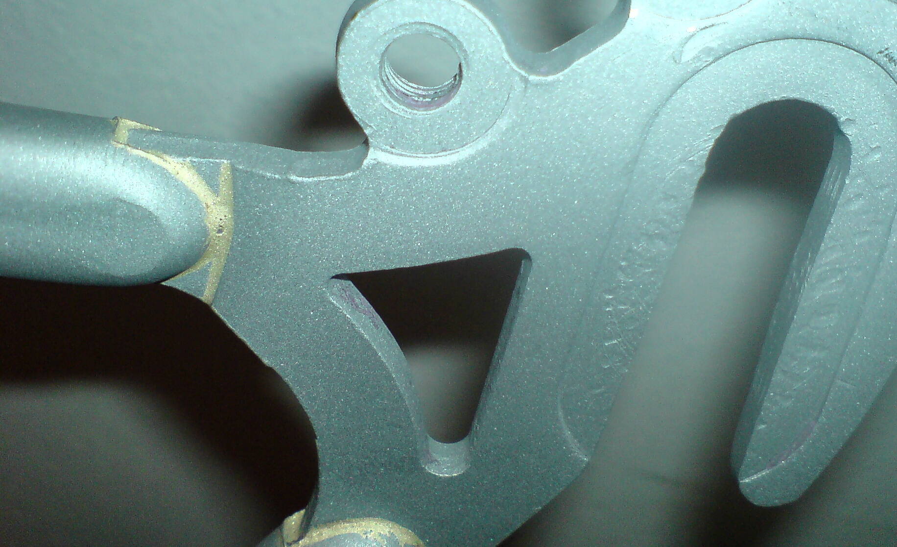

Будут видны вмятины и поверхность будет негладкая.
Це явно не про порошок :D

Olexiy Kovalenko писал(а):
amigostar
На жаль про нього ріднесенького...
Після піскоструя, особливо крупними фракціями, метал стає зовсім побитий.
Зашпаклювати вм"ятини не можна, тому що при порошковому фарбуванні обов"язкова умова - голий металл.
Отаке... :pisec:
Отаке... :pisec:
amigostar, нє нє все буде ОК :yes: Тут практично всі форумні велосипеди мальовані порошком, ніяких кратерів і т.д. піскоструй матує поверхню ! Піскоструйкою матують навіть скло, тільки під чуть меншим тиском.
Порошкова шпатлівка існує, так само як існує порошкова грунтівка :yes: Скажу навіть більше, тут на форумі, та й мною особисто доведено, що порошковий лак лягає на акрилові і алкідні фарби і все тримається :yes:
Справедливості ради зауважу, що всі Ваші застереження не безпідставні, але стосуються вони дробєструйки, а не піско. :wink:
Ось вам приклад, відпіскоструєного заднього дропу, після мінімум чотирьох шарів фарби. Як бачите він ідеально рівний.
DSC01840.JPG [ 767.4 КБ | Просмотров: 2429 ]
Велосипеду 85 років :D - піскоструй + порошок

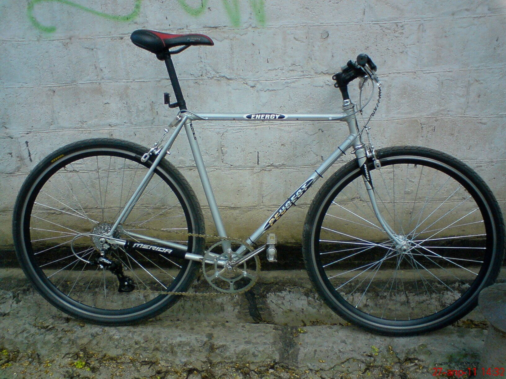

Взглянуть бы на него на улице.Наклейки частично исправять дело.
Ностальгия прям.
DSC00205.JPG [ 435.08 КБ | Просмотров: 2394 ]
п.с.Может стоит перекрасить? :smile:
