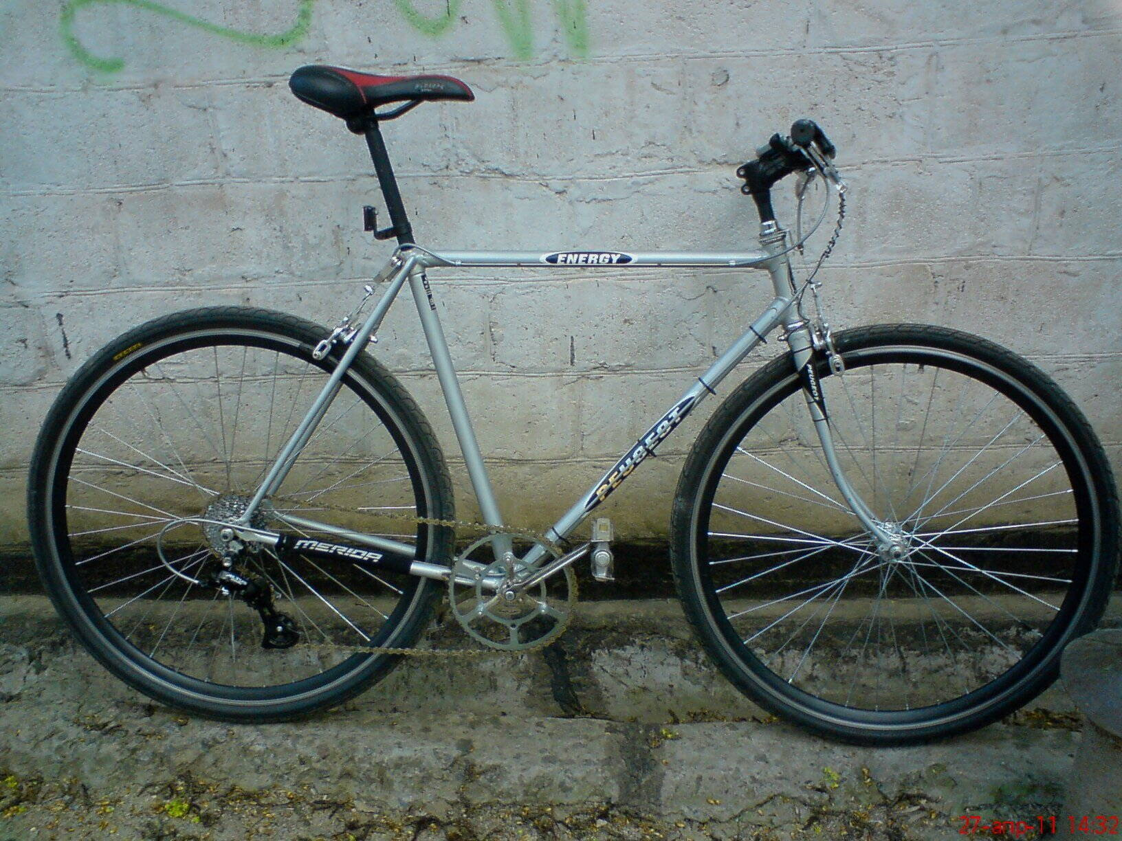

Взглянуть бы на него на улице.Наклейки частично исправять дело.
Ностальгия прям.
DSC00205.JPG [ 435.08 КБ | Просмотров: 2395 ]
п.с.Может стоит перекрасить? :smile:
