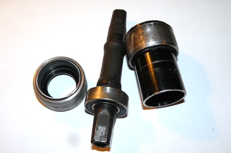

З.Ы. Хотел уточнить насчет каретки. Когда оно выпало, можно было на нее посмотреть живьем :) На валу нечто очень похожее на старую разборную, тока подшипники и т.п. упиханы в некие оболочки. Еще выпал кусок трубки, видимо, он одевался на эту радость сверху. Ну, я его засунул назад и все работает. Вот мучает вопрос - оно и должно все так разбираться или что-то отломалось?
СообщениеДобавлено: 26.08.2008 14:00
Сообщения: 463
Зарегистрирован:10.03.2008
З.Ы. После вскрытия картина прояснилась... Переходники стали вылезать и просто разорвали корпус каретки пополам :shock: Самое смешное, что оно и так работает. Только скрипит немного.

Меня давно интересовало как устроена "неразборная" катриджная каретка.
Сделайте, ПЛЗ, фотографию.
Думаю, сегодня сделаю фотку. Счас приму градус для успокоения... :D И буду назад временно упихивать. Ничего интересного, просто вместо конусов и сепараторов стоят промы, сверху закрыто куском трубы.
Ходил посоветоваться со знакомым мастером :D Мастер раскритиковал мой алгоритм... Сказал, что старую раму покупать - лотерея. А новые в Харькове делают такие, что ни один человек в здравом уме минскую раму на харьковскую не поменяет :shock:
Пока выработали путь временного решения - пойду к тестю чуть укоротить переходники, забьем их с небольшим заглублением и поплющим по краям кареточную трубу вовнутрь молотком. Кажется, это называется запрессовкой. А может, и какой специнструмент для прессовки в мастерской найдется...
Про каретку он как-то неопределенно сказал, я до конца не понял, а переспрашивать показалось неудобным. Может, она не сломалась, а просто разобралась... Меня насторожил кривоватый обрез трубы. Ну, может он просто неровно потерся... Во всяком случае, она нормально работает, что главное. Покупать новую и плющить ее с переходниками все равно нет желания.
Капец вариант...
ИМХО лучше в нескольких точках просверлить отверстия в стакане каретки. По две-три точки на каждый кусок наверное хватит. Вбить переходники и прихватить их сваркой через эти отверстия.
Если боязно за то, что втулки поведет, можно со вкрученой кареткой это делать. Лучше, конечно, уже убитым картриджем или кареткой пожертвовать. ;)

Вот фотка. Там виден один пром. Второй в правом узле точно такой же. Ось вставляется в этот узел, завинчивается гайкой... Получается картридж :) Два прома, прикрытых куском трубы. Полностью не смог дома разобрать - тиски, однако, нужны, чтобы гайки от переходников отделить.

Спасибо, фотка интересная. Боюсь только, что эксплуатация катриджа с порваным корпусом приведет к "ненормативным" осевым нагрузкам на подшипники и они вскорости накроются. Так что не стоит насмерть "запресовывать" - при смене трабблы возникнут. КАРР. :-)
