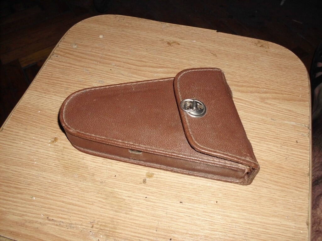

Вот ништячки. Бардачок лежит у меня давно – сюда и приспособлю:
1.JPG [ 322.47 КБ | Просмотров: 3332 ]

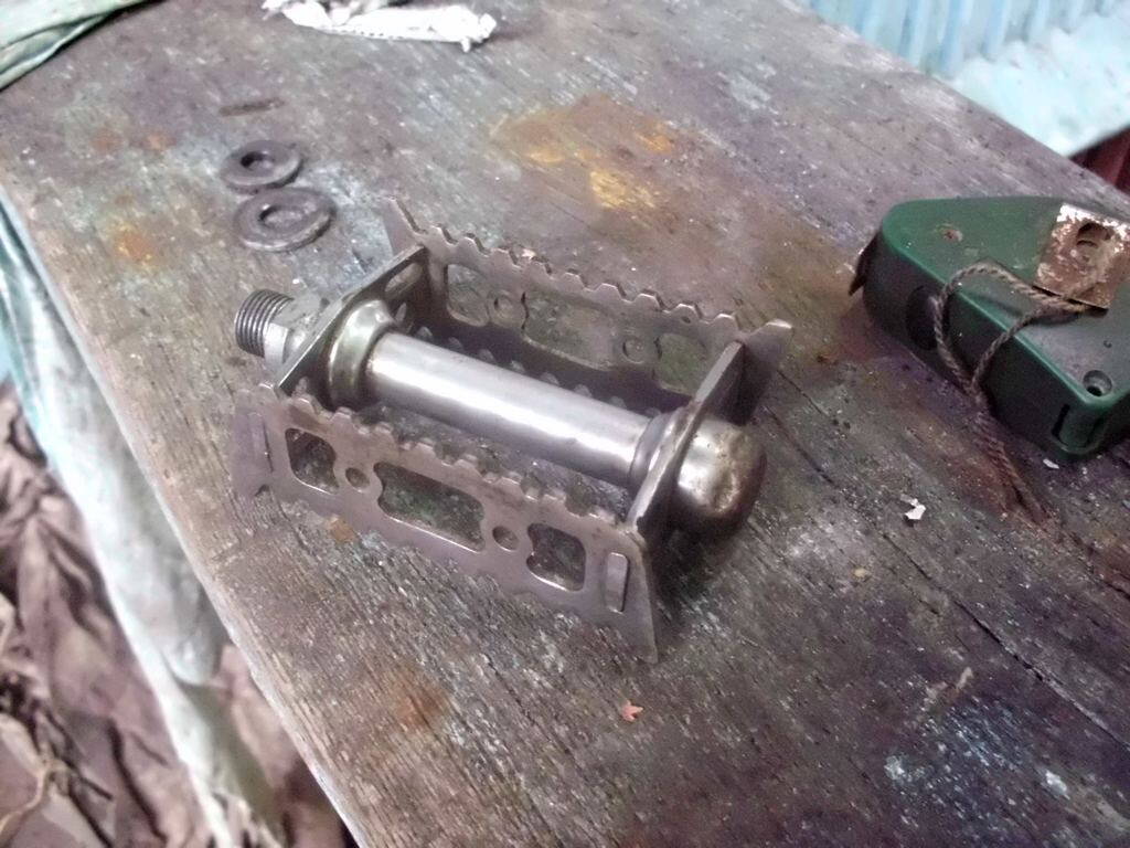

А вот добыл педаль за 40 грн у Петровича на Куренёвке:
2.JPG [ 133.7 КБ | Просмотров: 3332 ]
Одна, но мало ли – пусть окисляется у меня, вдруг пара к ней придёт.
Ага, хрен там – она не такая, как нужна :sad: И вообще, если в инструкции 59 года уже алюминиевые, видать, мне такие и нужны, а не стальные.

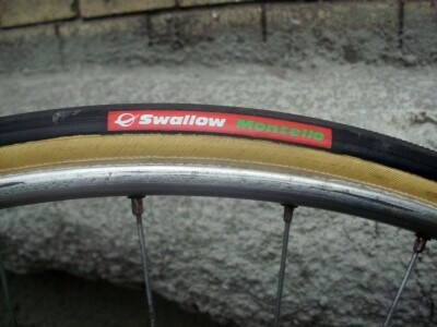

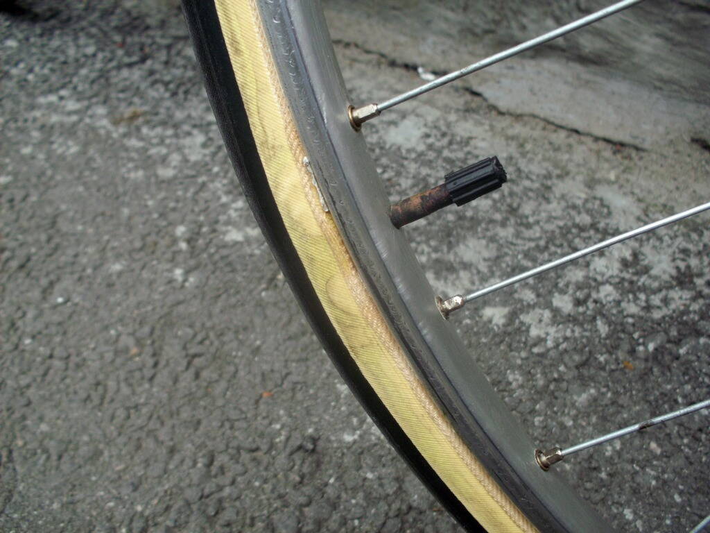

Взамен приобрёл трубки Swallow Montello:
4.JPG [ 99 КБ | Просмотров: 3318 ]
(Куренёвка, Саша, 250 грн/шт, высылает, телефон в первом посте, где про торговлю в Киеве, пока кончились, но новая партия будет в конце недели :D )
Ширина на ободе около 22 мм, написано давление 7 атмосфер (100 вражеских попугаев), так и накачал.
Установил их на тот же двусторонний скотч. При установке применял смачивание трубок по поверхности приклейки (тупо из-под крана) для возможности откорректировать их положение после установки. Аккуратно поехал где-то через час (было жарко).
Не понравилось, как выглядит шина около ниппеля – как внутри, так и снаружи. Но то может я такой приклейщик :oops:
5.JPG [ 202.33 КБ | Просмотров: 3318 ]
Под моими примерно 85 кг при давлении 7 атм визуально шины просели правильно – где-то на полсантиметра.

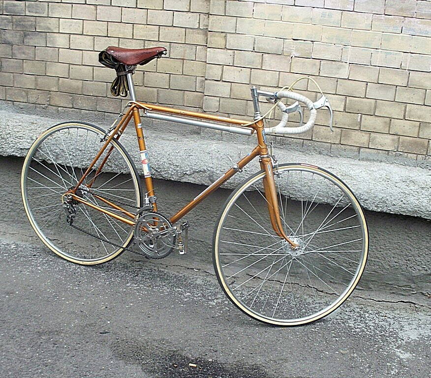

Велосипед ведёт себя приятно – как и должен вести себя шоссер на не очень жёстких ободах, спицах в три креста и шинах такого сечения и давления. Чуть мягче, чем на низких двойных – это обусловлено тем, что здесь нет рёбер жёсткости, которые держат клинчерную покрышку.
Такое колесо хорошо амортизирует, поэтому накат на неидеальном покрытии очень заметно больший, чем на дубовой Табуретке, которая попадает в резонанс (например, на ФЭМе или на асфальте с плохо вдавленным крупным щебнем) и прилипает к дороге.
Динамику это не портит – ведь периферийная часть колеса здесь нааамного легче, такие колёса легко раскрутить. Короче, как оно едет, мне понравилось.
Но.Но.Но.

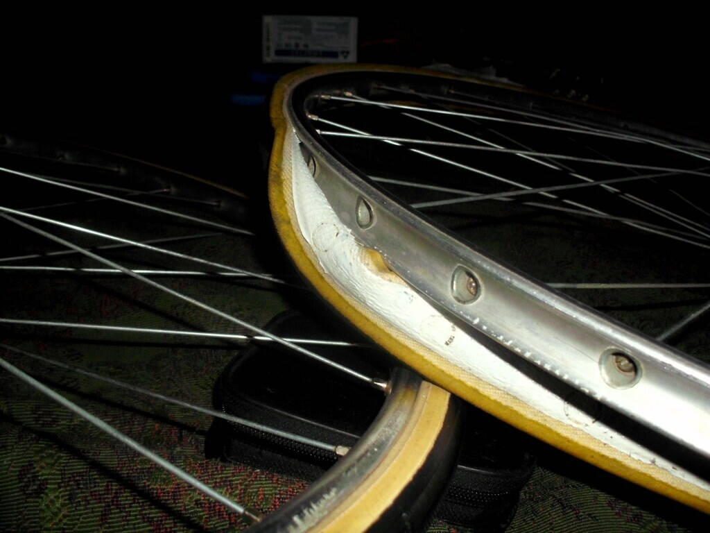

Мне НЕ понравилось, как выглядит коллекционный В-555 на этих шинах. Это НЕ стартон из моего детства, блеать. Да, смотрится неплохо (хотя более новые, короткие и с меньшими зазорами, СШ должны смотреться приятнее):
6.JPG [ 268.75 КБ | Просмотров: 3318 ]
Но это НЕ ТО для коллекционного стартона. То, что эти трубки заметно тоньше и имеют не густо-жёлтую, а светло-бежевую боковину, напрочь убивает аутентичность вида, как я их помню. Да, можно наприводить тучу аргументов и примеров импортных трубок тех времён (типа Барум) , сослаться на книги или опыт, что в таком цвете и размере тоже бывали трубки на стартонах, но хоть тресни – не то. Не возбуждает. Не стоИт. Сравните – это жёлтые трубки 25 (кажется) мм:
Вот это стартон. Вот на такие (ну, лет на пять новее) мы др.. любовались в детстве в магазинах и у редких продвинутых частников. Вот какие-то такие были в моей мимолётной :D велосекции в начале 80-х. А с этими Сваллоу – просто олдовый шоссер. Воспоминаний детства не шевелит. Увы-увы.
Видимо, буду продолжать отбирать годные трубки из советских. Ну, одна есть, ещё буду искать. Полопавшиеся советские трубки имели ГОСТ 70-х гг, живая – 89. Хоть так получается их датировать.

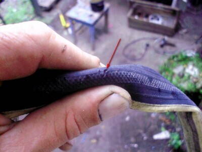

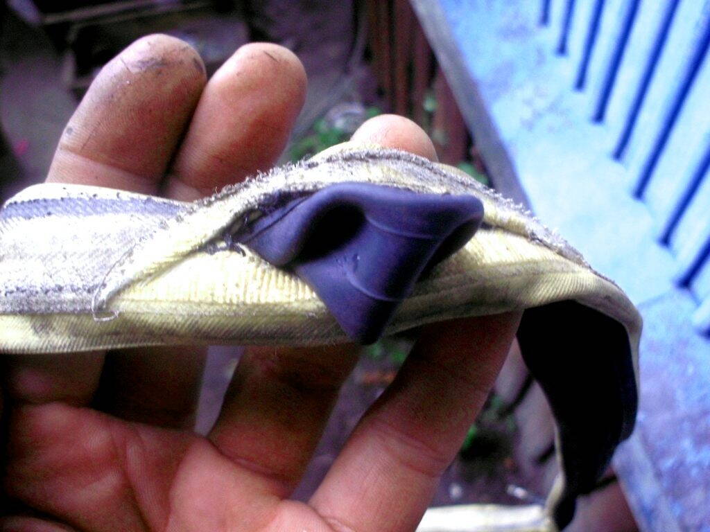

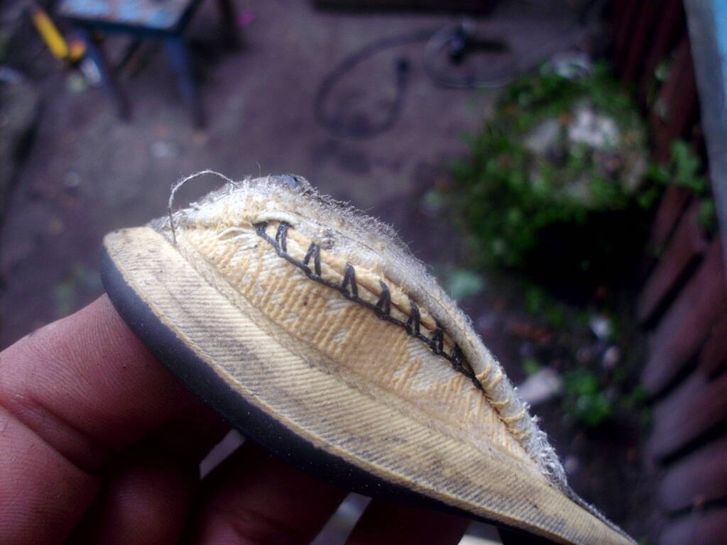

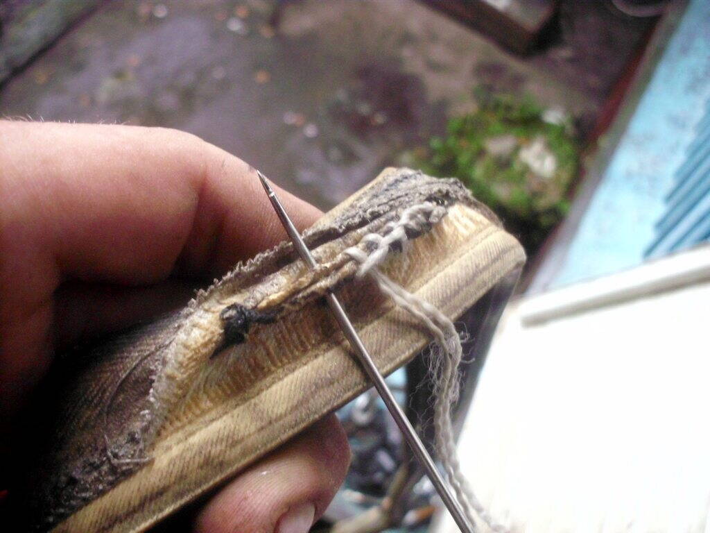

Сегодня впервые в жизни предпринял попытку ремонта. Женя ака Евгений 76 вчера по телефону объяснил, что в ремонтируемой трубке, вроде, камера к тряпке не должна быть приклеена, а я был без понятия, что там внутри. Да мне терять было нечего.
В тазике с водой нашёл прокол, напротив него с большим трудом отодрал киперную ленту, под ней тряпка сшита:
8.JPG [ 184.54 КБ | Просмотров: 3318 ]

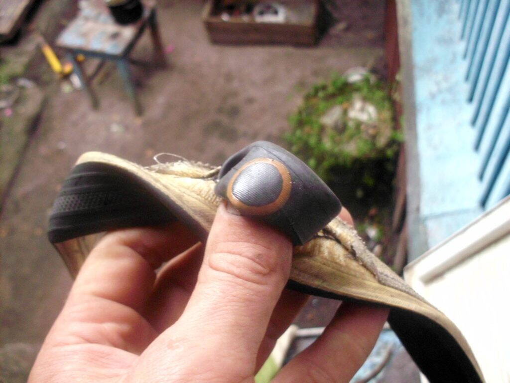

Разрезал шов на небольшой длине, вынул фрагмент камеры:
9.JPG [ 114.98 КБ | Просмотров: 3318 ]
Заклеил её обычным образом – это не так удобно, но вполне получилось:
10.JPG [ 99.76 КБ | Просмотров: 3318 ]
Как мог, зашил обратно капроновой ниткой:
11.JPG [ 112.04 КБ | Просмотров: 3318 ]
Слегка накачал, и пока оставил. У нас сегодня осень, сыро, шопесец. Тряпка никак не высохнет после тазика для поиска дырки, поэтому киперку на место пока не клею. Зато куча времени написать всё это :D
Вот пока так.

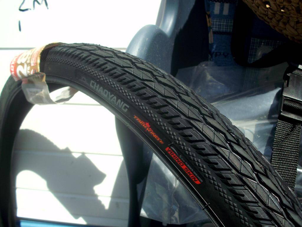

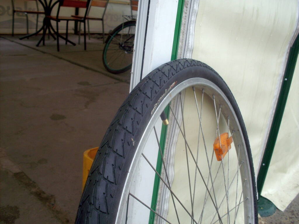

Саша радует новинками :D Как вам Чао Янг с антипрокольным слоем? Несмотря на страшное название, эта марка хорошо себя зарекомендовала. У меня на Табуретке уже пару лет в покрышках швальбе стоят камеры Чао Янг – очень доволен. Они держат давление намного (в два-три раза!) дольше, чем держал Максис. Вот и пугнул меня Саша таким чудом:
15.JPG [ 97.01 КБ | Просмотров: 3307 ]
Антипрокольность выражена в том, что беговая дорожка шины очень толстая, и там внутри какая-то фигня, как на шваблях :D . Рисунок, как видно, дорожный, размер написан 622х47, но визуально она явно Уже – чуть больше 40 мм. СтОит такая около 180-190 грн. Интересно бы попробовать, но мне пока не на чем.

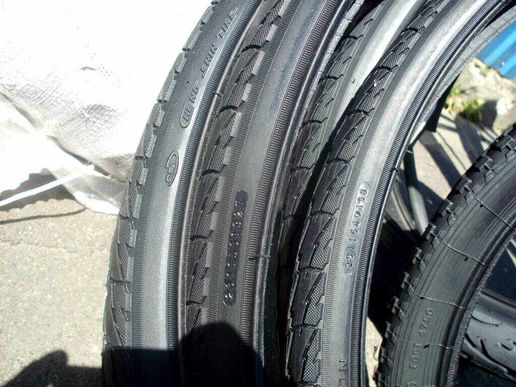

Давно меня пленила своим сочетанием цена/качество марка CST. Считаю лучшими на рынке её дорожные шины 622х47 (реальный размер примерно 41-42 мм, названия и рисунок бывают разными). На моём Трофейном такие бегают около 6000 км – один прокол, задняя ощутимо изношена, но не лысая.
Для быстрого комфортного асфальтового сити-байка на базе Туриста (или буржуйского подобного велосипеда) очень хороши CST размера (написанного) 622х32 – они имеют реальный размер на правильном ободе около 28 мм, рисунок и обозначение модели может быть разным). При 5 атм велосипед бежит на них по асфальту, как надо.
А вот на моём горизонте появились CST, годящиеся для туринга с преобладанием плохих дорог:
12.JPG [ 203.76 КБ | Просмотров: 3307 ]
Размер написан 622х40, но как обычно у этой марки, реальная ширина меньше – примерно 35-36 мм на туринговом ободе. Т.е. как раз максимальная ширина шины, которую имеет смысл ставить на Турист и подобные ему велосипеды (для более толстых шин нужны уже широкие дорожные обода, а для таких колёс – рама от Украины)
Часто попадаются поддельные CST, у которых резина по виду похожа на уголь и т. п. прелести. Эти не такие. На каждой шине выбит индивидуальный номер:
13.JPG [ 246.15 КБ | Просмотров: 3307 ]
Шины сделаны тщательно, их приятно брать в руки. Стоят такие у Саши 130-140 грн за штуку. Вот так они выглядят на вражеском туристе:
14.JPG [ 233.53 КБ | Просмотров: 3307 ]
Костя, напиши полностью название такой шины, чтоб знать чего искать.
