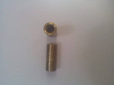

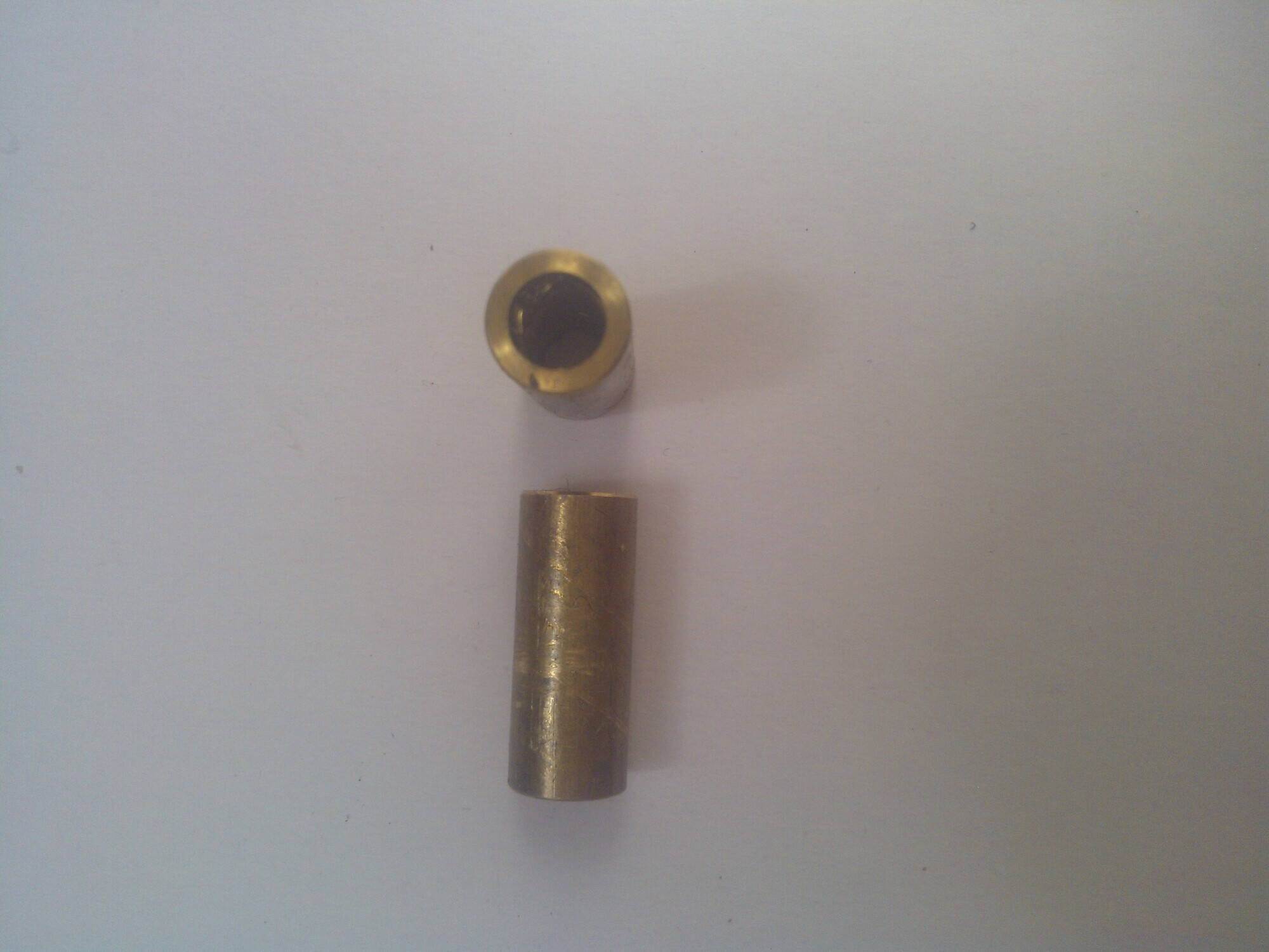

СообщениеДобавлено: 11.07.2016 05:53
Изображения: 8
Зарегистрирован:21.09.2014
http://aukro.ua/show_item.php?item=6332742102
2016-07-03 10-48-20.JPG [ 739.3 КБ | Просмотров: 11607 ]
 Заголовок сообщения: Re: Боночки для тросиков
СообщениеДобавлено: 11.07.2016 10:16
Сообщения: 20
Зарегистрирован:27.07.2015
Какой толщины должны быть бонки между передними звездами в модификации где 6 отверстий?
СообщениеДобавлено: 11.07.2016 10:52
Сообщения: 1653
Изображения: 36
Город: Сіверськ, Україна
Возраст: 72
Зарегистрирован:27.11.2013
Товщина - 5мм
Внутрішній діаметр - 10мм
Зовнішній - 16
СообщениеДобавлено: 11.07.2016 18:08
Сообщения: 2693
Зарегистрирован:17.04.2010
Sergey Petinets писал(а):
Какие-то они уж слишком длинные. Ну и латунные, не очень хочется серебро тратить на такое.
ХВЗ Тандем
Самовар
