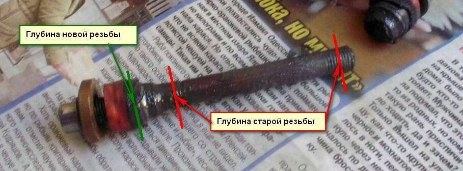

Короче, вернул я свою конструкцию. Только учёл опыт - резьба по длине доходит примерно до середины конусов, и в самом (как оказалось) слабом месте оси её не ослабляет.
DSCI0947.JPG [ 70.9 КБ | Просмотров: 3967 ]
В пользу этого варианта сложились следующие соображения:
Сохранена авторская табуреточная аутентичность узла.
Всё. Этого достаточно :ROFL:
Конструкция пережила мощный удар примерно через 400 км пробега на табуретке (а ось была б/ушная до того), порвавший нержавеющую спицу и вырвав один из болтов. После этого прошла 5,5 тыс до поломки.
Только доказаный пробег с разломаной осью составляет 10 км, а теоретически он мог быть до 30 км, в т.ч. плохих тряских дорог.
Это всё до усовершенствования, с предельно ослабленой, где не нужно, осью.
Укороченая до длины болта резьбовая часть проходит в самом толстом месте конструкции - под дропом и конусом, где ослабляющий эффект от неё минимален. В самой слабой части оси - по границе конуса - ось имеет стандартное заводское сечение.
Тот момент, что устойчивость сечения трубчатой оси не усилена стяжкой дропа, меня не напрягает - с оглядкой на фирменные "дырявые" для облегчения оси под гайки, без всяких эксцентриков.
Оси со стяжкой (эксцентриковые или винтовые, как показывали коллеги выше) имеют массу слабых мест, и если сдаёт любое слабое место - колесо оказывается незакреплённым. Это может быть срыв резьбы, поломка стяжки или банальный недосмотр за положением флажка эксцентрика.
Моя конструкция на практике выдержала езду с ослабленым или сорваным одним из болтов а так же езду со сломаной пополам осью.
