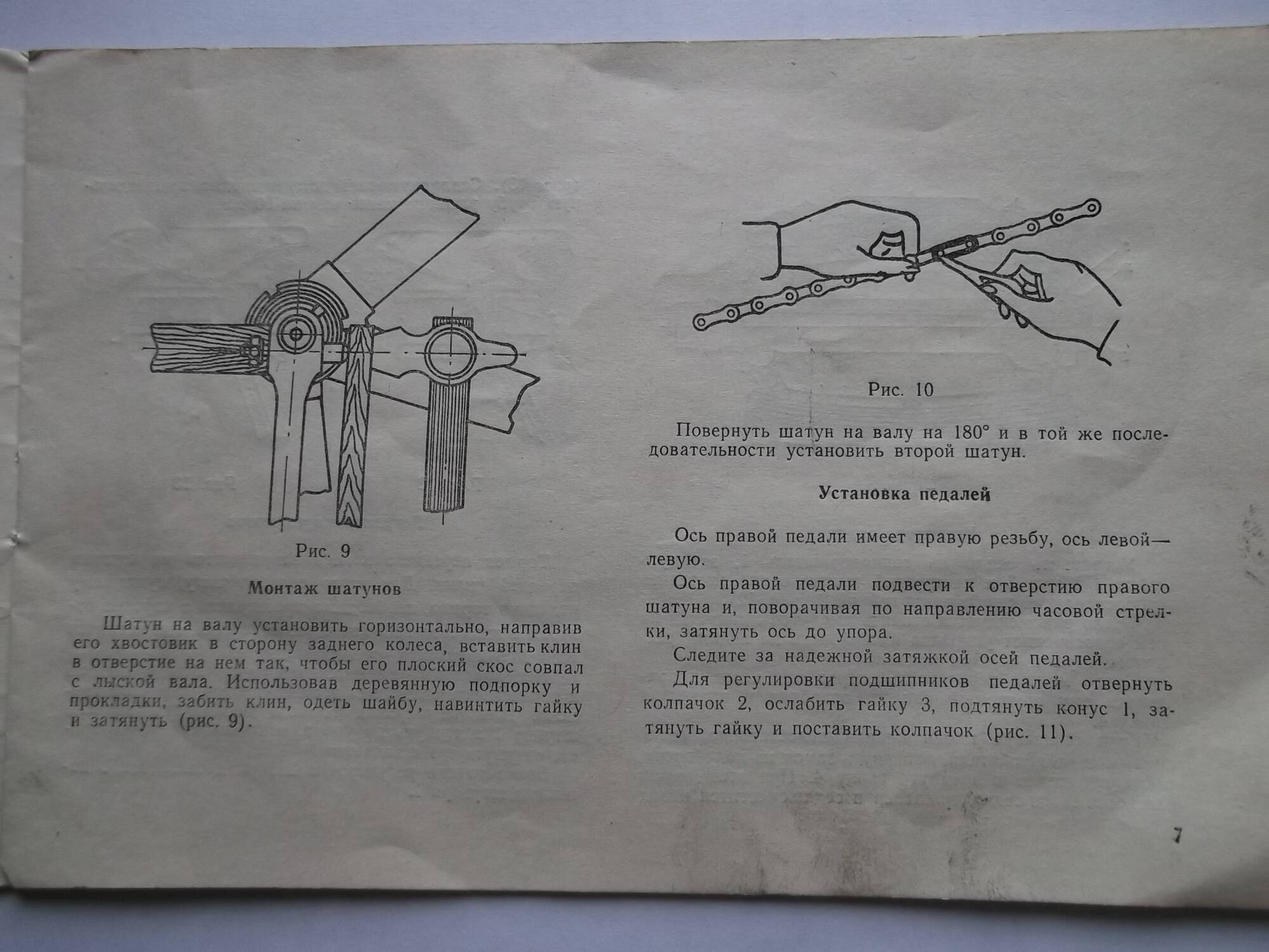

И из других источников: про цепь http://www.tri.by/News/Details/147 пункт 2.
Если замок другой, плоскую отвертку следует ввести перпендикулярно разрезной пластине замка и повернув, раздвинуть лапки и снять с одной оси. Потом со второй и вытащить звено.
На ютубе полно инструкций https://www.youtube.com/watch%3Fv%3DZck ... FXYNyWKUHQ
Продолжение истории там >

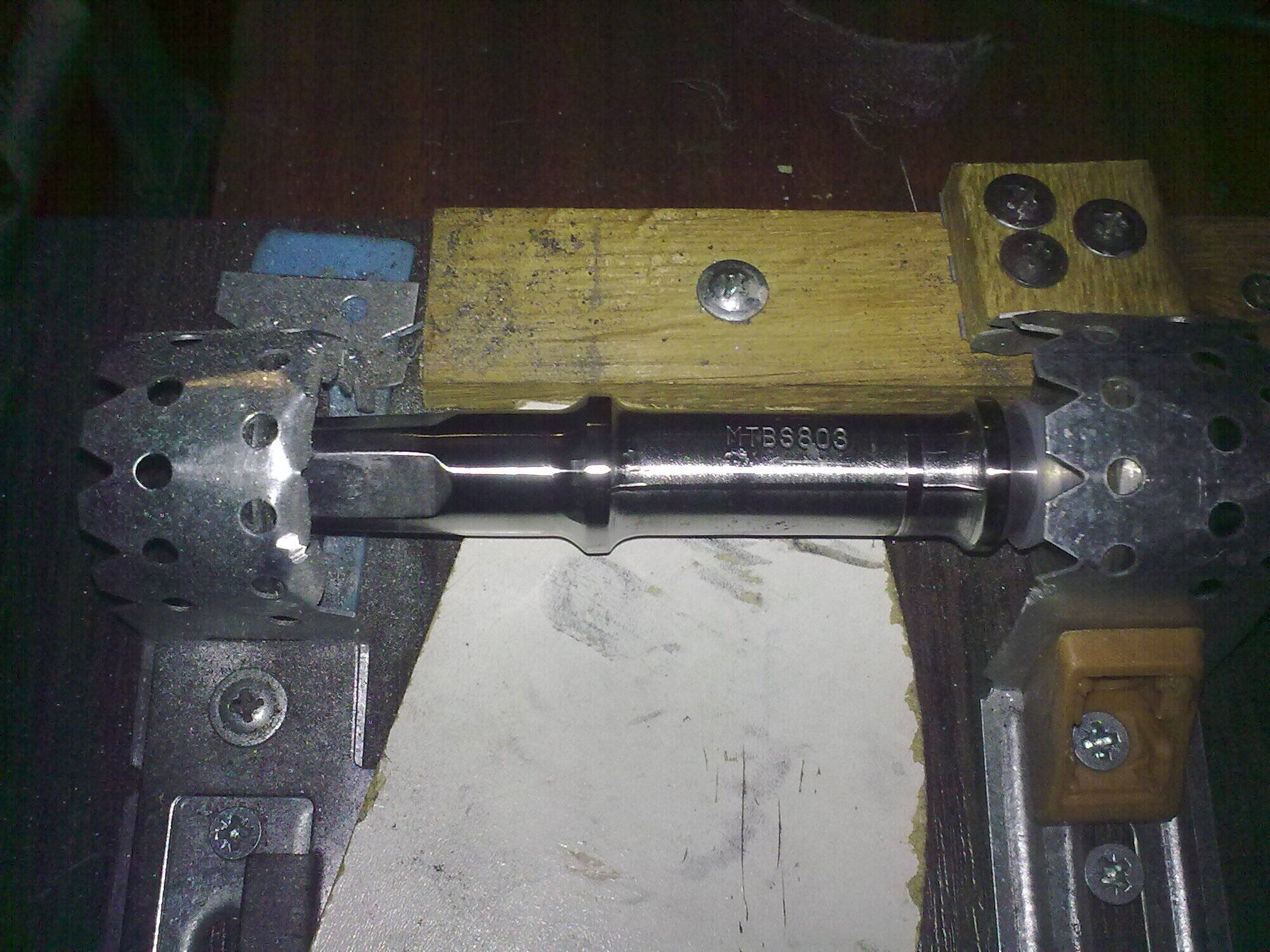

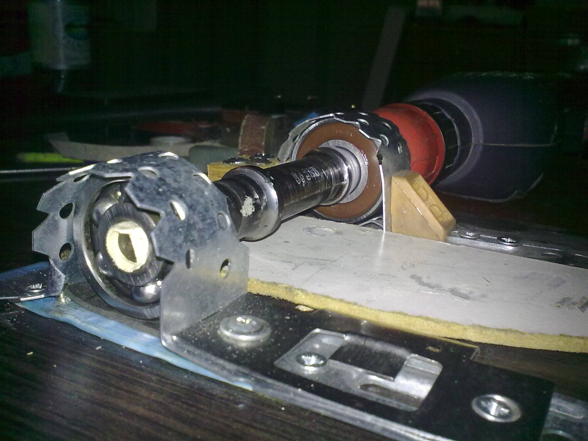

Пафнутий, да обычный вал каретки, чего там представлять.
Маскаль, будто у тебя есть выбор по длине вала каретки :facepalm:
05122015413.jpg [ 411.62 КБ | Просмотров: 10729 ]
отрезным кругом, болгаркой шлифуется, противовращение. Так биения минимальные получаются.
после наждачки...
05122015416.jpg [ 527.23 КБ | Просмотров: 10727 ]

Маскаль
:D Читаем форум. На большинство Ваших вопросов есть либо ответы, либо ссылки прямо здесь, в основной части темы - "статье".. Вопросы выбора комплектующих в этой теме не рассматриваются. А проблема снятия замка с цепи так же сложна и легко описуема, как.. "доктор, как правильно вставлять ложку в рот?"
Как-как, берем и вставляем :D

DesignerMM
Классная приспособа :good:

DesignerMM :good:
Зачёт, молодец это наш вариант. У тебя какой разряд. :D :good:

А что лично тебе дадут мои ответы на вопросы, если у тебя Украина, а у меня Giant ? :smile:
Ладно, обобщу немного.
1. шаров в каретку обычно помещается 11 шт, в импортную диаметром 6,35мм, а в советскую 6мм (есть шарик 5,96 - пойдет то-же). Могут влезть и 6,35 - смотря как отшлифовать вал (да проще и дешевле новый купить :twisted: )
2. Стандартный размер резьбы 1,37"х24TPI или 35х1 соответственно. Диаметр чашки внутри 29,5-30,5 +/-
3. У кривошипа нет диаметра :D
Зы: С тем валом, что на фото выше в расточеную на 30,4мм чашку влезло 11 шариков 7,14мм , но это просто эксперимент...

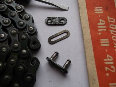

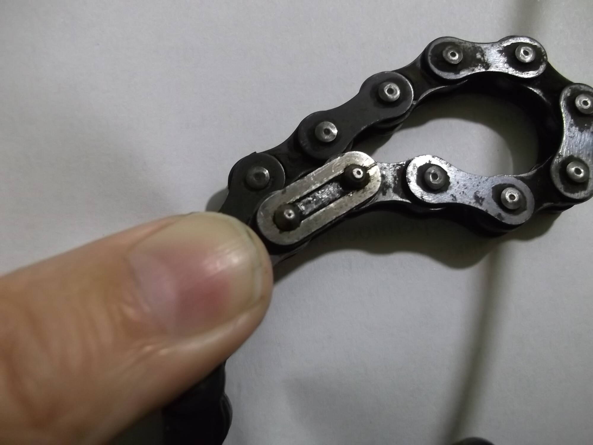

XuTPuK
Разве советский не такого типа? НЕТ.
Пружинный замок цепи втулочно-роликовой 12,7х33,3мм-112звеньев, Украина 111-411, выглядит так:
Пафнутий
Спасибо за участие, дитёнышь на тебя похож не отказывайся...
Всем мирного неба.
С Уважением Маскаль.
DSCF3698.JPG [ 798.5 КБ | Просмотров: 10615 ]
DSCF3699.JPG [ 799.79 КБ | Просмотров: 10615 ]
kisa
Ты их много разбирал покажи как, отвертка срывается. :sad:
Какими цепями пользуешься в основном конкретно не в общем, какой накопил багаж поделись пожалуйста, в чём ни хорошие отличия у них опиши или дай ссылку.
Всё получилось, опыт критерий познания.

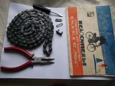

DSCF3705.JPG [ 870.45 КБ | Просмотров: 10599 ]
DSCF3703.JPG [ 792.74 КБ | Просмотров: 10599 ]
Отвёртка 95х0,5мм. и утконосы L=135мм.
DSCF3702.JPG [ 868.95 КБ | Просмотров: 10607 ]
DSCF3701.JPG [ 867.71 КБ | Просмотров: 10599 ]

Я ж про такой пружинный замок с "Украины" и написал
Вот как раз в паз между осями.
В древней инструкции неправильно нарисовано, толстой наклонной отверткой сложно отковырять, разве что ножом.
