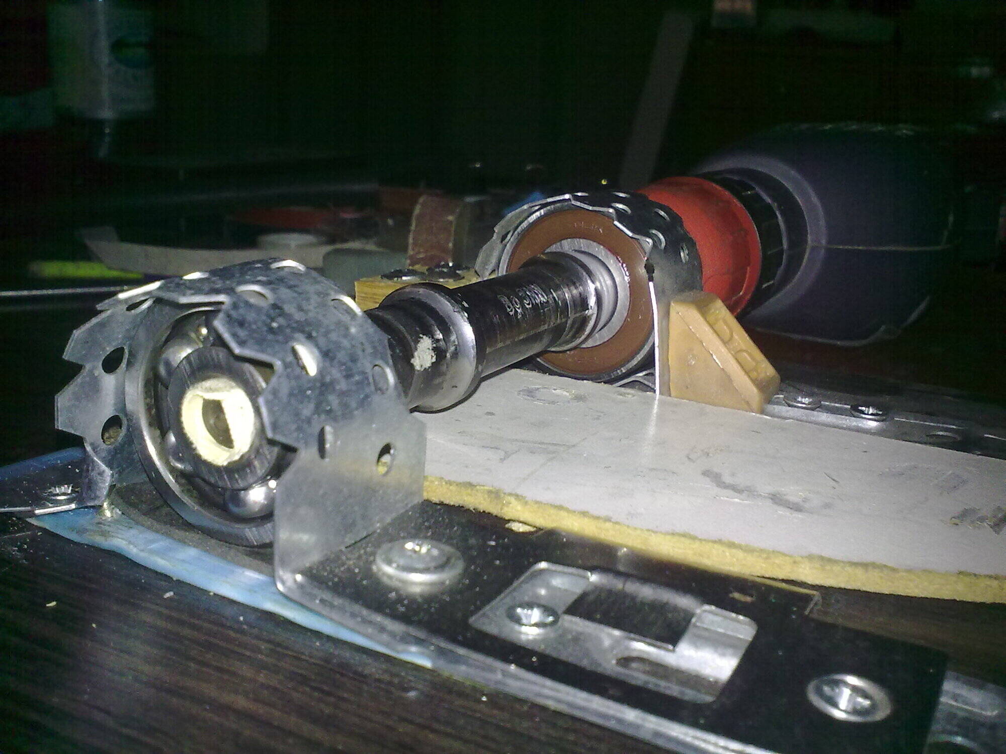

Пафнутий, да обычный вал каретки, чего там представлять.
Маскаль, будто у тебя есть выбор по длине вала каретки :facepalm:
05122015413.jpg [ 411.62 КБ | Просмотров: 10730 ]
отрезным кругом, болгаркой шлифуется, противовращение. Так биения минимальные получаются.
после наждачки...
05122015416.jpg [ 527.23 КБ | Просмотров: 10728 ]

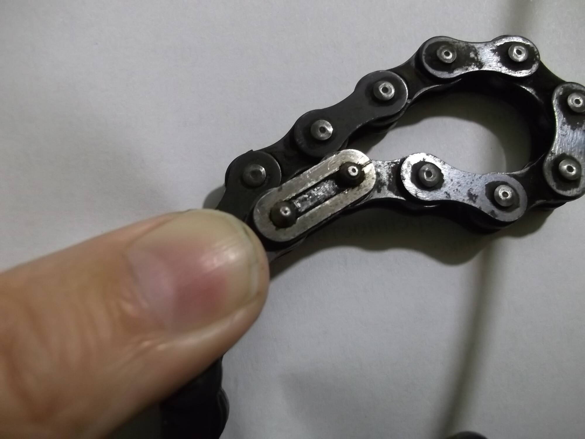

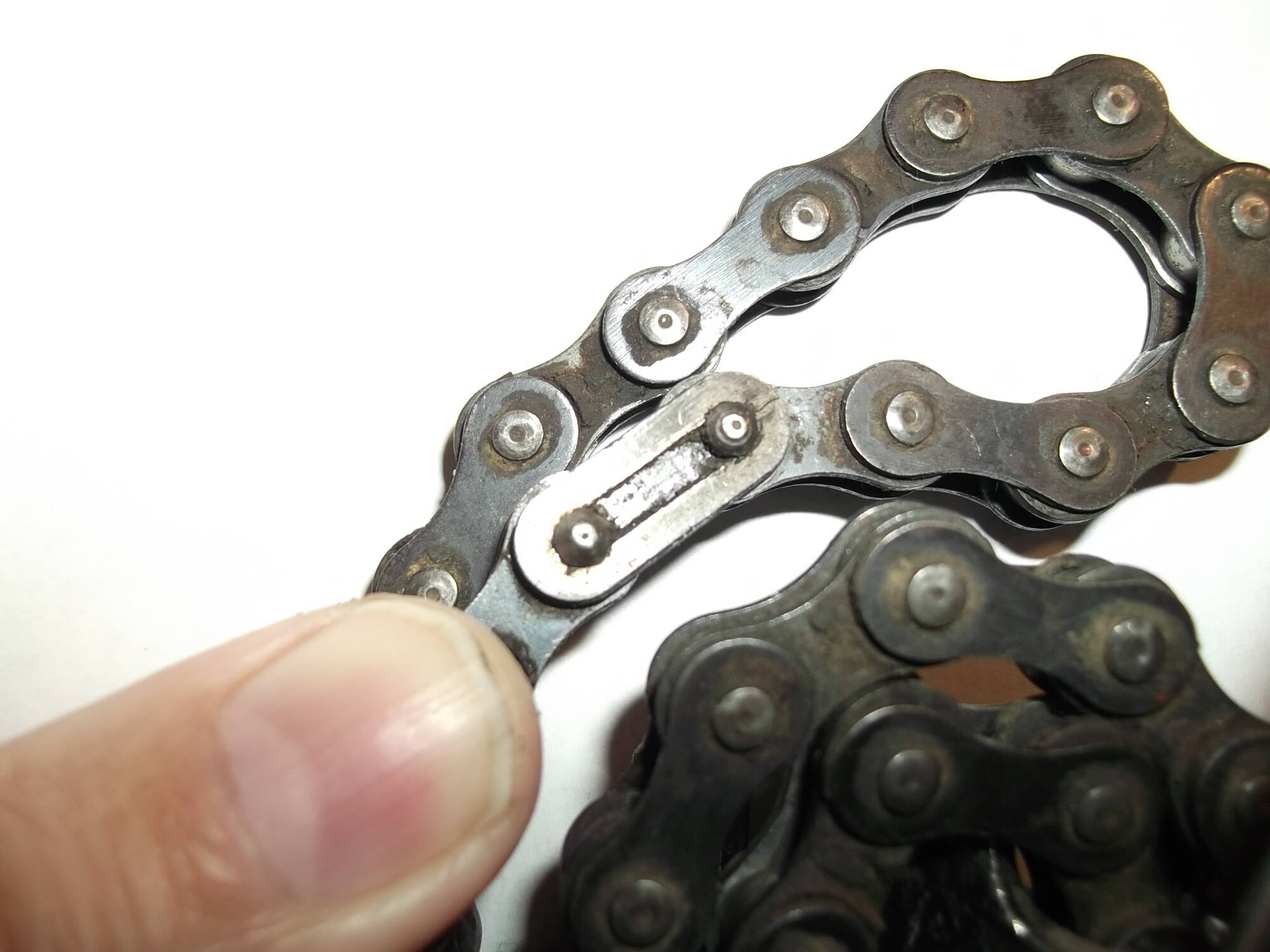

Пружинный замок цепи втулочно-роликовой 12,7х33,3мм-112звеньев, Украина 111-411, выглядит так:

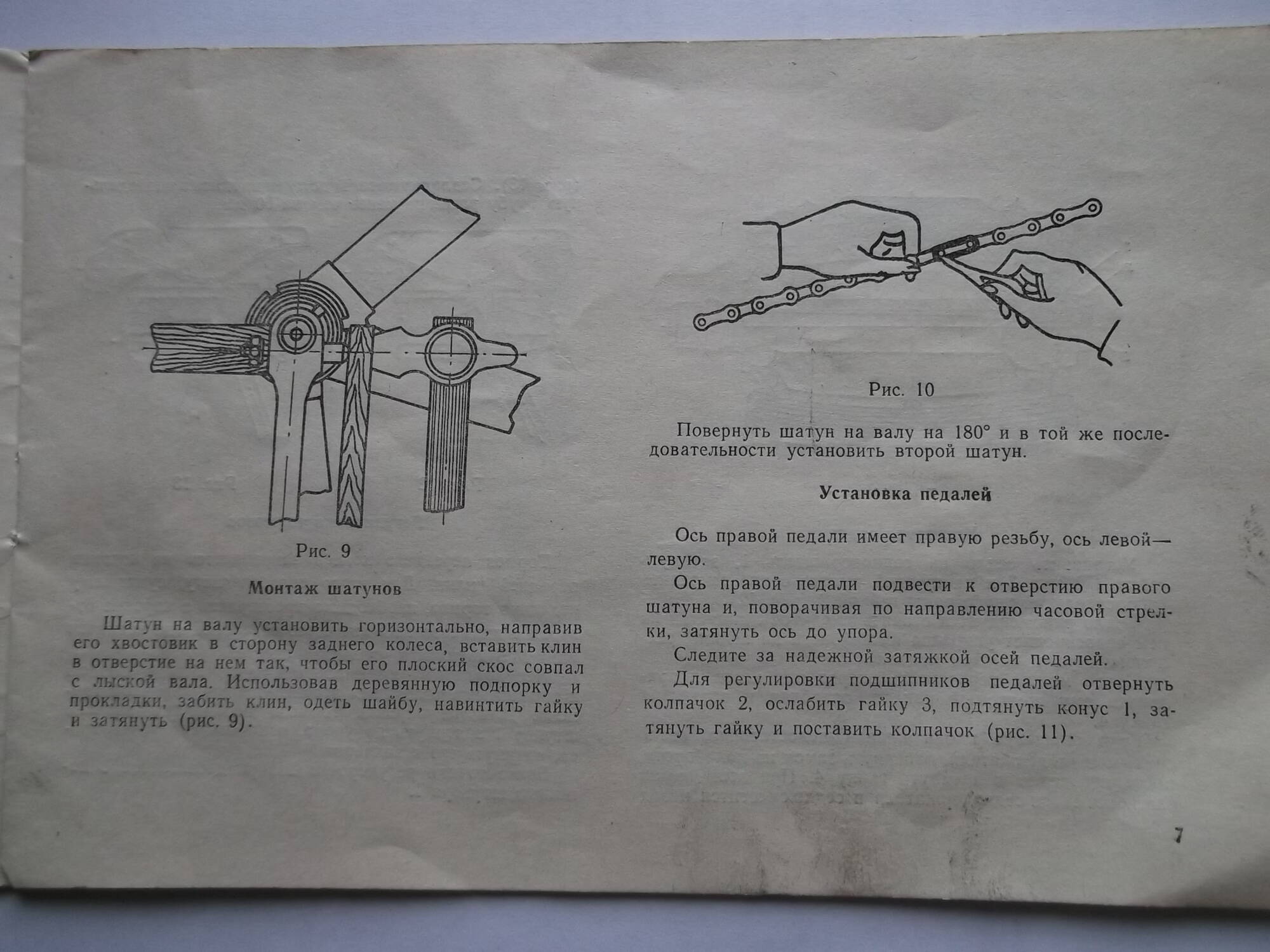

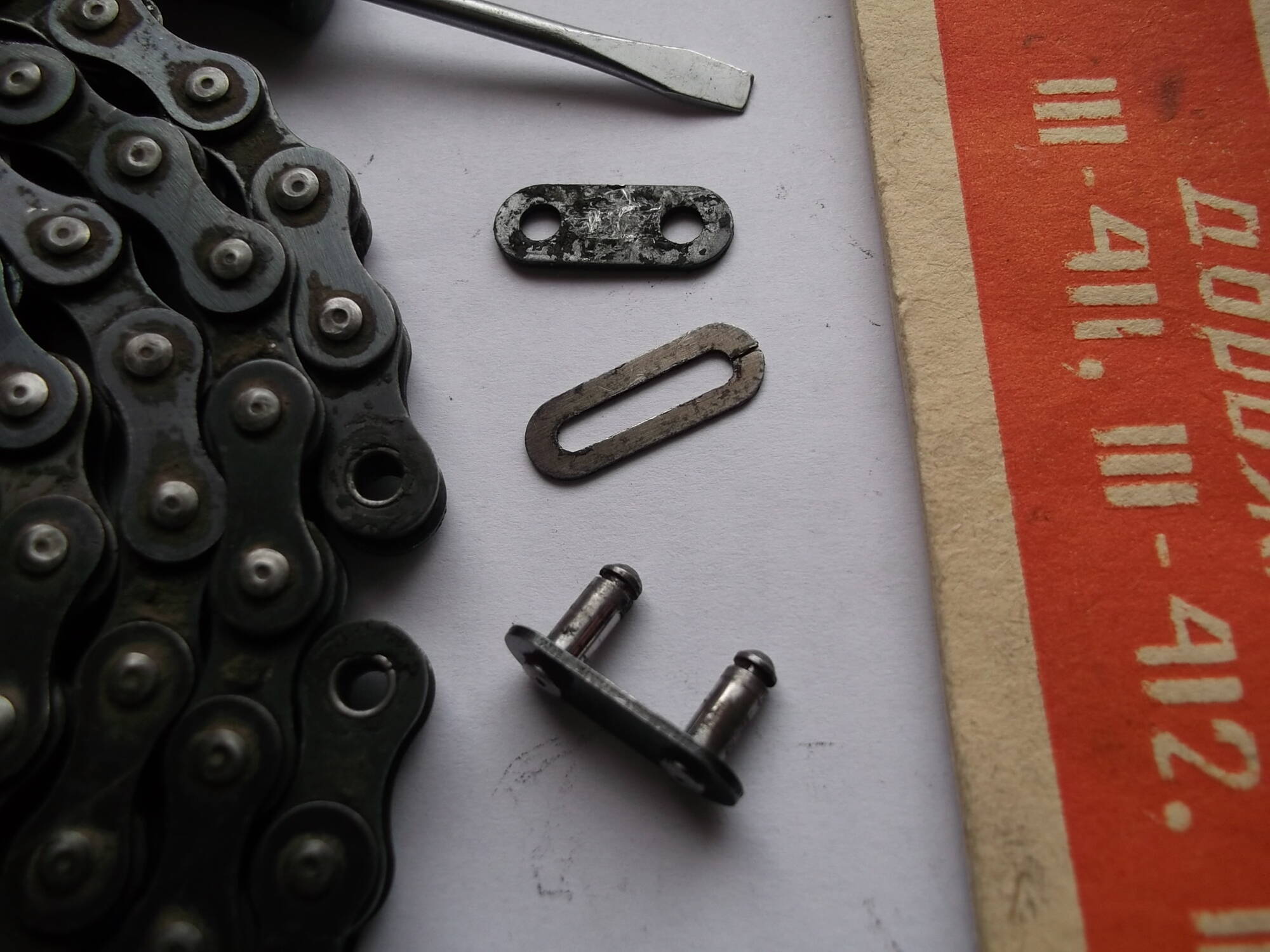

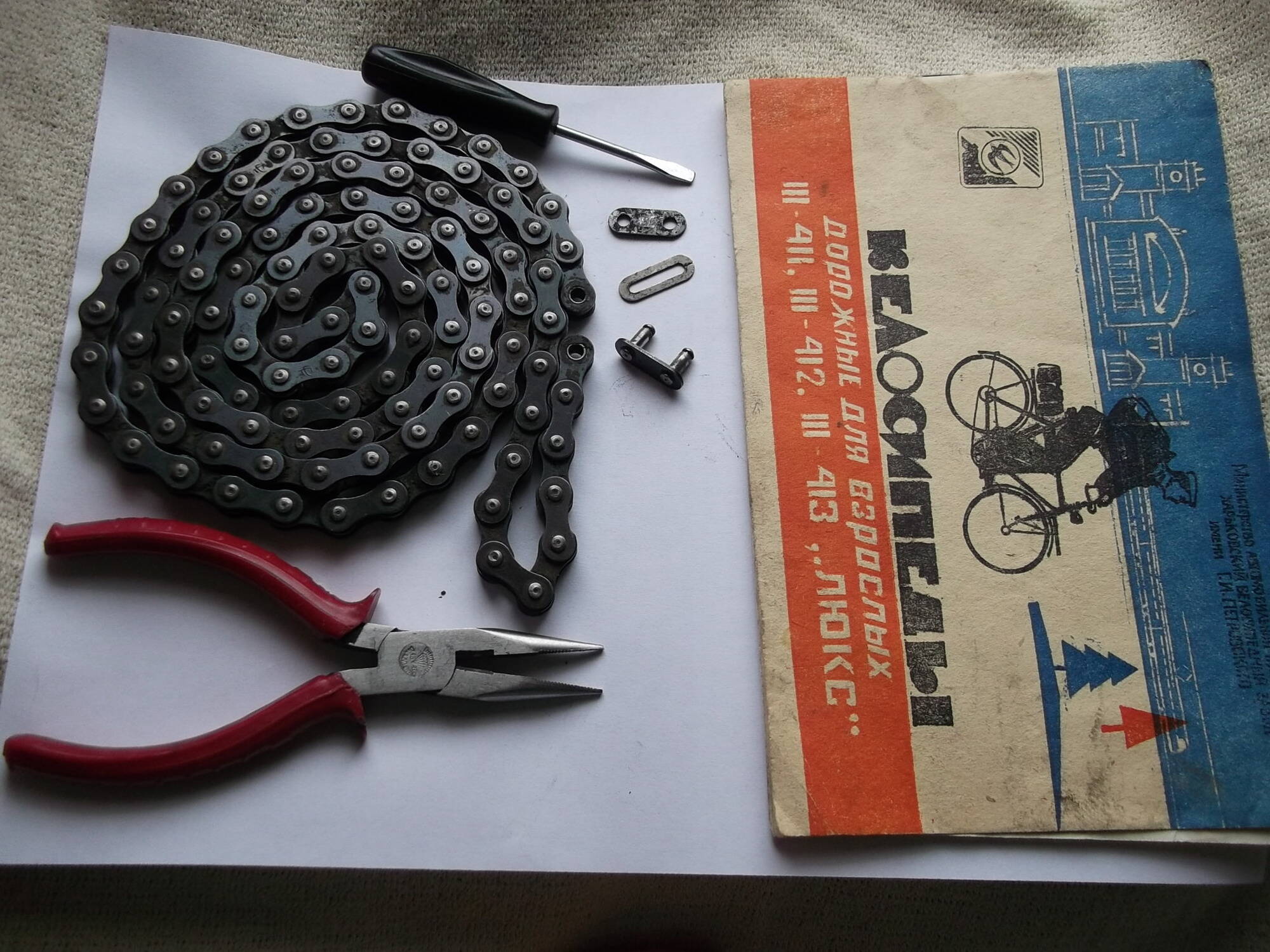

kisa
Ты их много разбирал покажи как, отвертка срывается. :sad:
Какими цепями пользуешься в основном конкретно не в общем, какой накопил багаж поделись пожалуйста, в чём ни хорошие отличия у них опиши или дай ссылку.
Всё получилось, опыт критерий познания.
DSCF3705.JPG [ 870.45 КБ | Просмотров: 10600 ]
DSCF3703.JPG [ 792.74 КБ | Просмотров: 10600 ]
Отвёртка 95х0,5мм. и утконосы L=135мм.
DSCF3702.JPG [ 868.95 КБ | Просмотров: 10608 ]
DSCF3701.JPG [ 867.71 КБ | Просмотров: 10600 ]

Маскаль
Я ж про такой пружинный замок с "Украины" и написал
плоскую отвертку следует ввести перпендикулярно разрезной пластине замка и повернув, раздвинуть лапки и снять с одной оси. Потом со второй и вытащить звено.
Вот как раз в паз между осями.
В древней инструкции неправильно нарисовано, толстой наклонной отверткой сложно отковырять, разве что ножом.
