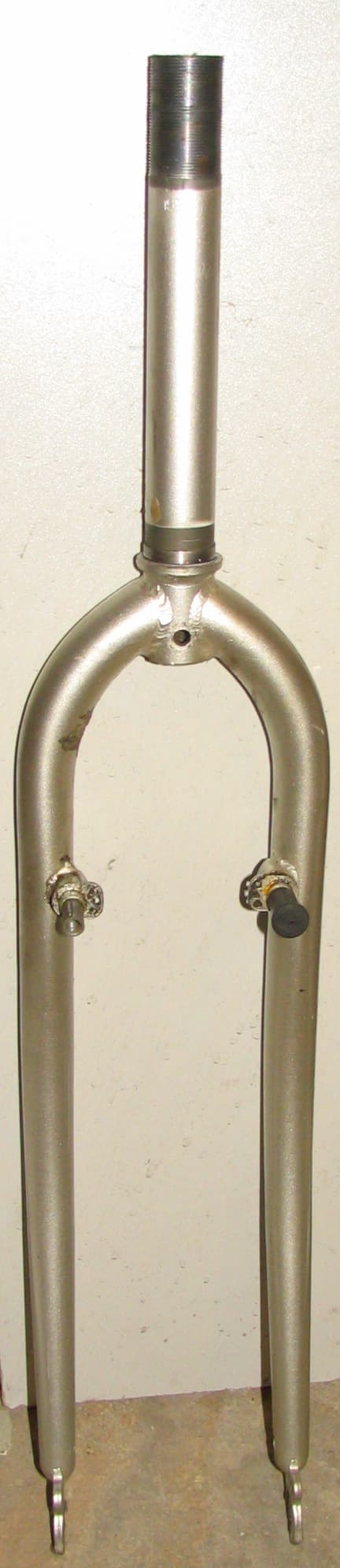

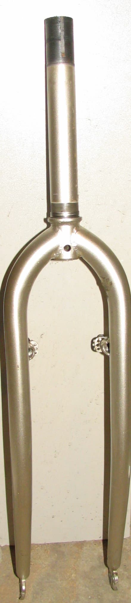

СообщениеДобавлено: 28.08.2008 22:10
Сообщения: 1271
Город: РФ С-Пб
Возраст: 70
Зарегистрирован:07.07.2008
Вот такая вполне выдержала полторы тысячи километров.
Правда,
в крепеж сзади палец засунуть
я не пробовал, может и получилось бы, но зачем?
Комментарий к файлу: Анфас.
IMG_7246cr.jpg [ 177.01 КБ | Просмотров: 8183 ]
Комментарий к файлу: Фас
IMG_7245cr.jpg [ 184.73 КБ | Просмотров: 8193 ]
С уважением, Александр.
:w!
СообщениеДобавлено: 28.08.2008 22:43
Сообщения: 463
Зарегистрирован:10.03.2008
Даже по фото видно, что эта вилка лучше той, что я сегодня видел. Меня в основном смутили тонюсенькие дропауты (раз никто не возразил, так их и будем называть) и подозрительная легкость вилки в целом. Я слышал, что есть легкие вилки, но не настолько же :shock: Поскольку речь идет не об элитной ценовой категории, вряд ли она из сверхтвердого и сверхлегкого сплава, скорее, стенки из консервной жести :shock: А брейкбоссы-то что? Если отломаются, дело житейское. Ну, не так страшно во всяком случае, оба тормоза сразу вряд ли слетят. Можно приварить назад уже получше - на моей приварены хоть и криво, но основательно, все дырки "запломбированы". Но и это тоже смутило - если так небрежно варят, видимо, вилка не стоит особых усилий.
