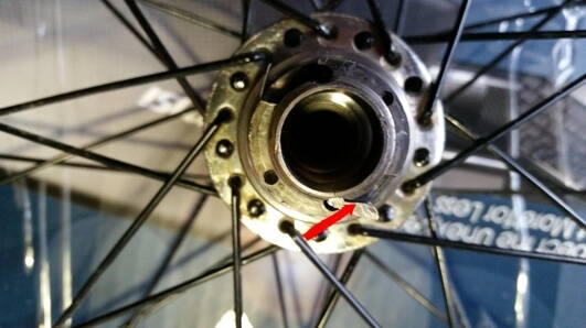

Потерял (как бы ее назвать ... щёчка?) в трещётке...что делать? ....с одной работать будет или нет втулка?....или лучше из стали чтото подобное выточить напильником?...заранее спасибо за ответы-советы...
Аналогичная проблема. Пробовал колхозить не вышло.
Плоская шайба трет о шарики. Должна быть или выпуклая или с бортиком как крышечка от вазелина и при этом туго входить в паз.
Выпуклую можно выпилить из донышка аэрозольного баллончика.
Ездить без нее не лучшая идея, мусору набъется.

Victor Reshetnjak, человек собачку потерял.
Может, лучше купить готовое?
Тут: http://olx.ua/obyavlenie/sobachki-i-pru ... d6caa2b87c
цена нездоровая. На барахолке на Центральном рынке или по объявкам можно дешевле найти.

Да, за полтинник вторую втулку найти. Можно попробовать выточить из ашановой по образцу. Только напильник не возьмет. То, что берет напильник, туда не отдится.
