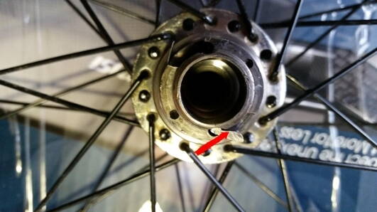

Потерял (как бы ее назвать ... щёчка?) в трещётке...что делать? ....с одной работать будет или нет втулка?....или лучше из стали чтото подобное выточить напильником?...заранее спасибо за ответы-советы...
Комментарий к файлу: Потерял (как бы ее назвать ... щёчка?) в трещётке...что делать? ....с одной работать будет или нет втулка?....или лучше из стали чтото подобное выточить напильником?...заранее спасибо за ответы-советы...
трещётк.jpg [ 112.56 КБ | Просмотров: 3095 ]
Аналогичная проблема. Пробовал колхозить не вышло.
Плоская шайба трет о шарики. Должна быть или выпуклая или с бортиком как крышечка от вазелина и при этом туго входить в паз.
Выпуклую можно выпилить из донышка аэрозольного баллончика.
Ездить без нее не лучшая идея, мусору набъется.
Может, лучше купить готовое?
Тут: http://olx.ua/obyavlenie/sobachki-i-pru ... d6caa2b87c
цена нездоровая. На барахолке на Центральном рынке или по объявкам можно дешевле найти.

СообщениеДобавлено: 25.08.2016 09:02
Да, за полтинник вторую втулку найти. Можно попробовать выточить из ашановой по образцу. Только напильник не возьмет. То, что берет напильник, туда не отдится.
