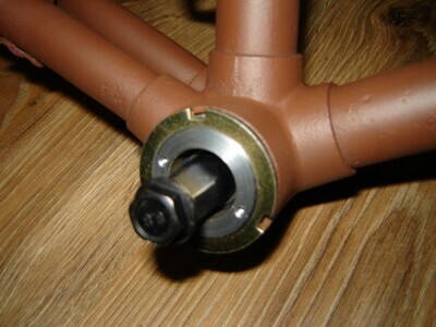

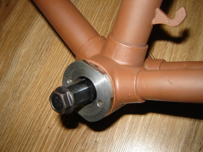

СообщениеДобавлено: 25.04.2016 17:58
Сообщения: 4
Город: Староконстантинов
Зарегистрирован:25.04.2016
Установка "Проекта 38мм v3" на ретро раму "Минск" занимает 10 минут. Необходимо немного подточить внутри стакана рамы несущую трубку и вуаля! Респекты и регардсы Аффтару!
DSC003341.JPG [ 189.86 КБ | Просмотров: 11064 ]
DSC003361.JPG [ 191.41 КБ | Просмотров: 11064 ]
С уважением Анатолий.
