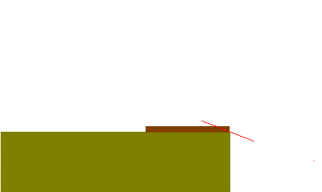

А я тоже процесс как-то больше с абразивом представлял, чем с ножом. Типа положить ленту на край доски с острым углом и прочухать шлифовкой скос...
Дело в том, что нож уверенно держать нужно, с непривычки можно накосячить. С абразивом проще.

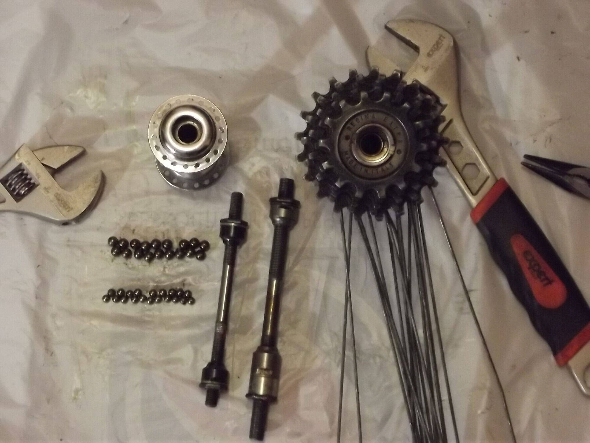

Разобрал наконец втулки. Трещотку пока снять не смог.
Шайбы между конусом и гайкой без усика, с одной стороны скручены намертво, с другой - откручиваются одновременно, конус и гайка. На задней оси даже канавки под усик нет.
Шарики без сепараторов. На задней втулке по 9 шт диаметром 6,3 мм, на передней - 10 шт 4,7 мм
Завтра всё едет спицеваться)
Я пробовал как-то дремелем с цилиндрическй насадкой, шкуркой обтянутой - тогда ничего хорошего не получилось. Почему, правда, не помню) Вытягивал кожу наждак, что-ли, ..

ясен пень, что мелкая точка будет стягивать, а вот лента - не должна, у нее угол атаки меньше :D . пробовать надо. У меня ленточной нет пока, а электрорубанком тонко не сработаешь)))

Двухстороннім скотчем приклєїти шкіру до столу на час обробки і все вийде.

Классическая схема - остро заточенным сапожным ножом на гладкой мраморной плите. Может, конечно, тогда скотча и шлифмашин не было.. :D

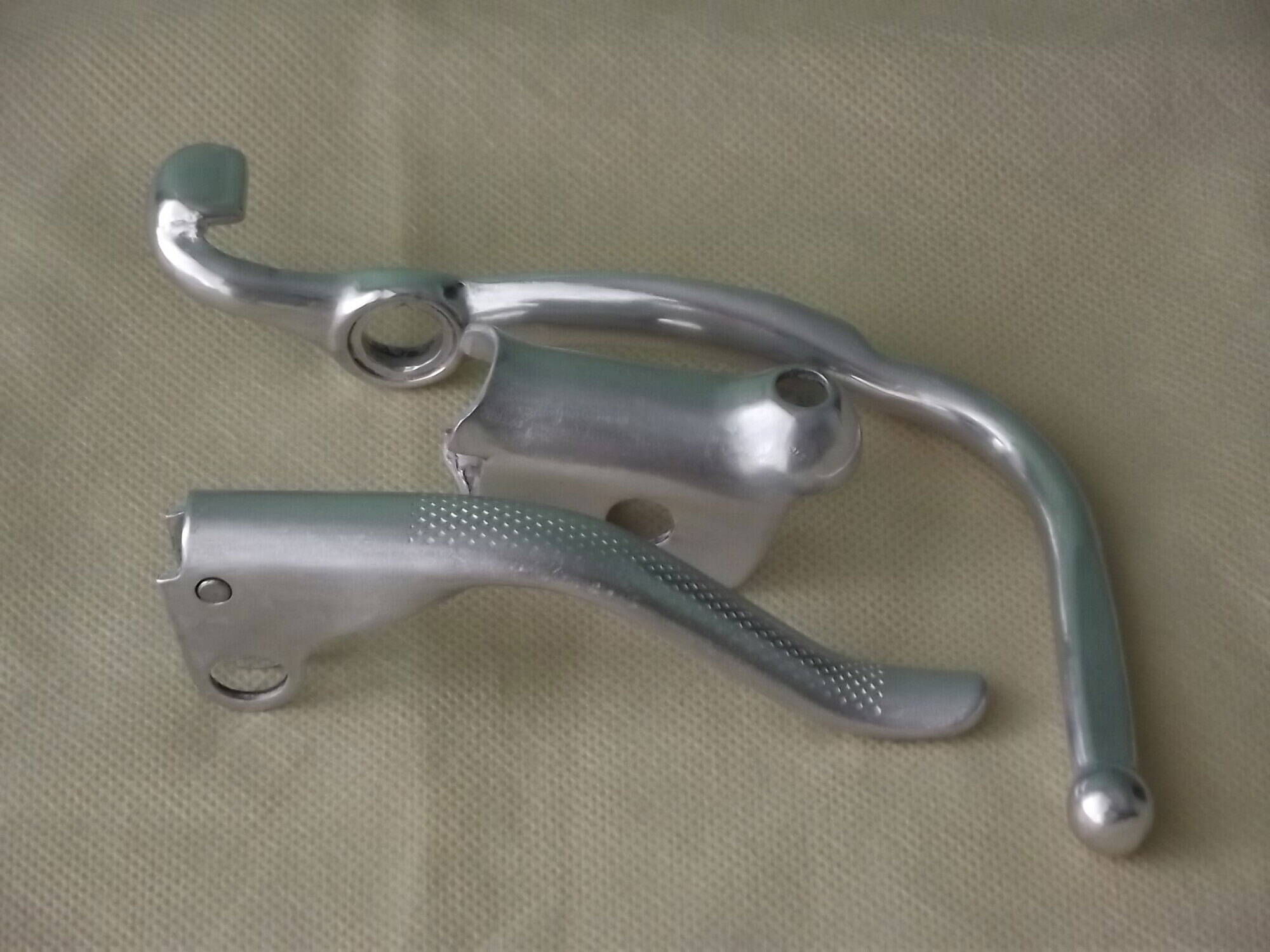

Уже подзабыл, насколько "увлекательной" может быть шлифовка. Всего половина субботнего дня, и правая тормозная ручка доведена до удовлетворительного состояния.

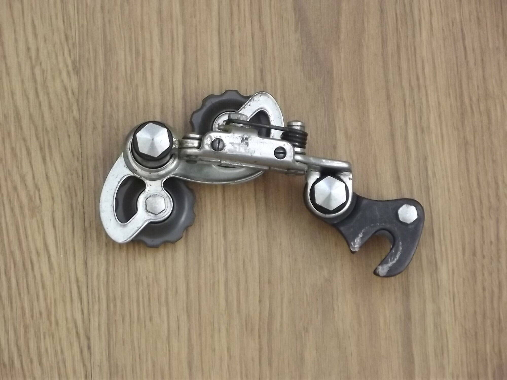

Ну и задний переключатель в уайт-спирите пару дней пролежал - отмыл.
Разбирать его что-то не хочется, кроме осей звездочек ничего в нём смазывать не нужно?

парафином можно штифты и пружину смазать
