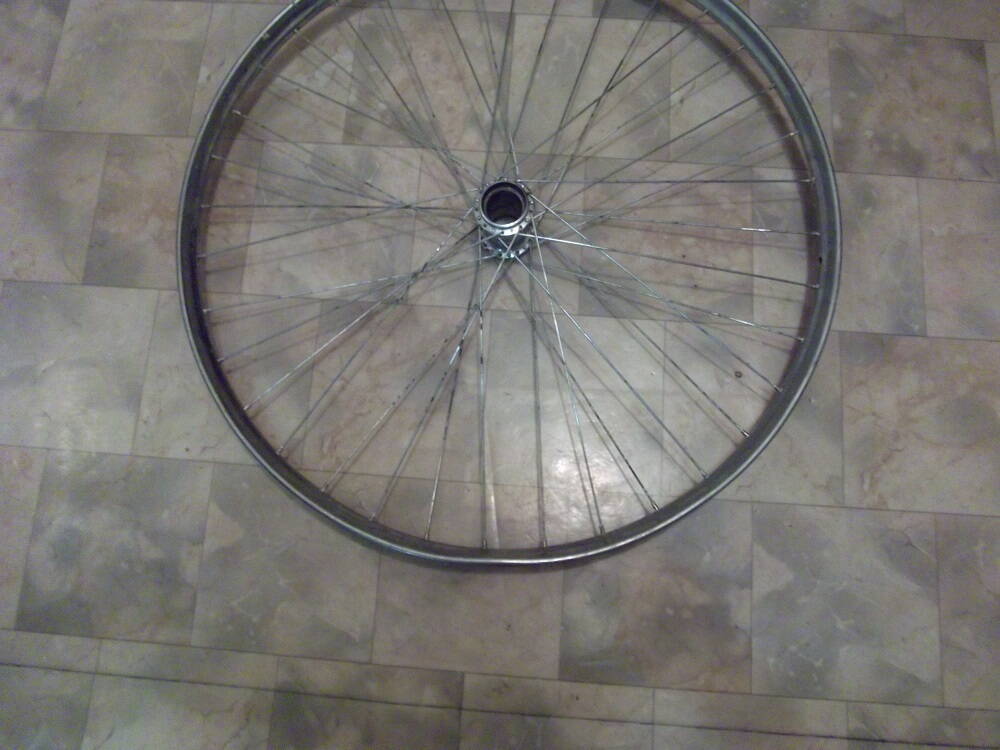

Заднее колесо обод немного помят, как правильно отрехтовать, с начало хотел с двух сторон подложить резинки или кожу и отогнуть плоскогубцами но на всякий случай спрошу у вас.

стандартные 4,7мм насыпью то-же будет работать, по новым радиусам, как в новой втулке
обод на плоскость и резиновой киянкой, на крайняк деревянной - от плоскогубцев будет жесть

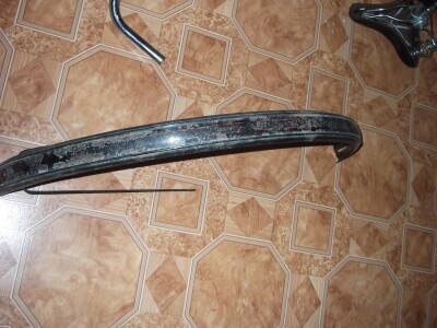

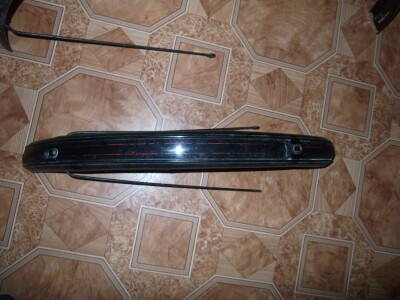

Крылья. Переднее крыло в хорошем состоянии, а вот заднее сильно краска облупилась, я его побаиваюсь подкрашивать как это делает Сергей , краска на крыле сильно выгаревшая думаю будут пятнами выделяться, что посоветуете.

В этой книге стр 177-179 go.php?http://yadi.sk/d/OuXs3aJ8CUF7b

Покрышки как и обода были покрашены белой краской, обода я очистил, а вот с покрышками незнаю что делать, пробовал соскабливать, она отходит с кусочками резины, покрышки родные , переднее в хорошем состоянии, а заднее в одном месте снаружи небольшая трещина и торчат нитки , внутри все нормально, что можно сделать или проще купить новые покрышки что скажут рестовраторы.
СообщениеДобавлено: 17.01.2017 23:44
DesignerMM
:yes:
Пе4ник
Новые, но не самые дешёвые. Или по сараям поискать советские в хор. сост. Наврядли удастся краску от резиены нормально отодрать.

Подкрасить в Вашем случае скорее всего не удасться, брать авто полироль и начистить как есть. А какая краска на покрышках? Если маслянная то можно попробовать потереть тряпкой с подсолнечным маслом, для резины щадяще, а краска оттирается.
