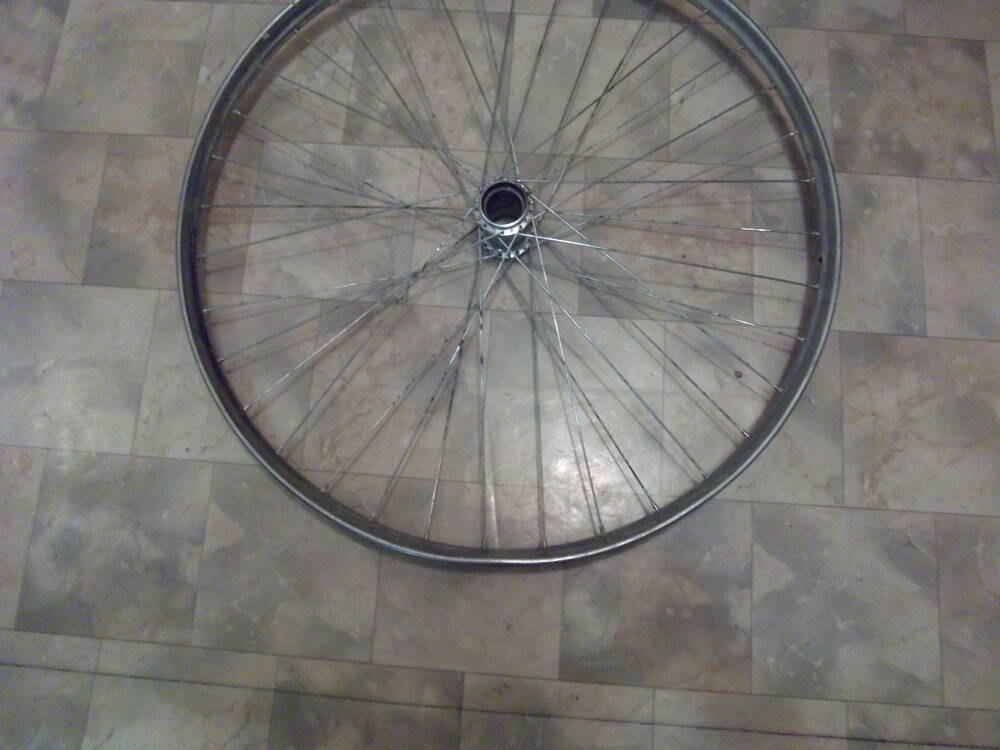

Заднее колесо обод немного помят, как правильно отрехтовать, с начало хотел с двух сторон подложить резинки или кожу и отогнуть плоскогубцами но на всякий случай спрошу у вас.

стандартные 4,7мм насыпью то-же будет работать, по новым радиусам, как в новой втулке
обод на плоскость и резиновой киянкой, на крайняк деревянной - от плоскогубцев будет жесть

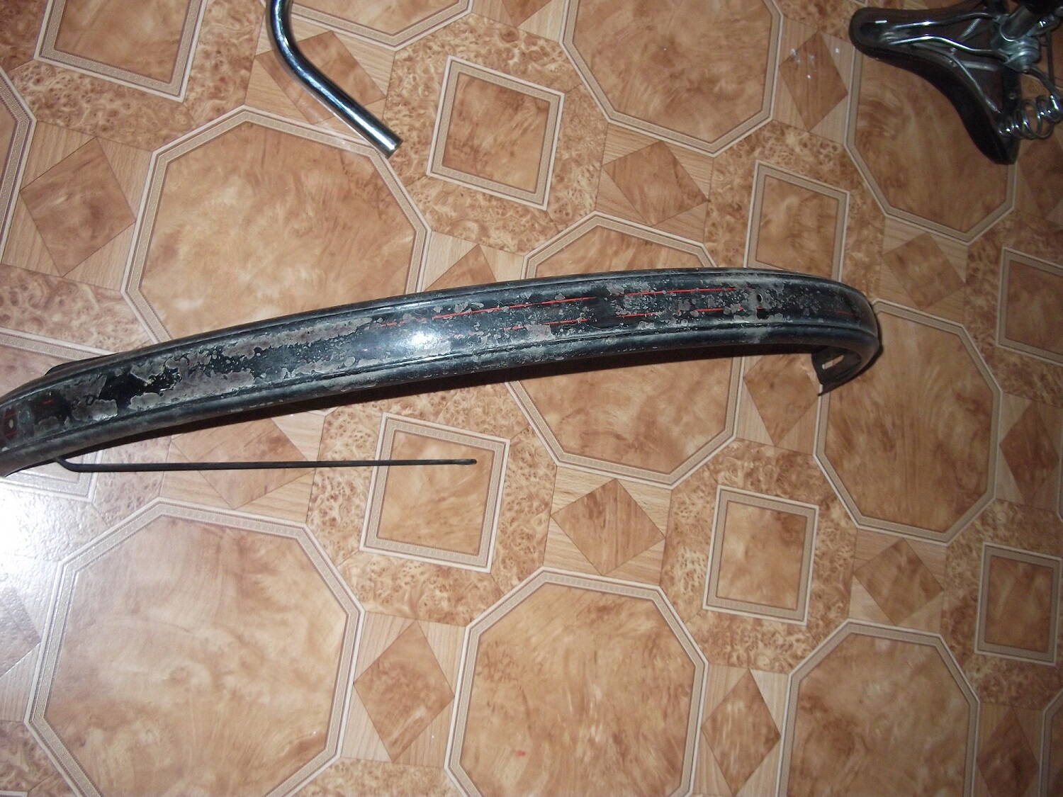

Крылья. Переднее крыло в хорошем состоянии, а вот заднее сильно краска облупилась, я его побаиваюсь подкрашивать как это делает Сергей , краска на крыле сильно выгаревшая думаю будут пятнами выделяться, что посоветуете.

В этой книге стр 177-179 go.php?http://yadi.sk/d/OuXs3aJ8CUF7b

Новые, но не самые дешёвые. Или по сараям поискать советские в хор. сост. Наврядли удастся краску от резиены нормально отодрать.

В интернт - магазине Велотерра в Уфе (если есть возможность зайдите на этот сайт может что получше подберете, извените за мою наглость) предложили VEE RUBBER VRB-267 (700Cx38mm) вот такие покрышки по 550р. стоит взять, у нас в магазине только индийские с цветными полосками которые вы не советуете. Так я у себя не наше хороший интернет-магазин где чтоб все было и по приемлимым ценам , мне еще на старт - шоссе обода , спицы и т.д. покупать.Страницы в книге прочитал, и вспомнил как я таким методом в молодости на 41 москвиче диск правил, тогда выправил.

Подкрасить в Вашем случае скорее всего не удасться, брать авто полироль и начистить как есть. А какая краска на покрышках? Если маслянная то можно попробовать потереть тряпкой с подсолнечным маслом, для резины щадяще, а краска оттирается.
