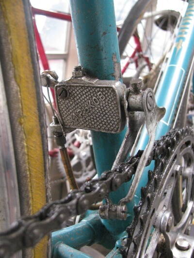

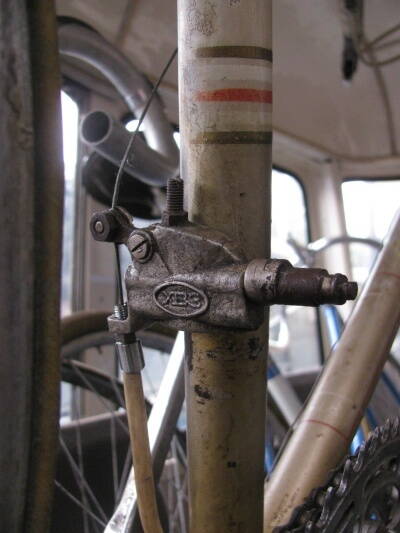

Вот варианты передней перекидки-"коробочки":
Тип В-55 (сори вилка отломана и не могу найти)
IMG_8566.JPG [ 76.2 КБ | Просмотров: 9370 ]
Тип В-551 и В-552:
IMG_8565.JPG [ 101.73 КБ | Просмотров: 9370 ]

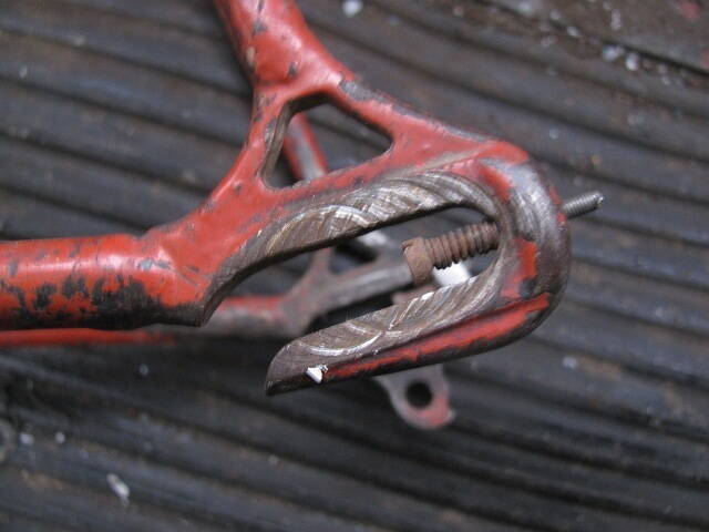

Про лопающиеся дропы:
Дроп Чемпион.jpg [ 85.72 КБ | Просмотров: 9257 ]
На "Ч" дропы сверленные под компенсационный винт-упор. Подобное решение встречал лишь на ЦКТБшной "Москве-80" и на некоторых ранних вариантах "Тахиона" (не помню каких, сори! :oops: ) Несмотря на солидное утолшение - это явно ослабило конструкцию дропа и ОЧЕНЬ часто дроп лопается именно по этому отверстию. На "смотринах" сакцентирйте Ваше внимание на этой неприятности.
Состояние "С-ш" - близкое к "хорошему" для его года, "Чемпион" конечно под перекрас. Но отделка аппарата - довольно простая и восстановление не представляет трудностей. Будут вопросы - Плиз, пишите, судовольствием отвечу.
