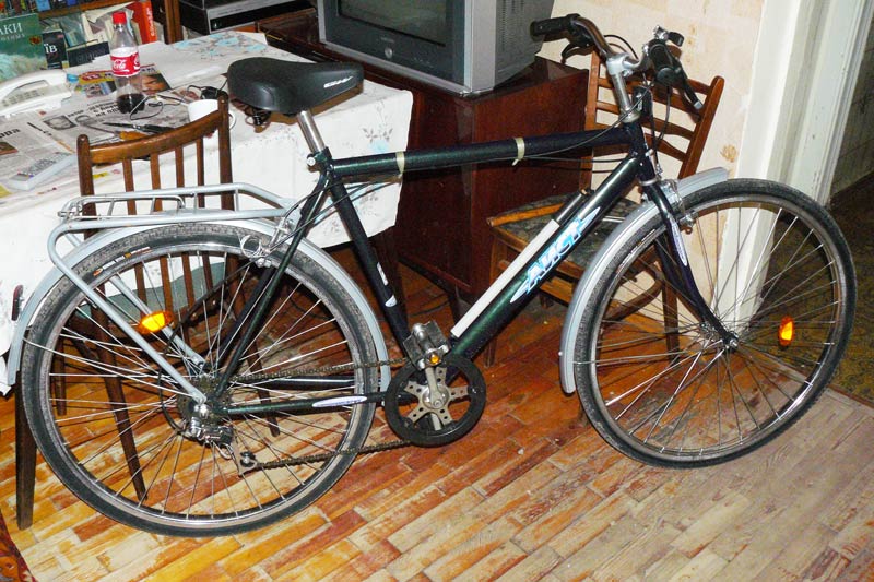

Поскольку появилась новая фотка, решил проилюстрировать, как оно сейчас выглядит :)
Решил сохранить эту раму. Вроде все держится, хотя специально оголтело тренировался в прыжках и езде по бездорожью :D К тому ж наткнулся на форум завода-изготовителя, поспрошал. Клянутся, что рамы делают сами, а не покупают в Китае на вес :) Еще утверждают, что удалось восстановить качество и нынешние рамы "почти как те". Посмотрим :-)
В ближайших планах будет наварка боночек для тросиков, надоели хомуты на раме. Хорошо иметь доступ к токарю :) Запас десять боночек, думаю, как их разместить. Есть ли какие-то правила на этот счет или на глазок располагать?

Боночки наварил, в качестве схемы скачал из сети крупные фотки нескольких рам :)
Неожиданный поворот сюжета - хотел поспрошать насчет вела и пришло сообщение от ММВЗ. Отправлял фотку, как он выглядел после покупки. Представители завода категорически заявили, что такой модели Аиста они никогда не выпускали :lol: Рама их, а все остальное они не знают. Особенно веревочки для тросиков :D Видимо, в магазине их сами собирают. Пойти что ли потребовать гарантийной замены веревочек :D

Еще раз исходный вид :) Цитата официального лица ММВЗ:
Это не совсем Аист, а именно:
-рама МОТОВЕЛО, но таких седел, навесного оборудования и тем более ВЕРЕВОЧЕК МОТОВЕЛО на велосипеды не устанавливало.
:lol:

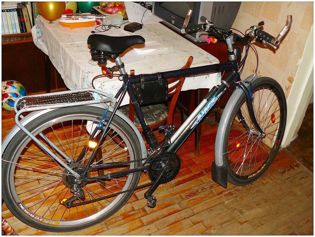

Следующим заходом гайки для фляги :-) Придумал купить "высокие" гайки, такие как прямо столбики с отверстиями. Забить их в просверленные отверстия и прихватить. А то в обычную гайку может легко затечь расплав, наверное.
1.jpg [ 109.03 КБ | Просмотров: 9587 ]
СообщениеДобавлено: 19.09.2008 15:07
Сообщения: 463
Зарегистрирован:10.03.2008
Сделал все :D Боночки, гайки для флягодержалки, вилку новую с брейкбосами сделал. Теперь передний тормоз стоит в самый аккурат :P Даже непривычно, лучше как-то оба тормоза стали хватать.

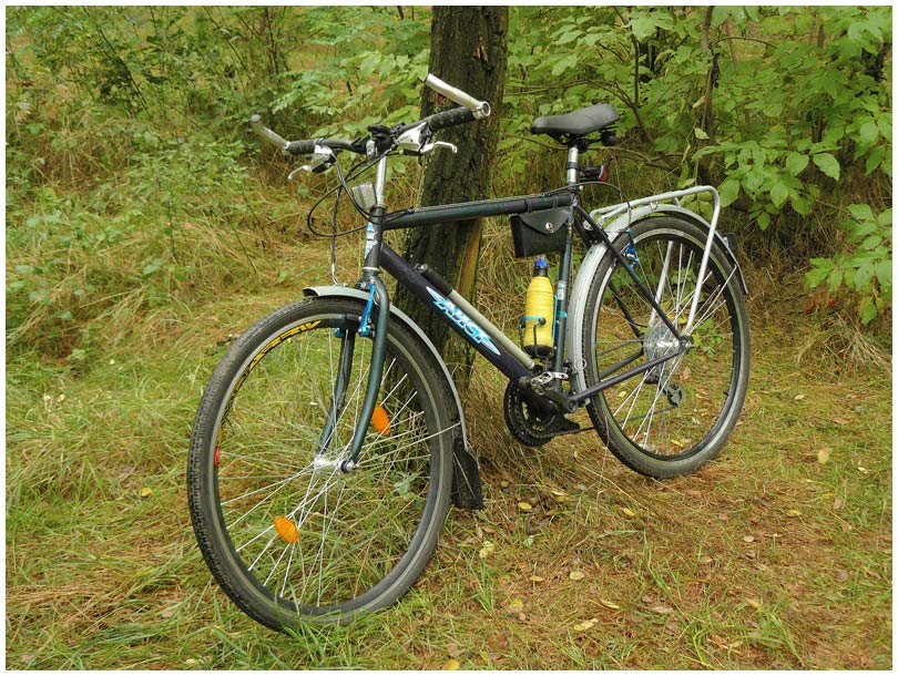

Ну, теперь конструктивно я сделал все что хотел :) Задействованы бонки, гайки для фляжки, заменена вилка. Индексные манетки - после поисковых приятно, конечно. Разве что в конце сезона разобрать и покрасить в какой радикальный цвет. Теперь вот так выглядит. Больше не придумывается, что еще можно сделать. Хотел заменить резину на какие более породистые полуслики, что-то не нашел ничего понравившегося.

Хорошо смотрится девайс! Пара замечаний: Руль не слишком высоко? Сумка на раме не мешает флягу доставать?
Silver крокодил хардтейл - первый вел
Point custom
СообщениеДобавлено: 25.09.2008 18:09
Сообщения: 463
DartJaguar писал(а):
Руль не слишком высоко? ?
А я знаю? :D Я так привык, что он примерно на высоте седла, мне удобно. Да и обзор в городе лучше. Не знаю, есть ли какие правила на этот счет. Опустить раз плюнуть, рулевая советская.
Поллитровую - не мешает :D Большая фляжка не влезет.
Ну, сумка там не всегда висит - это если ненадолго выехал, рюкзак не брал, туда скидываю разные мелочи типа ключей, пары денежек на всяк случай и т.п. При этом много воды не надо.
