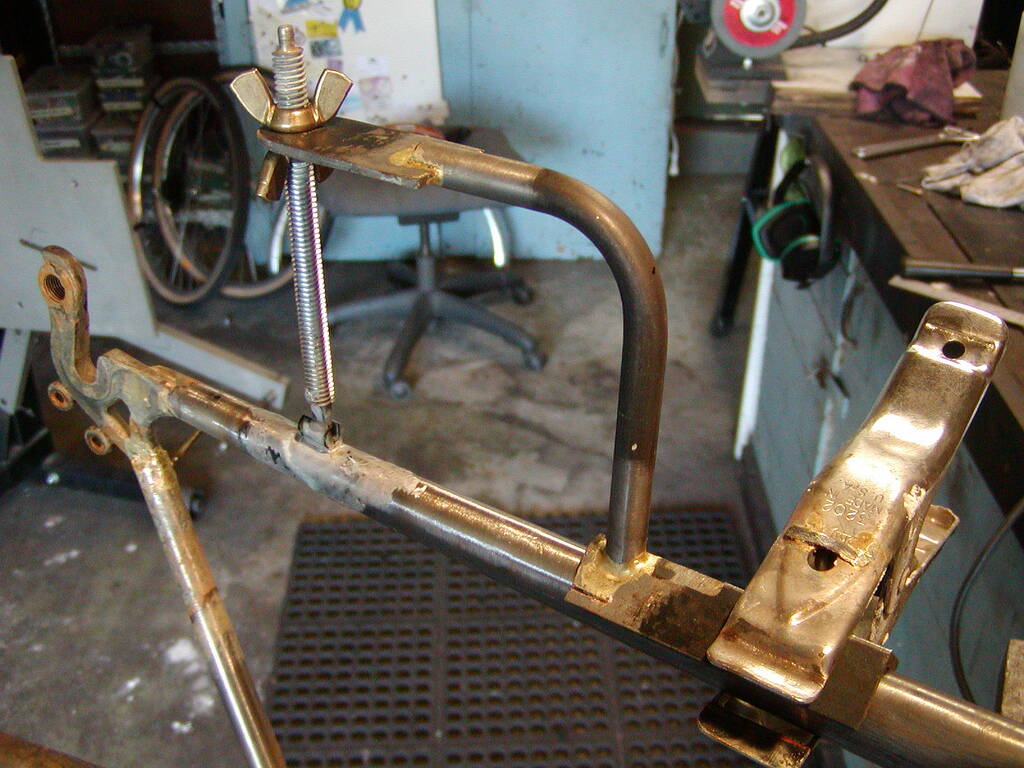

Вот такие бонки получились:

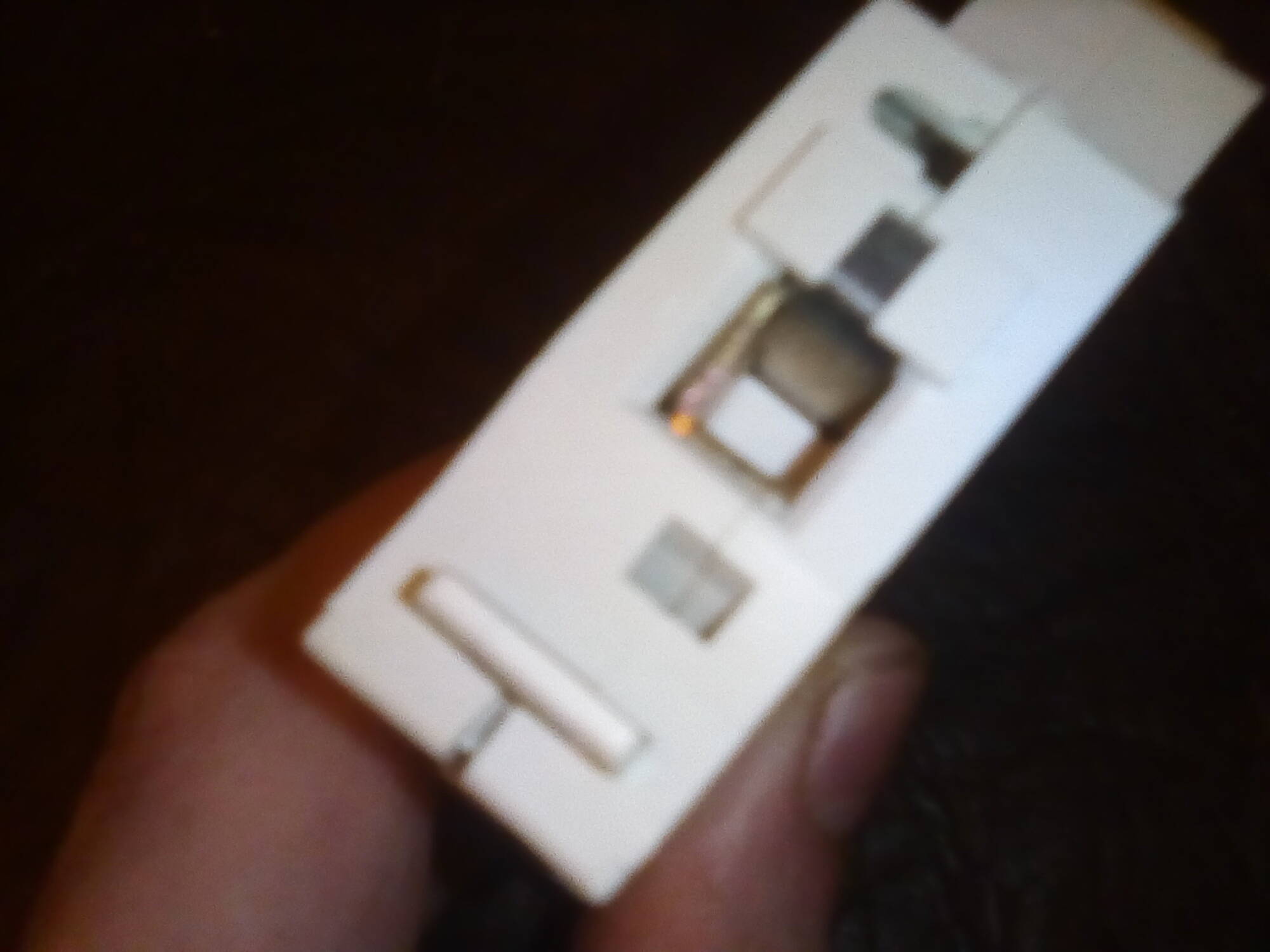

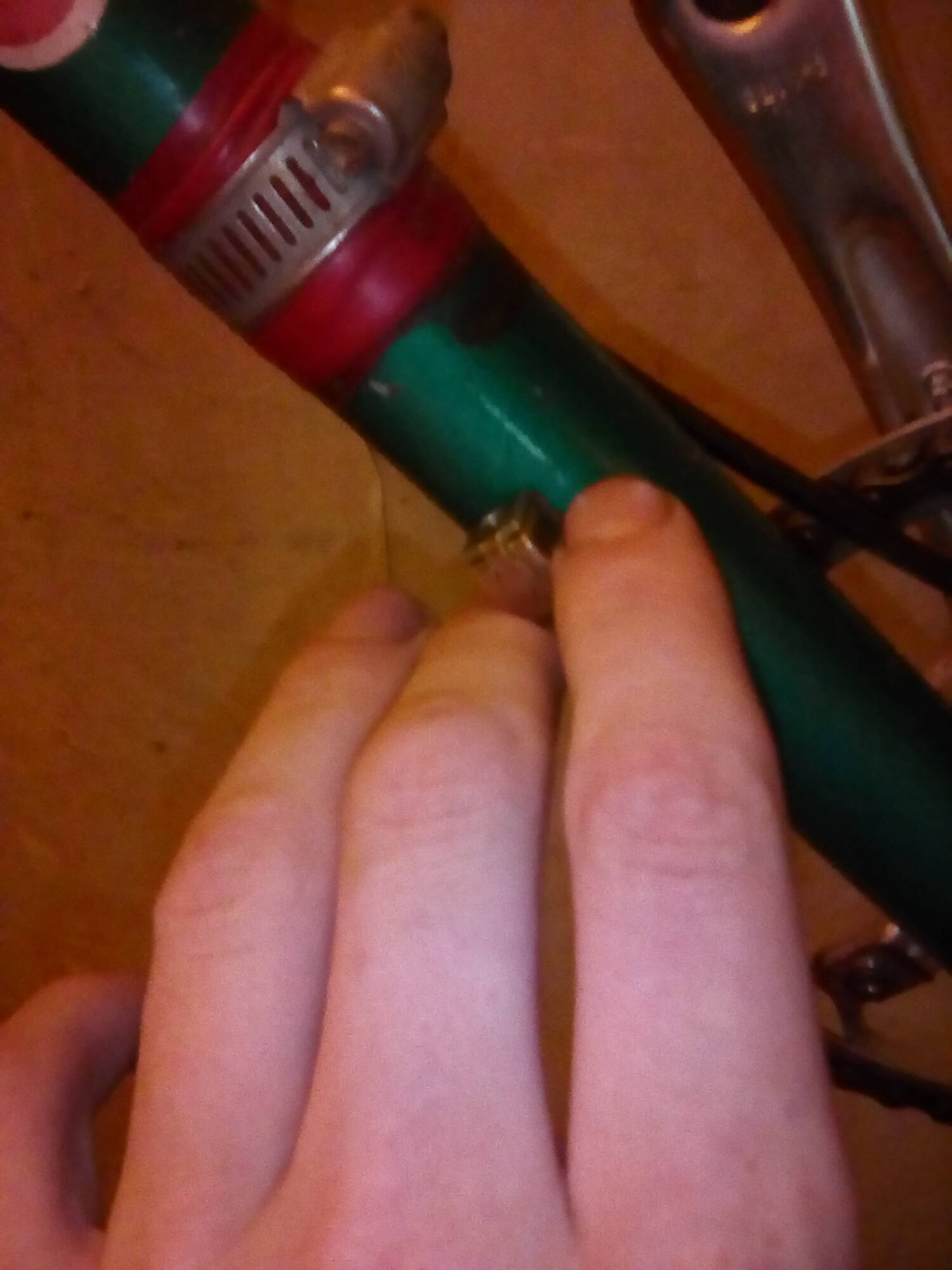

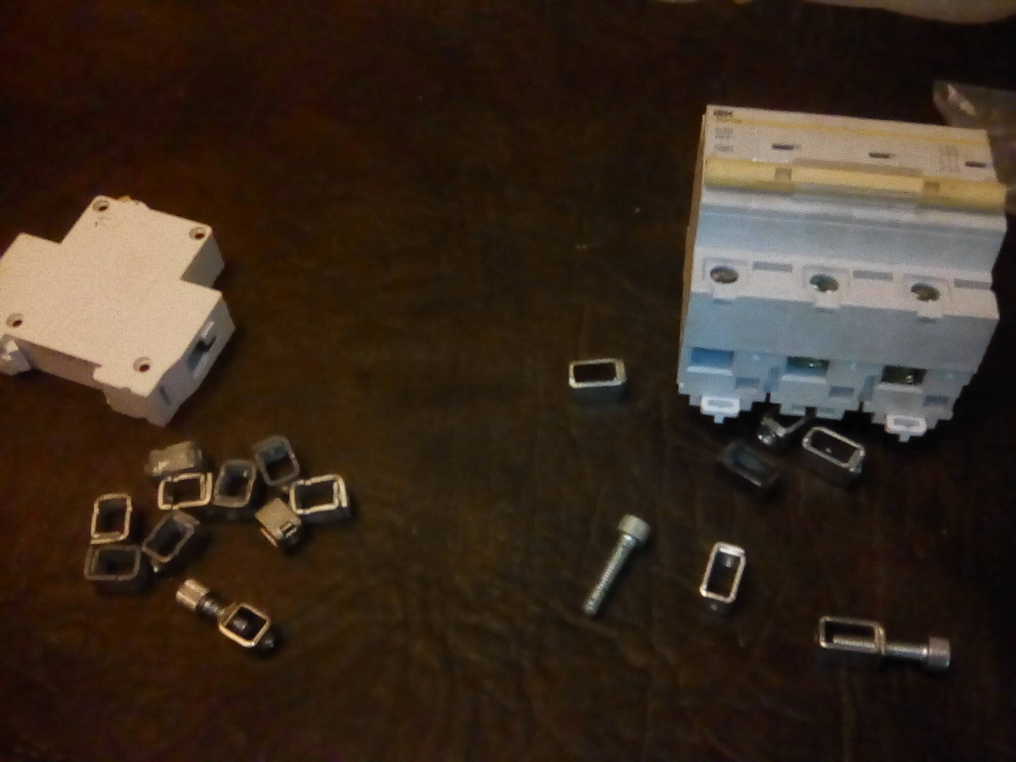

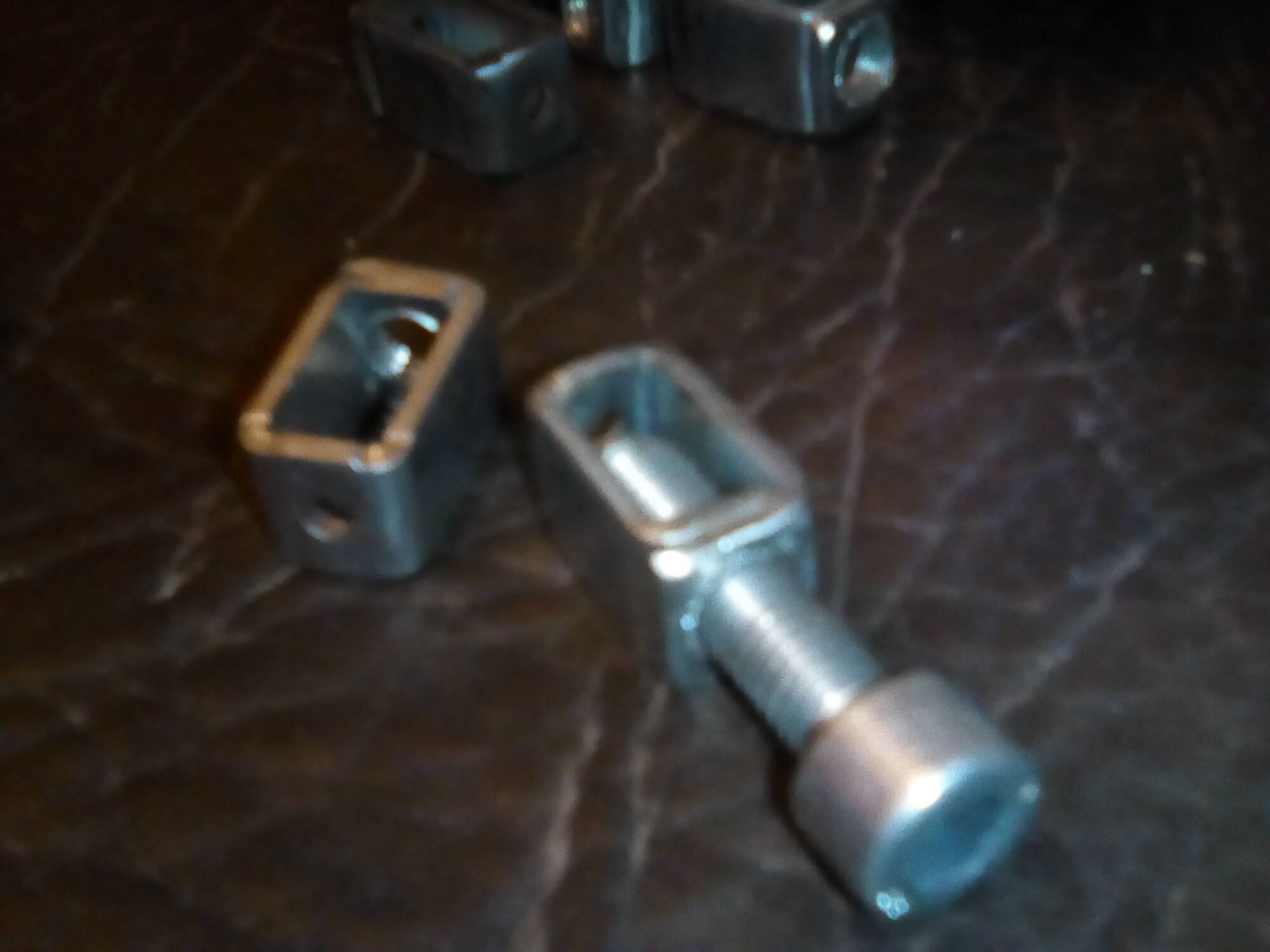

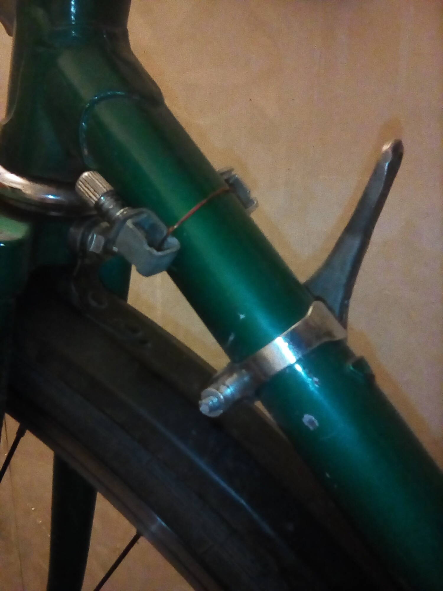

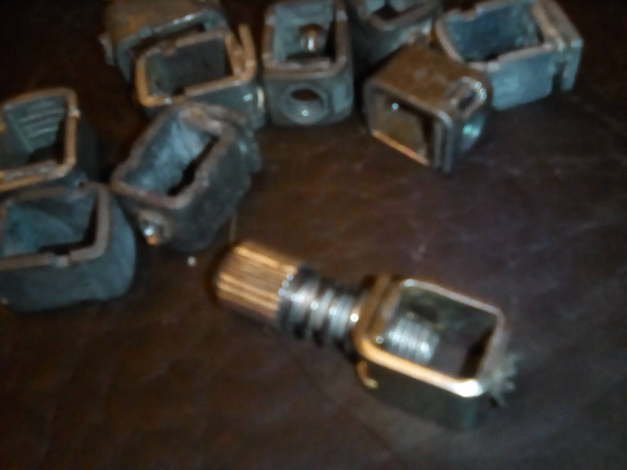

Как то заметил что зажимные механизмы некого эл.технического оборудования можно применить для выполнения собсна бонок, наковырял со сгоревшего, нафоткал..
И ВОПРОС где можно купить регулировочные резьбовые упорные конструкции пригодные для соотв. эксплуатации.
Эти типо бонки вполне паяются паялой на 60 Вт, пробовал ради эксперемента нанести олово на раму туриста паяльником 60Вт ну прям ваще никак.. скольки ватный паяльник нужен? Или же олово это всё хня, нужна горелка в этой работе?
Комментарий к файлу: хочу
IMG_20170826_102830.jpg [ 589.91 КБ | Просмотров: 11668 ]
Комментарий к файлу: задолбала порнуха сползать, раза два в сезон приходится обратно на место возвращать.
IMG_20170826_103008.jpg [ 603.68 КБ | Просмотров: 11668 ]
Комментарий к файлу: Справа бонки М6 от пускателя и трёхфазный автомат ВА 47-100 (в нём по конструктиву примерно тот же зажимной механизм тока у них корпус механизма тока малясь шире).
Слева бонки М5 от всяких автоматов разного номинала.
IMG_20170826_103236.jpg [ 542.89 КБ | Просмотров: 11668 ]
Комментарий к файлу: бонка от автоматов однофазных современных резьба М5, ы напильником лень черикать после сверления, закрутил регулировочный
упорный болт тросовый рубашки от старого заднего переклюка
IMG_20170826_103249.jpg [ 523.16 КБ | Просмотров: 11668 ]
Комментарий к файлу: типо бонки М6 (завернул болт М6) с готовым отверстием на торце, кажется от пускателя ПМЛ 3ххх или ПМЛ 4ххх, кажется не помню точно
IMG_20170826_103321.jpg [ 486.15 КБ | Просмотров: 11668 ]
Комментарий к файлу: однофазный автомат ВА47-29, бонка с резьбой М5.
IMG_20170826_103439.jpg [ 472.35 КБ | Просмотров: 11668 ]
