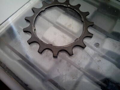

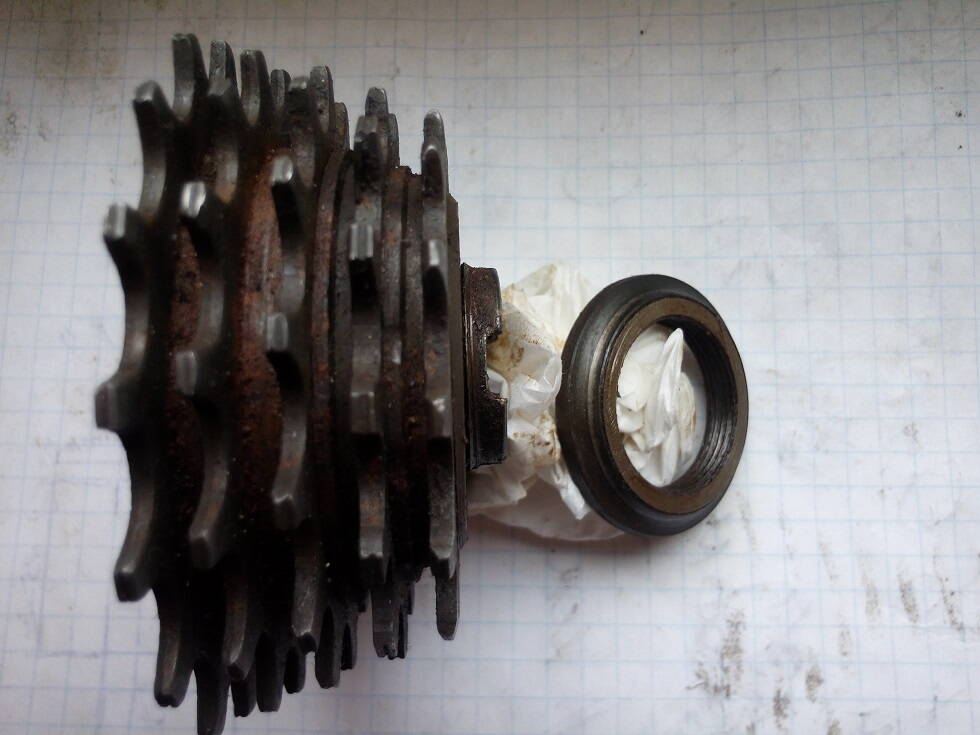

Вычистил трещотку и звезды. Смазать обычной смазкой для ступичных подшипников? Как и ступицы?
IMG_20160503_181321.jpg [ 240.26 КБ | Просмотров: 1270 ]
http://forum.fregat.kiev.ua/56708-post47.html
СообщениеДобавлено: 03.05.2016 18:23
Сообщения: 11239
Без фанатизма и можно капнуть минералки моторной.

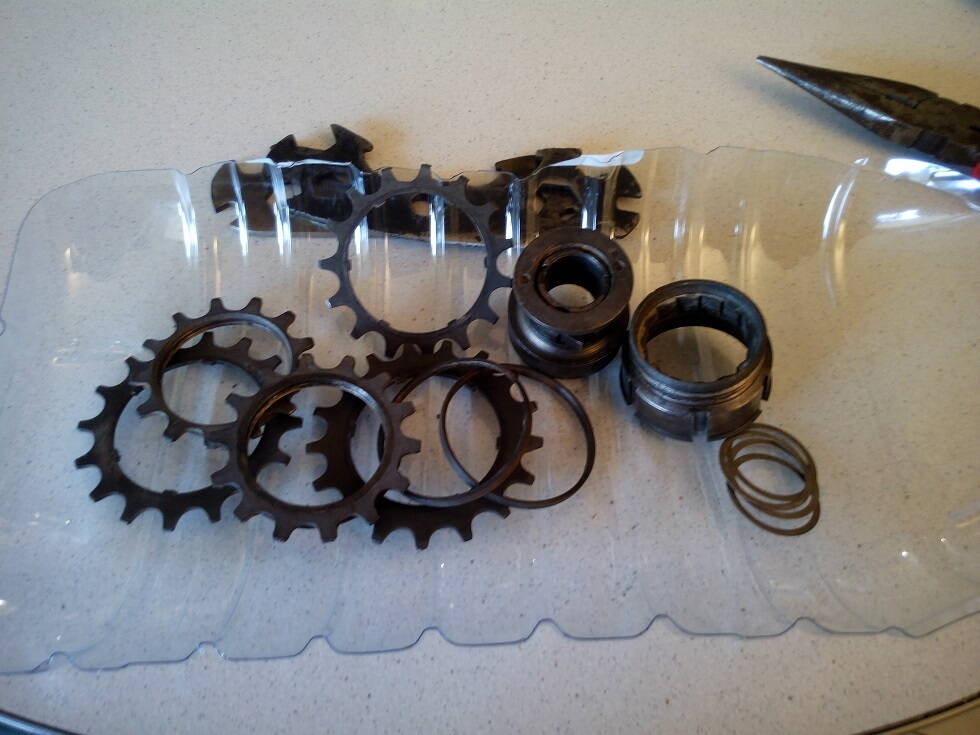

maxer писал(а):
Как правильно подойти к вопросу? Надо привести в рабочее состояние. Ролики болтаются. Смазка вероятно давно высохла. Если просто заменить смазку - ролик правильно работать не будет, его все равно будет перекашивать. Или это не критично? Как должно быть?
Есть ли подводные камни. Пружина легко снимается?, не хотелось бы искать по всей комнате, а потом репу чесать, сколько водки брать, чтобы её туда втулить? И чем опять-таки правильно смазать?
СообщениеДобавлено: 03.05.2016 19:30
Вд - не смазка.
Раньше рекомендовалось туда жидкое масло. Но то были времена солидолов-циатимов - он загустевал, разлагался и вообще вёл себя плохо. Начиная с поколения Литола, пластичная смазка лучше во всех отношениях. Я туда закладываю то же, что и во все остальные подшипники.
viewtopic.php?f=31&t=160854&start=525#p1243356
Пружина вынимается не совсем просто, вставляется относительно легко. При демонтаже прямо так чтоб выскочить не норовит. viewtopic.php?f=31&t=185604#p1329261

СообщениеДобавлено: 04.05.2016 08:17
Сообщения: 3757
Город: Южный Урал
Возраст: 61
Зарегистрирован:17.04.2014
Я трещотки смазываю аптечным вазелиновым маслом.
Еще раньше я делал опыты по добавлению вазелинового масла в парафин при смазке цепи, опыты эти кончились неудачно: смесь нисколько не лучше чистого парафина, но в отличии от него собирает пыль и потом мажется. С оставшимися запасами вазелинового масла случайно был проделан следующий опыт: я оставил бутылочку на зиму в неотапливаемом гараже, и оказалось что даже при -25 это масло все еще сохраняет текучесть. Да, загустевает, делается непрозрачным - но течет, и в общем при -25 оно более жидкое чем литол при комнатной температуре.
После этого я начла использовать его при смазке трещоток, причем трещотку не разбираю а просто промываю бензином - проливаю из одноразового шприца через щели и вертя при этом. Затем так же - шприцом через щели - подаю туда вазелиновое масло, перед тем и трещотку и масло в шприце подогреваю насколько получится. Простейший способ подогрева состоит в том чтобы завернуть в полиэтилен и оставить на солнце.
Экономия по сравнению со смазкой литолом состоит в том что трещотку не надо разбирать.

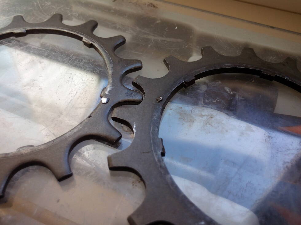

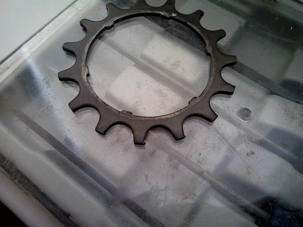

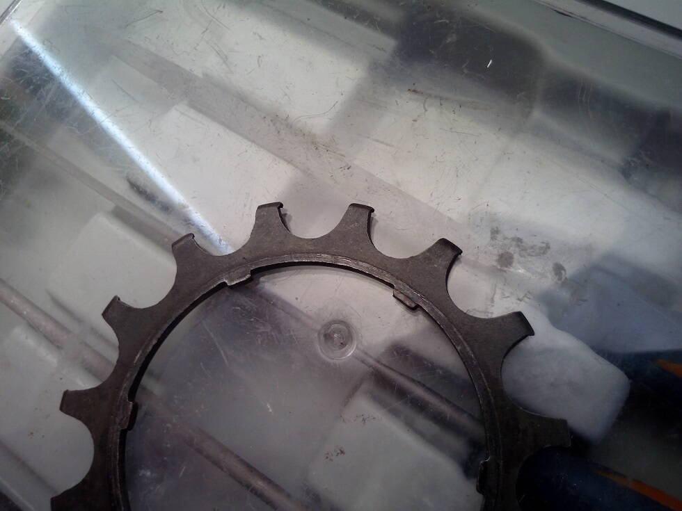

Причина волнений. Фото ниже.
А снимал звёзды - потому что всё было с легким налётом ржавчины. Внутри - вроде порядок.

СообщениеДобавлено: 04.05.2016 10:37
Сообщения: 1099
Возраст: 31
Зарегистрирован:20.03.2015
Все равно те заусенцы сьедятся цепью, и то если они со стороны атаки цепи на зубья. А ржавчина бы растворилась смазкой. лишней работой занимаетесь, имхо)
СообщениеДобавлено: 04.05.2016 10:38
Сообщения: 217
Город: Kiev
Зарегистрирован:04.07.2015
Ну, разбирать - лишние телодвижения. Закинул бы в керосин на сутки, вся ржавчина бы отскочила. На звездах она только поверхностная
СообщениеДобавлено: 04.05.2016 11:00
Сообщения: 3757
Город: Южный Урал
Возраст: 61
Если звездочки держатся винтовым кольцом, то его надо при каждом удобном случае отвинчивать-навинчивать. Иначе приржавеет к резьбе и потом когда надо будет отвинтить невозможно будет стронуть.
СообщениеДобавлено: 04.05.2016 11:41
Ну зато гарантия того, на звезде мухе не летала. А это не шемоно, шоб его надфиль брал :D Они ж здесь не одноразовые. Придётся потратиться на алмазный надфиль. Хотя я б .. viewtopic.php?f=31&t=266982&start=195#p1706013 - но нужно уверенно владеть.
Оставлять эти заусенцы на съедение цепи нельзя. Цепь будет прыгать и раздалбываться.

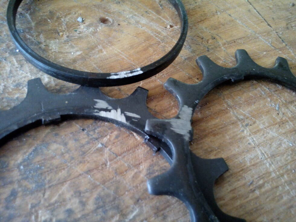

СообщениеДобавлено: 04.05.2016 11:45
Сообщения: 232
Город: Kiev
Зарегистрирован:22.08.2015
Болгарка рулит.
