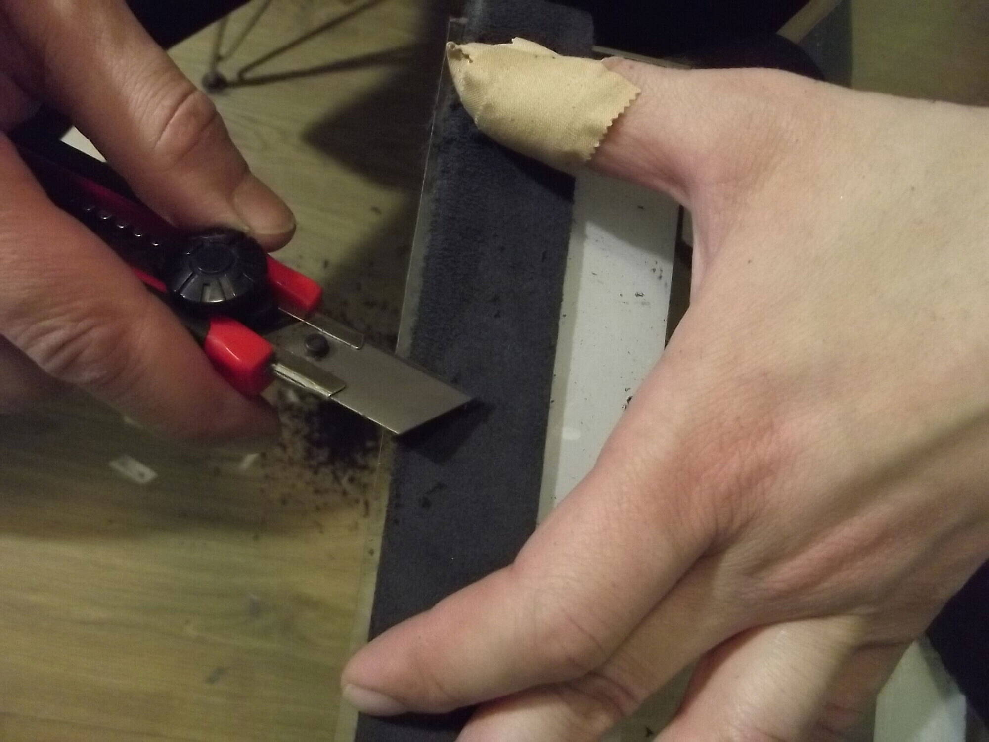

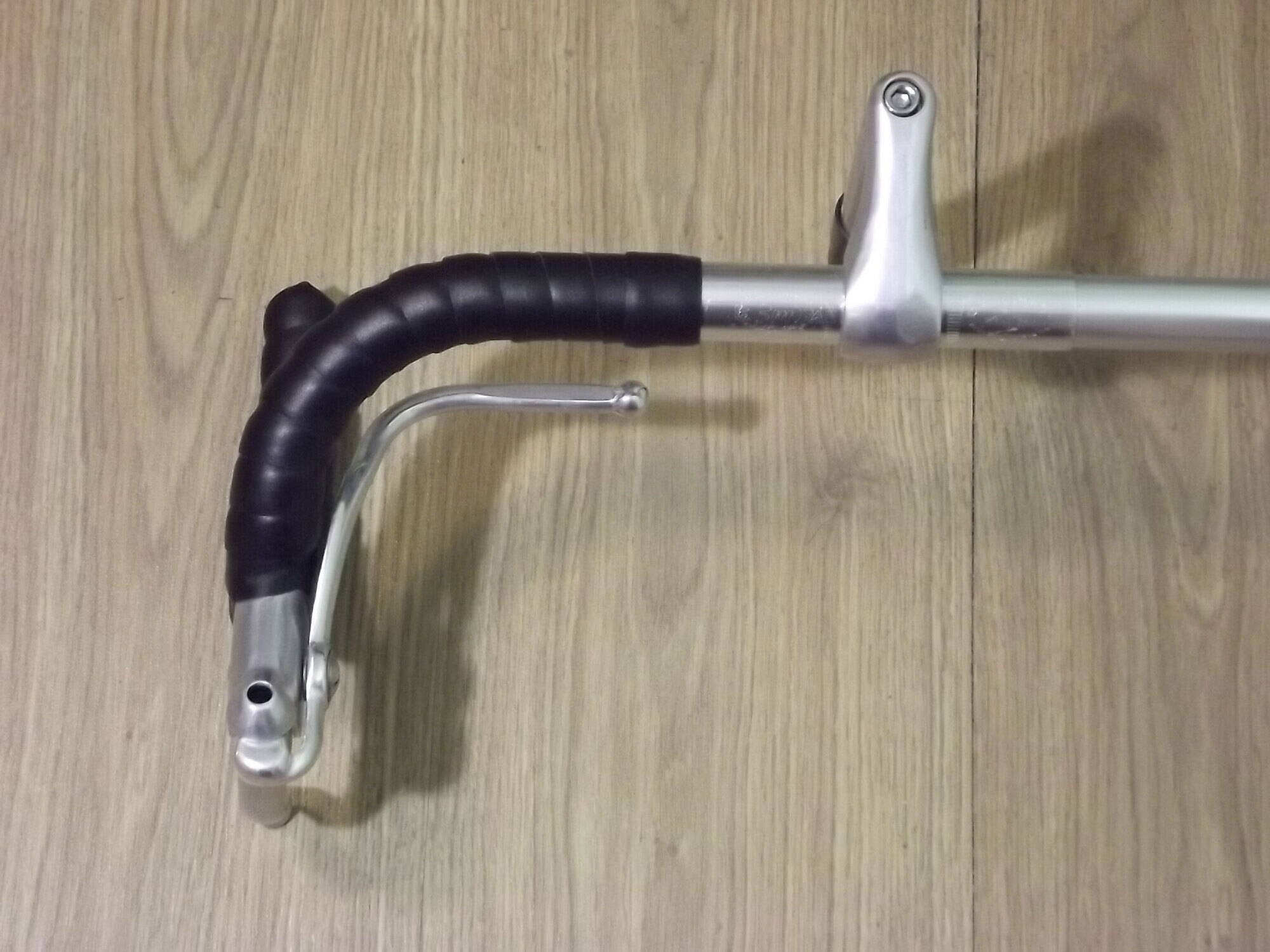

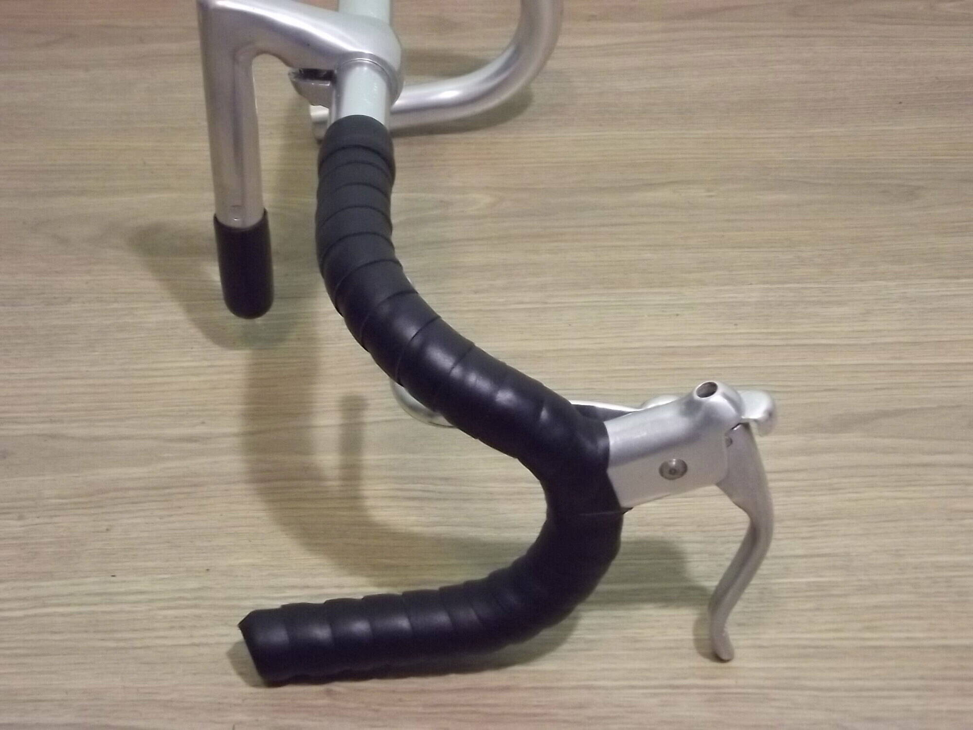

На стёклышке легко получилось. И даже быстро.
Обматываем большой палец пластырем :smile: , размещаем полоску кожи вдоль края стекла, в 2-3 мм от него, и ножом, под 10-15 град к плоскости стекла, возвратно-поступательными движениями, не режем, а шкрёбаем.
Так испортить ничего не получится, если угол ножа более-менее постоянный, край стекла препятствует зарезанию края кожи.
9104.jpg [ 192.28 КБ | Просмотров: 2256 ]
Как только нож начал задевать фаску стекла - переходим на следующий участок.
На одну сторону ушла полоска длиной 195 см, 2 кусочка по 6 см (обклеить боковушки ручки тормоза) и один длиной около 10 см (закрыть окончание, у выноса)
9105.jpg [ 263.27 КБ | Просмотров: 2256 ]

воот
можешь ведь , когда захочешь :good:
шерфованно только с одной стороны?
и где изолента
 Заголовок сообщения: Re: ALCO STAR. Бродяга с фляжкой
СообщениеДобавлено: 27.03.2016 17:51
Сообщения: 522
Зарегистрирован:19.04.2015
С двух сторон шерфование, конечно.
Некрасивая изолента - под красивой кожаной накладочкой :D

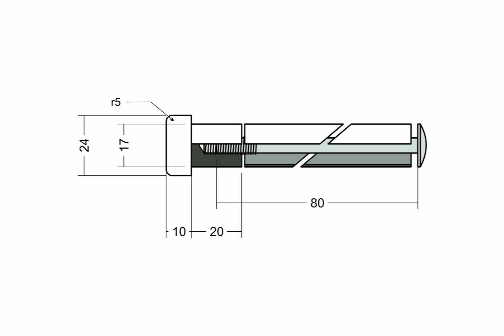

От такие баренды думаю. Хочется чтобы снаружи не было лишних элементов.
Как считаете, будут фиксироваться?

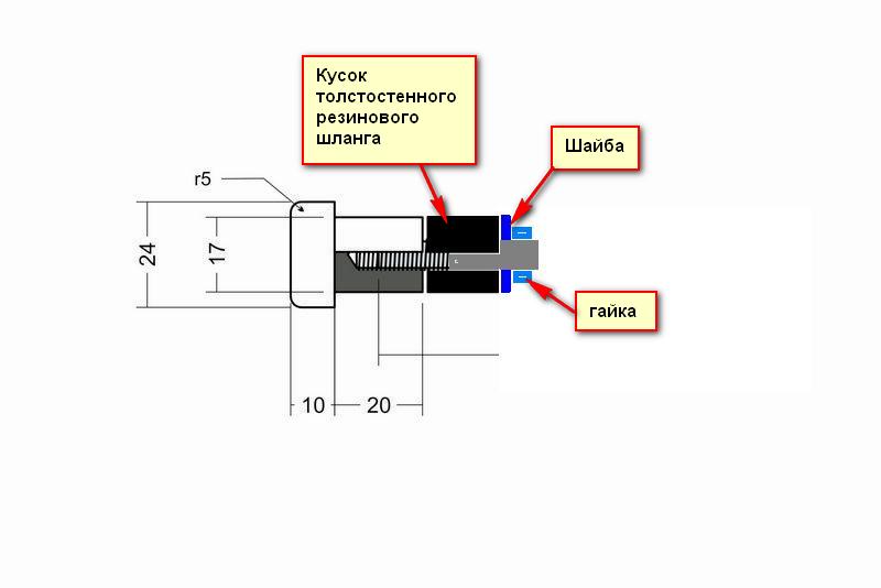

...баренды...
Через Гугл с узбекского переводил :D
Проще забазироваться на идею с куском шланга, который при зажатии шайбой будет распираться внутри.
9104.jpg [ 19.48 КБ | Просмотров: 2133 ]
То, что эта узбекская штучка является сама себе гайкой - плохо. Раскручиваться может.
А торчать ничего и не должно. В правилах соревнований видал, что без заглушек вел не допускается, и радиусы оговорены - иначе край трубы может нанести травмы.

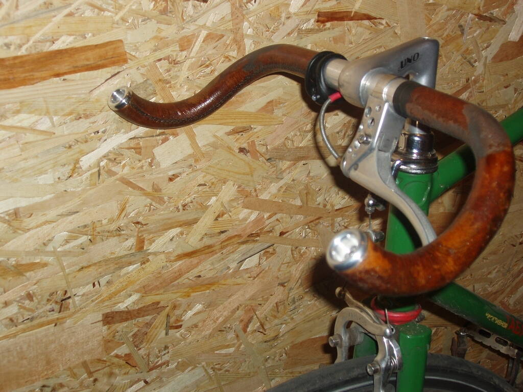

Я прячу, утапливаю крепёж внутрь:
download/file.php?id=202605&mode=view/P1010376.JPG
download/file.php?id=409867&mode=view/_%D0%91%D0%B5%D0%BB%D1%8C%D0%B3%D0%B8%D0%B5%D1%86-24.jpg
