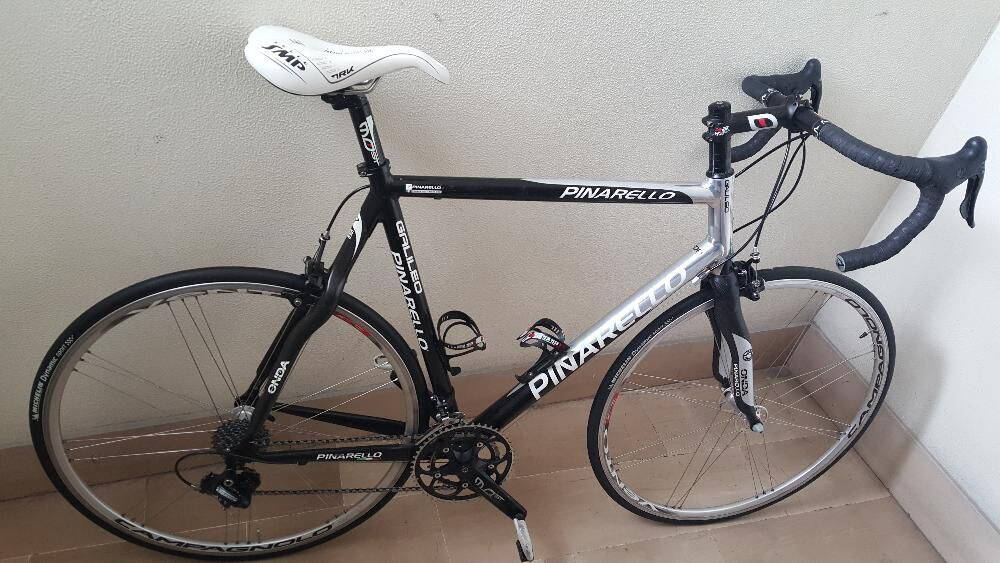

Все сравнимо, иначе не делали бы колес с высоким ободом и малым количеством спиц
303179262_1_1000x700_pinarello-galilleo-ondatorg-cherkasi.jpg [ 108.73 КБ | Просмотров: 2651 ]
