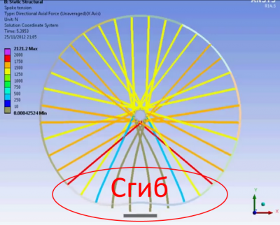

А я это.. академиев не кончал, зато на велосипедах было катался, на одинаковых, с одинаковым спицевым набором и шинами, но разных ободах. Так того... на двойном ободе он песец дубовый, а на одинарном - мягкий. Если это туринг, то на двойном высоком ему нехорошо, а на одинарном - как раз :roll: viewtopic.php?f=31&t=200062&start=15#p1277873
Видать, прогиб обода снизу на этой картинке download/file.php?id=562454&t=1 таки сильно влияет.

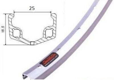

vault_boy У Саши на Куренёвке потребные обода гривен по 100 продаются. Проверены. Примерно такие download/file.php?id=543522

Для меня и так очевидно - одностенный обод больше деформируется, чем двухстенный.
При прочих равных - количество и диаметр спиц, тип спицовки, диаметр обода и т.д.
А значит это что он больше поглощает при качении колеса?
Лучше измерить или рассчитать усилие, необходимое для деформации куска профиля обода сантиметров 15 длиной хотя-бы на 0,5мм. Почему 15 см? А сколько там между спиц, на которых натяжение УЖЕ не изменяется практически?
