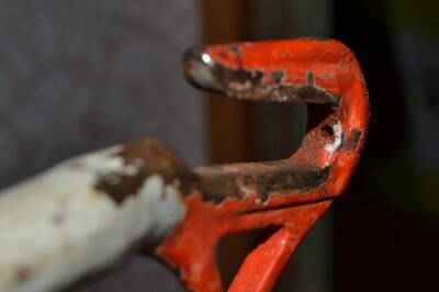

а отверстие под крыло должно быть с обеих сторон? на левом дропауте нет отверстия
СообщениеДобавлено: 15.06.2013 00:12
Сообщения: 1599
Город: Латвия, Рига
Зарегистрирован:28.11.2010
да с обеих сторон, а в дропауте нет отверстия сзади? Какбы метал просверлен вдоль от тыльной стороны в паз для колеса. Перпендикулярнооси колеса.

Если есть отверстие под болт то это чемпион с перевареными дропами.

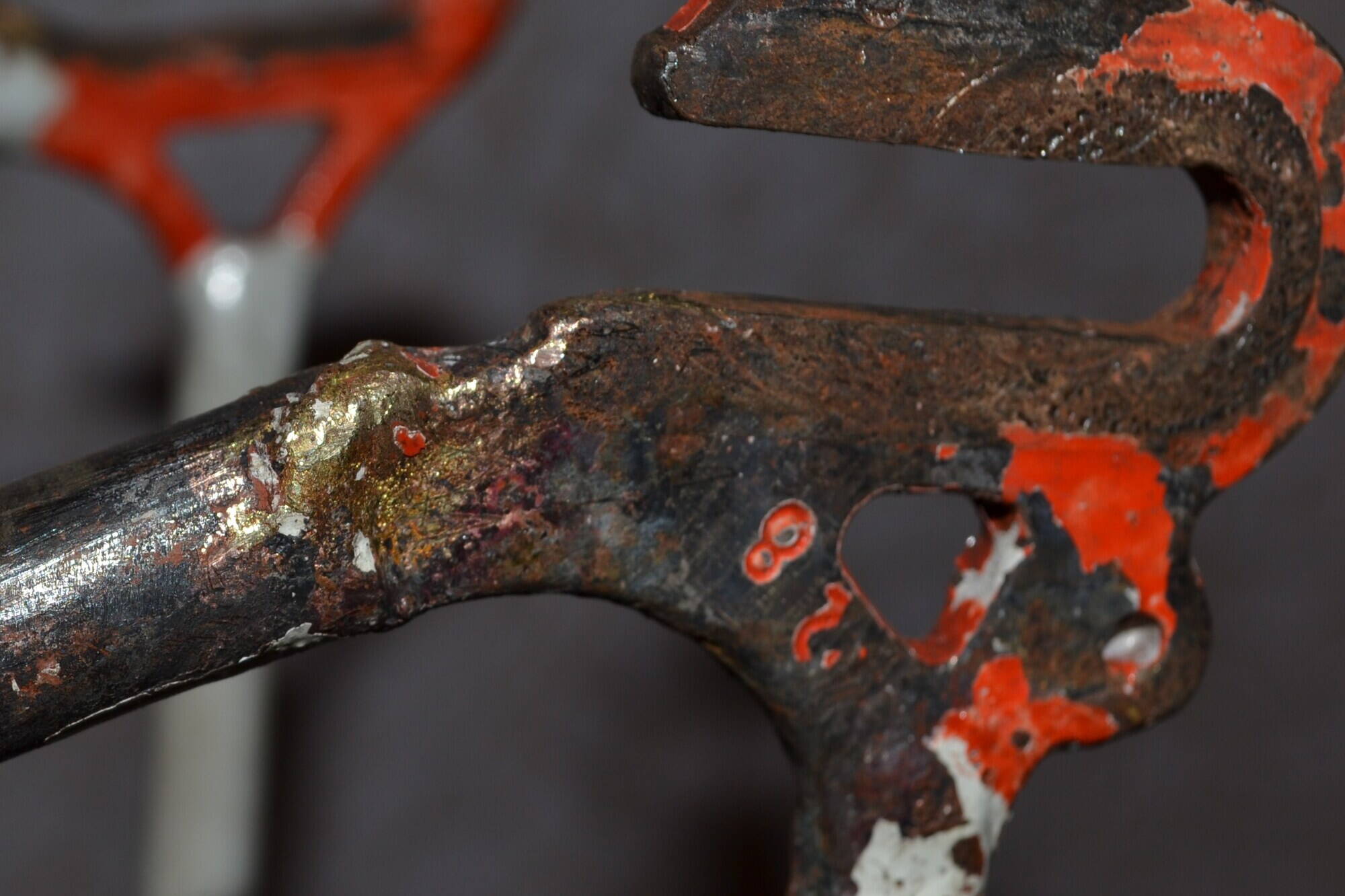

Вот и отверстие, в левом дропауте.
DSC_0122.JPG [ 333.81 КБ | Просмотров: 17108 ]
Комментарий к файлу: а вот похоже на следы сварки
DSC_0117.JPG [ 493.18 КБ | Просмотров: 17108 ]
СообщениеДобавлено: 15.06.2013 21:49

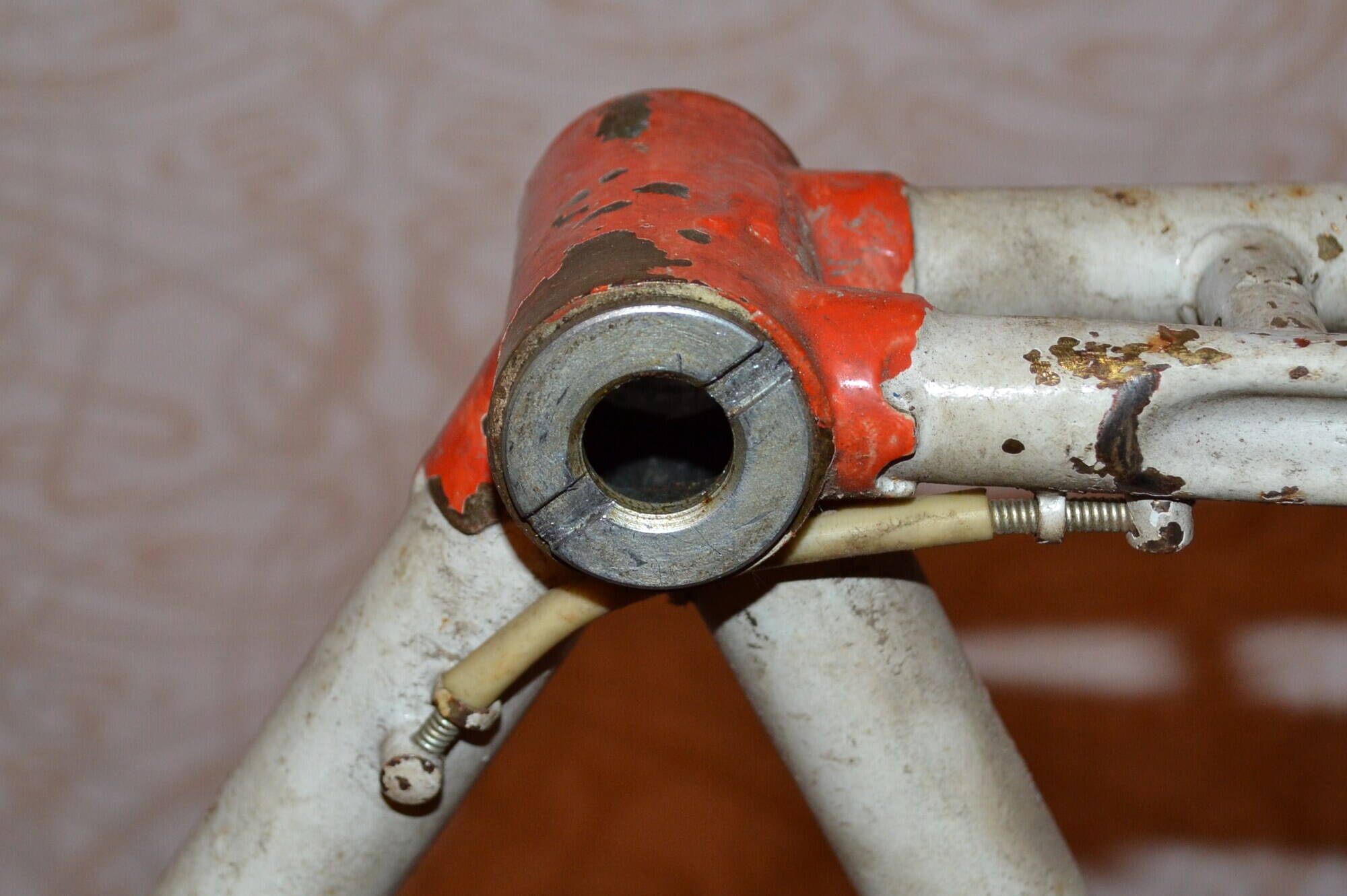

Что получается, рама чемпион? И можно ли на таком ездить будет, а то сейчас затею переделку, а он потом подо мной рассыпется)). И еще вопрос, гайка в каретке, со стороны звезд, в какую сторону откручивается? Что-то туго она идет
DSC_0123.JPG [ 510.89 КБ | Просмотров: 17108 ]

Откручивается всё в ту же сторону в которую крутятся педали. Тоесть с права левая резьба, а слева правая. да это чемпион с перевареным дропом, а вилка может и не родная.
