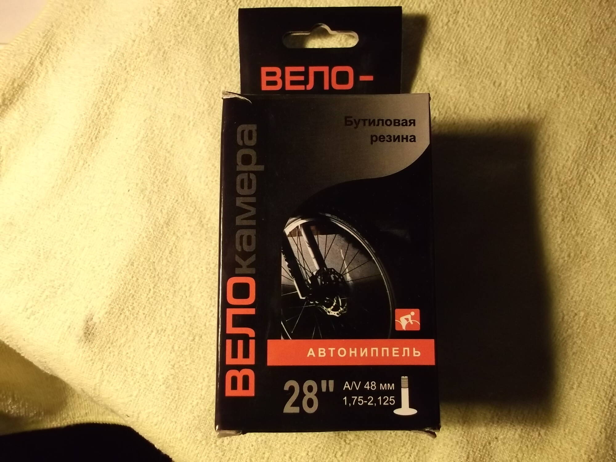

Про камеру забыл добавить, мне помогла ВЕЛООЛИМП 28" 1,75-2,125 A/V 48мм.
Давление держит 2,0 атм. не пучет её.
