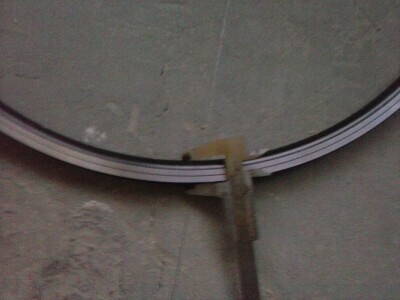

Пришли мои обода!
Есть небольшие отличия от интернетстраницы, но не критичные, итого: обода двойные, легкосплавные чёрные, под клещевые тормоза, высота профиля 23 мм, посадочная ширина 13,7 мм, внешняя ширина 19 мм, под 36 спиц, вес обоих ободьев 1000 грамм.
Думаете каждый по 500 грамм?
- Не а, один 498 грамм, другой 502 грамма...
Думаю, тот что легче ставить на переднее колесо.
Обошлись по 15$ за штуку.
Фото вставлю позже, пишу с телефона.

Вангую, на ващому облой при сверловці не знятий. Тому особливої різниці немає.
Якщо ободи розрізняються рівністю, ставлю рівніший на перед.

Посмотрел внимательнее, облой обнаружил не снятым в пяти местах, но он там микроскопический, даже на грамм не потянет, но тем не менее постараюсь его попоудолять.
Возникли вопросы:
При внутренней посадочной ширине обода порядка 14 мм, какой ширины выбирать флиппер(ободную ленту) на что обратить внимание? А то ценники и параметры очень разные... Есть 16 мм, есть 18 мм, вроде как 16 ближе к родной ширине 14, но уверенности нет... Правильный размер 16 мм? Производители из доступных: HUTCHINSON, VELOBOX, BBB, это цена порядка 3-5 баксов за пару, есть Shimano но уже за 10 баксов, что как-то дороговато...

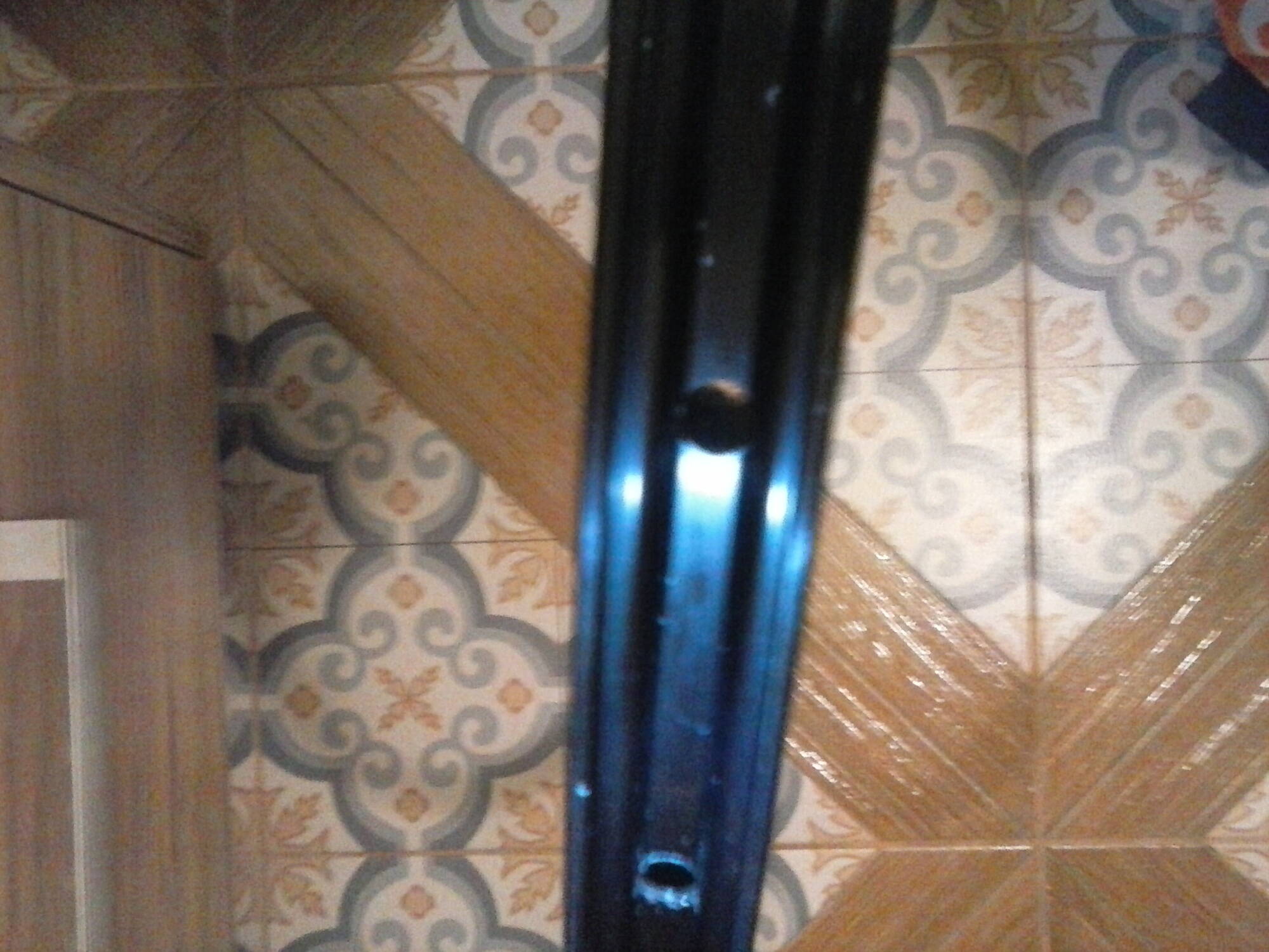

Сделайте фото обода изнутри.
Нужно обращать внимание не на бренд, а на допустимое давление: брать те, у которых оно до 10 BAR, или около того.

Хорошо. А где это 10 Бар вычислять? На ободе нет никаких цифр, наклейки только "FOREVER" и "uhuB", "WHEELMATE"
Кстати, Кость, есть такая ободная Швабля:
Schwalbe Polyurethan 622-18 Shp, по 2 бакса за штуку, я и не глянул, думал широкая слишком:
Фотки делать не просто, все внутренние поверхности обода - чёрные. :oops: Буртик для зацепа покрышки на ободе - есть.
Кстати, выяснил происхождение ободов, это фирма - Shining, Тайвань, модель А-140, на сайте уже нет, там уже актуальные модели:
http://shining-cycle.com/
20161024_202247.jpg [ 911.46 КБ | Просмотров: 1829 ]
Это смотреть на флиппере. В вашем случае он должен быть 18 мм шириной.

Я сначала не понял, куда будут деваться избыточные 4 мм 18-ти мм флиппера в 14 мм ободе, но присмотревшись внимательнее понял, что они как раз по 2 мм станут вертикально.
