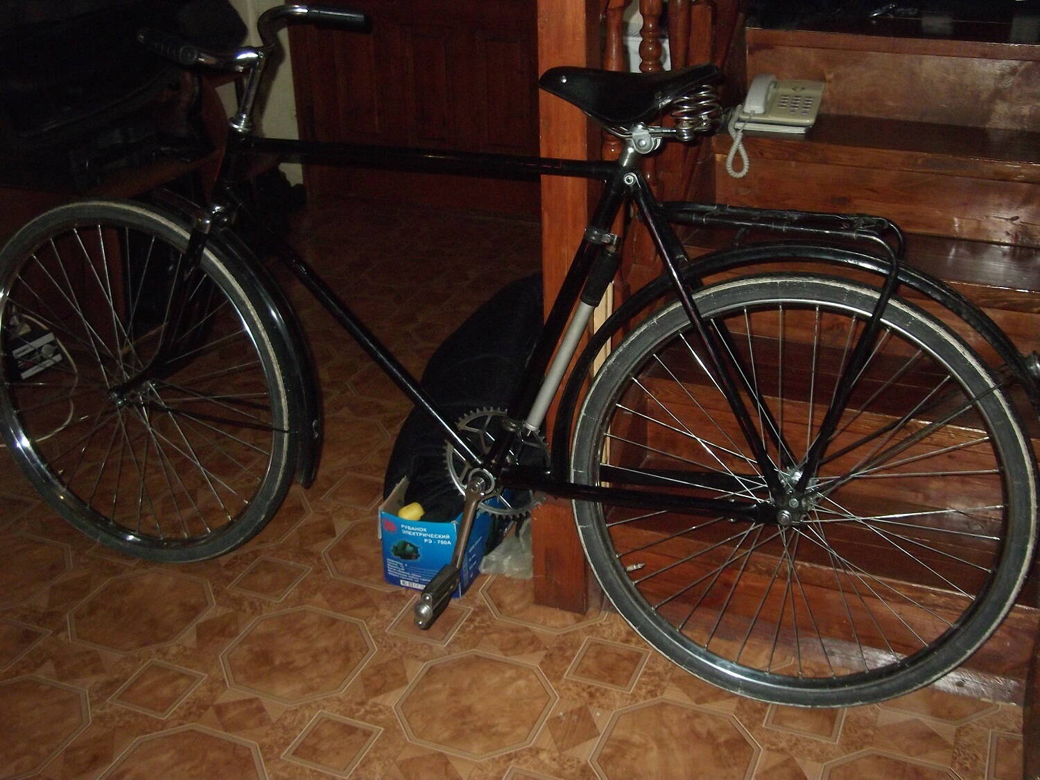

Вопрос по ростовки, поставил рядом Зиф 56ростовки и Старт-шоссе 58 ростовки, зиф немного выше, выходит у дорожных и шоссейных велосипедов должны быть разные параметры по выбору ростовки.

СообщениеДобавлено: 02.02.2017 19:18
Сообщения: 11239
рост - это от педали в нижнем положентт до плоскости скамейки. это если комплексно)
СообщениеДобавлено: 02.02.2017 19:30
Сообщения: 170
Город: Кумертау
Зарегистрирован:28.07.2016
Aleksei Dmytren
Понял, а то я искал старт-шоссе 54-56 ростовки, а мне и 58 ростовки я думаю подойдет, меня просто ввела взаблуждения сура , она 59 роста и мне чуть ли не по пояс и думал и старт-шоссе так будет.
СообщениеДобавлено: 02.02.2017 19:36
Сообщения: 11239
высоту каретки от пола сравните
СообщениеДобавлено: 02.02.2017 22:48
Сообщения: 170
Город: Кумертау
Да у старт-шоссе каретка ниже, сразу заметил когда поставил рядом велосипеды.

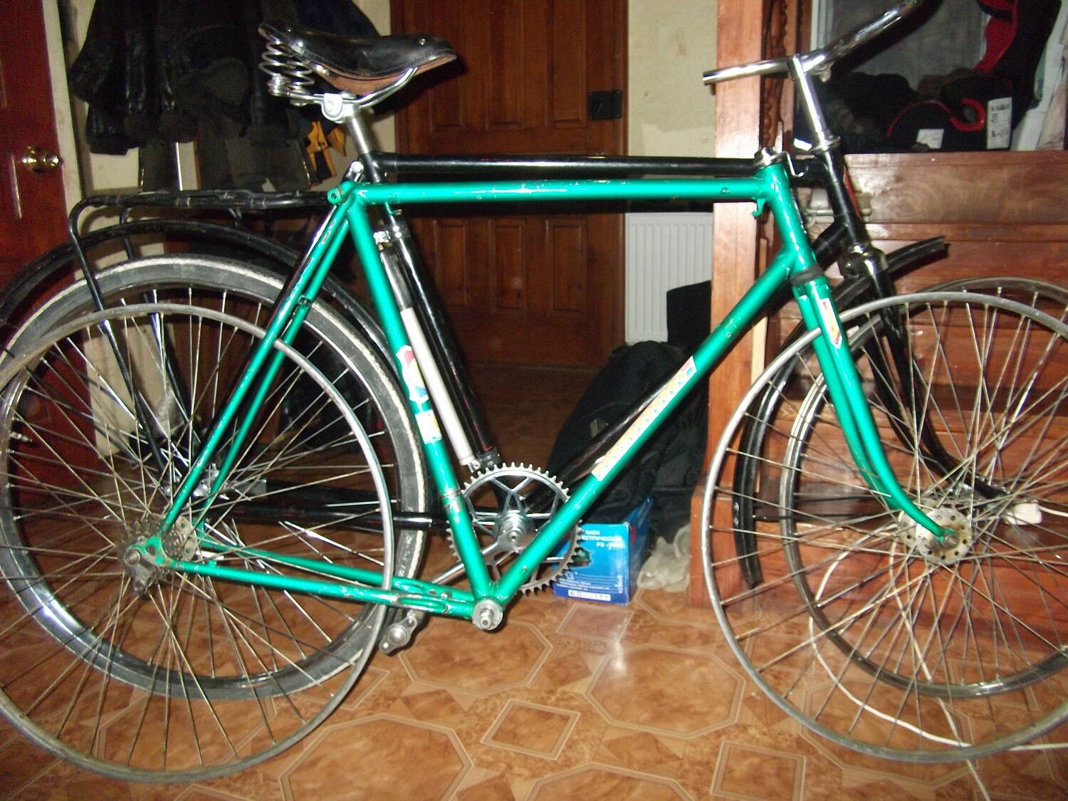

Заканчиваю собирать Зиф , осталось цепь сварить в парафине и установить, торпедо только мне не нравится, когда установил заднее колесо на велосипед, пошатал его появился люфт вдоль оси, которого не было когда собирал колесо, вообще какой люфт должен во втулке торпедо.

СообщениеДобавлено: 04.02.2017 23:03
Честный такой получается :yes:
(есть лёгкие замечания по стилистике)
Торпедо устаканиться должна после сборки. Отрегулировал-покрутил, и так несколько раз, причём желательно крутить за звезду и ей притормаживать. При самой регулировке звезда должна стоять в нейтрали - посередине между "ходом" и тормозом. Пишут, люфт ПО ОБОДУ должен быть, как везде, 1 мм. У меня получается на практике 1...2 мм. Больше допускать не стОит, меньше - тем более.

Нашел причину люфта втулки торпедо, откручивается конус со стороны звезды, как его законтрить, первое что приходит на ум подобрать гайку узенкую и ее законтрить но придется увеличить расстояние между дропами на ширину гайки, или может я неправильно думаю , что посоветуете.
СообщениеДобавлено: 05.02.2017 20:23
Можно и так, но обычно тот конус со всей дури закручивают плоскогубцами, и всё в порядке.
СообщениеДобавлено: 05.02.2017 23:14
Сообщения: 3923
Город: Sed.lg.ua
Зарегистрирован:04.08.2015
на конусе "лежит" правый дроп, на который в свою очередь давит гайка колеса
т.о. всё усилие от прижима передается на конус
а поскольку с конусом "в спарке" дроп, который неподвижен, то и конус никуда крутиться не будет
если забыть закрутить правую гайку колеса, то конус будет (чиста теоретически) закручиваться
т.е. откручиваться он не может ни при каких обстоятельствах
СообщениеДобавлено: 05.02.2017 23:34
Сообщения: 6025
Зарегистрирован:23.05.2013
Откручиваться
СообщениеДобавлено: 06.02.2017 00:35
Kirill Yevtushenko
:shock: ПРАВЫЙ. Он до упора в утолщение оси закручивается, и деваться ему некуда. :smile:
