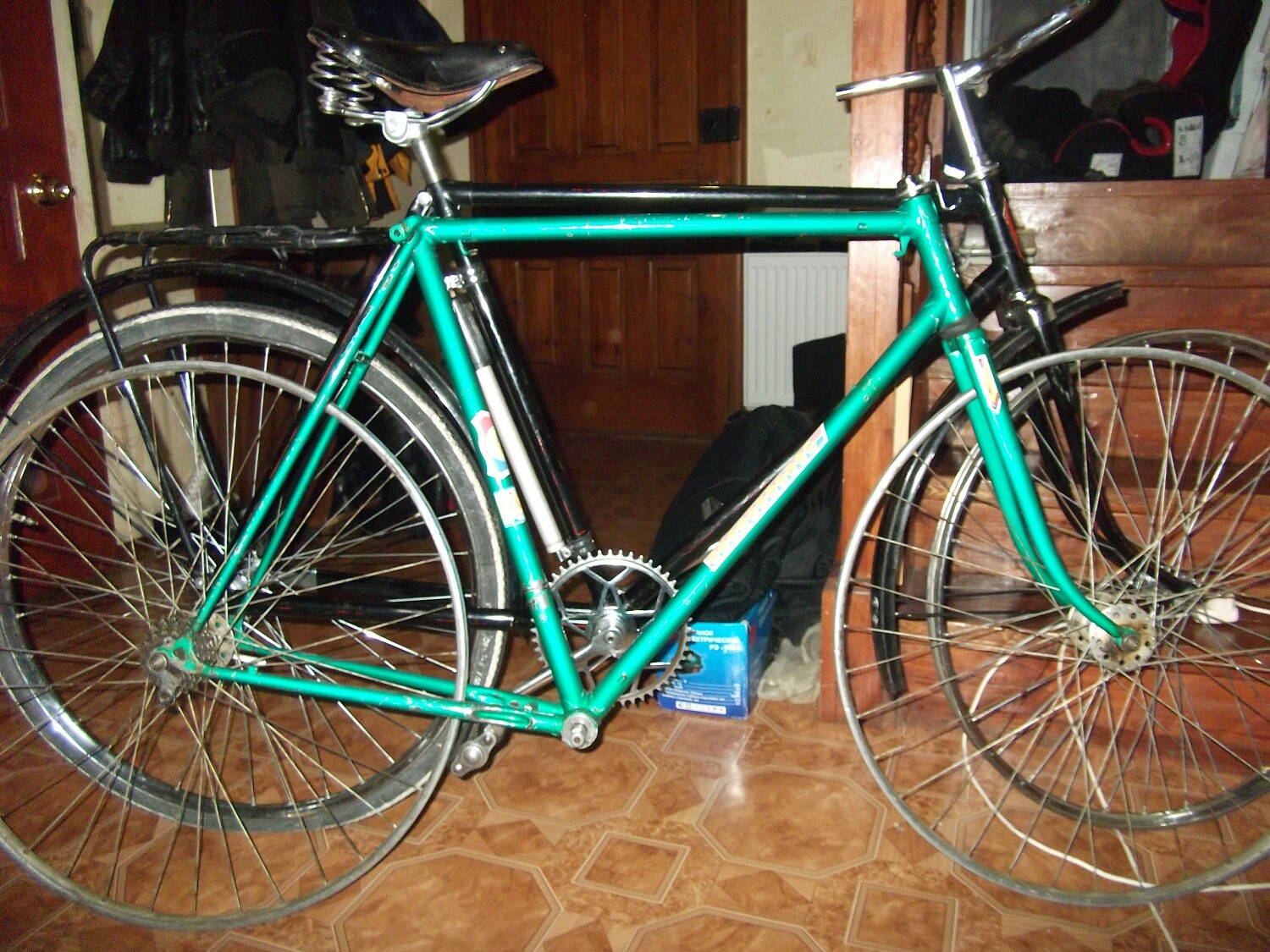

Вопрос по ростовки, поставил рядом Зиф 56ростовки и Старт-шоссе 58 ростовки, зиф немного выше, выходит у дорожных и шоссейных велосипедов должны быть разные параметры по выбору ростовки.

СообщениеДобавлено: 02.02.2017 19:18
Сообщения: 11239
рост - это от педали в нижнем положентт до плоскости скамейки. это если комплексно)

Понял, а то я искал старт-шоссе 54-56 ростовки, а мне и 58 ростовки я думаю подойдет, меня просто ввела взаблуждения сура , она 59 роста и мне чуть ли не по пояс и думал и старт-шоссе так будет.
СообщениеДобавлено: 02.02.2017 19:36
Сообщения: 11239
высоту каретки от пола сравните
СообщениеДобавлено: 02.02.2017 22:48
Сообщения: 170
Город: Кумертау
Зарегистрирован:28.07.2016
Да у старт-шоссе каретка ниже, сразу заметил когда поставил рядом велосипеды.
