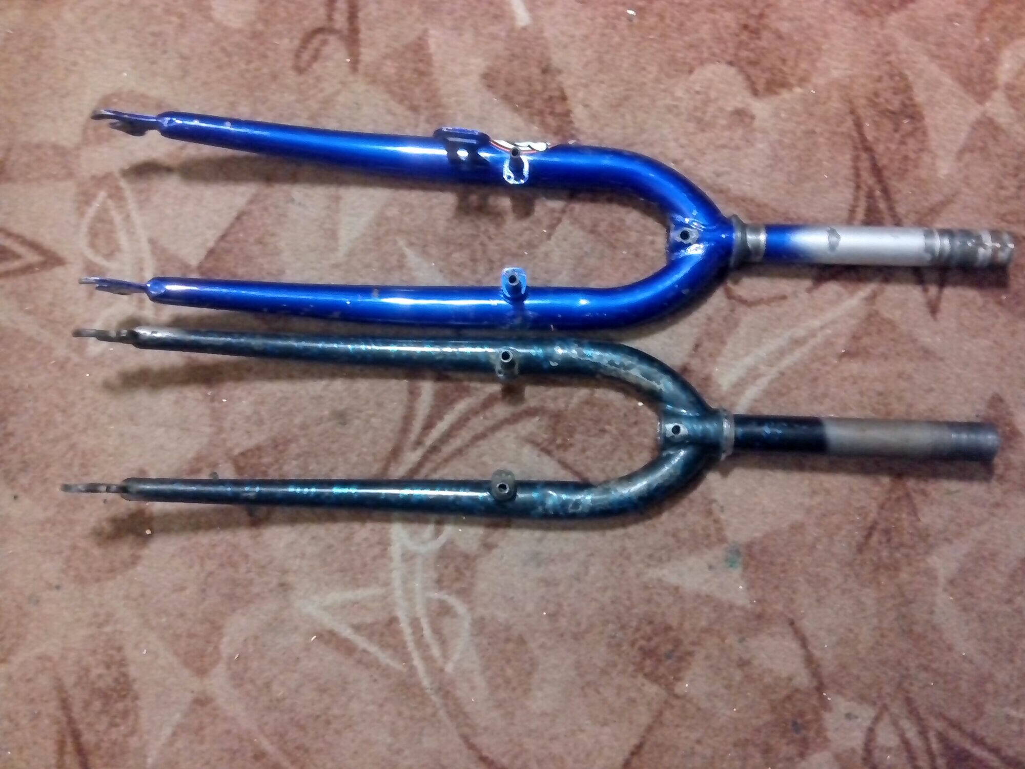

Я прибыл на базар с твёрдой решимостью её купить.
Сначала, как положено по законам жанра, не клевало.
В одном ларьке перебрал с десяток разных вилок, это оказался именно китаехлам - с криво приваренными направляющими для вибрейков, с криво просверленными центральными отверстиями и очень лёгкие. Единственная хорошая тайваньская была на 28-е колесо.
Во втором киоске не китайских была тоже одна, и даже на 26-е колесо, но рассчитанная на 200 килограммового седока.
Прямую полностью хромированную полудюймовую трубу просто загнули и приварили дропы, без малейшего намёка на сужение к оси колеса. Ужас какой...
Решив больше не испытывать судьбу я направился к железячникам.
В самом конце, пройдя их всех обнаружил нормальную МТБ-вилку, даже с кронштейном под динамку, всего за 70 гривен.
Разумеется, она не точная копия старой, верхняя труба на 5 мм длиннее и нижние трубки чуть толще, но вполне подходящая.

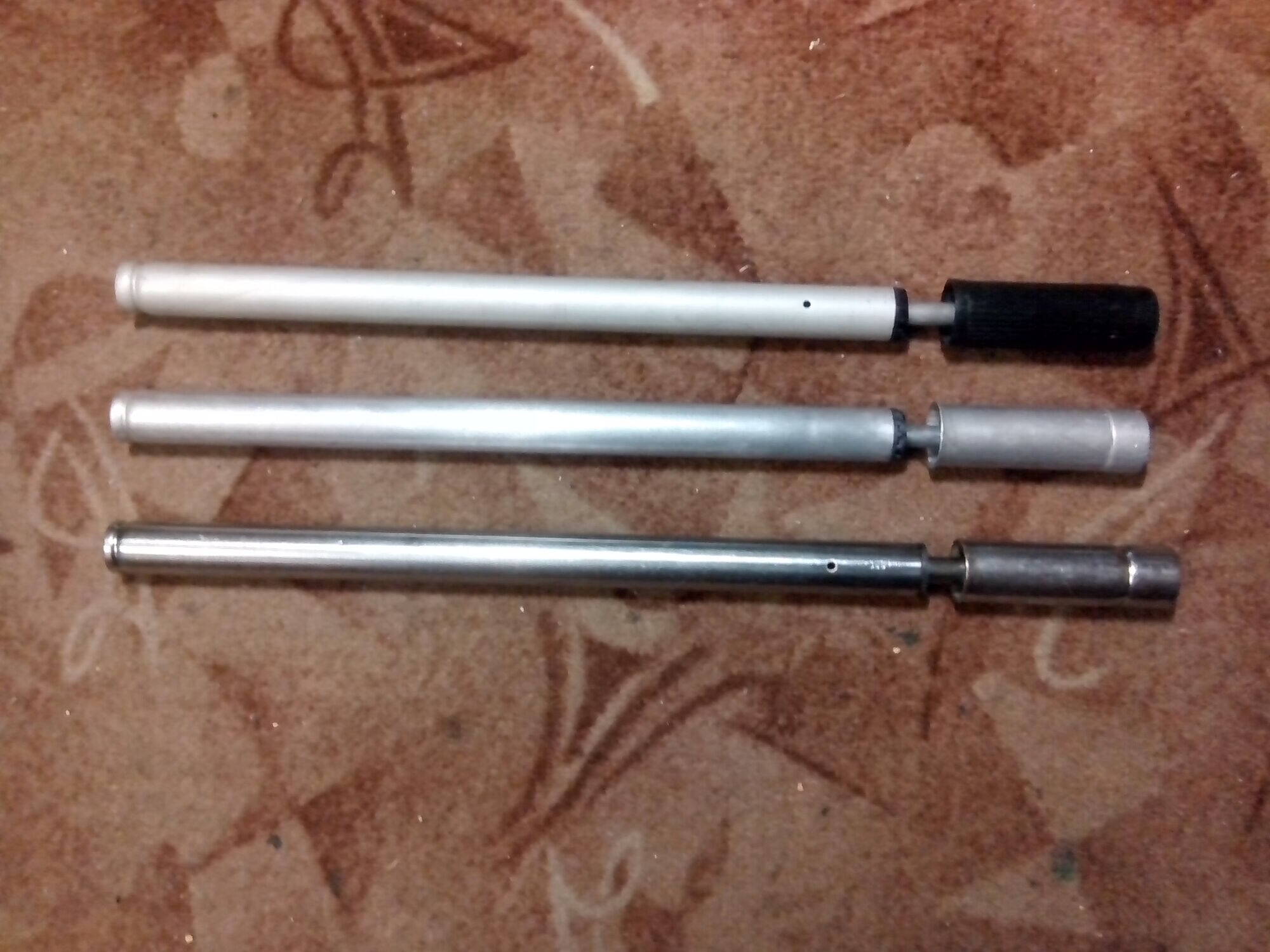

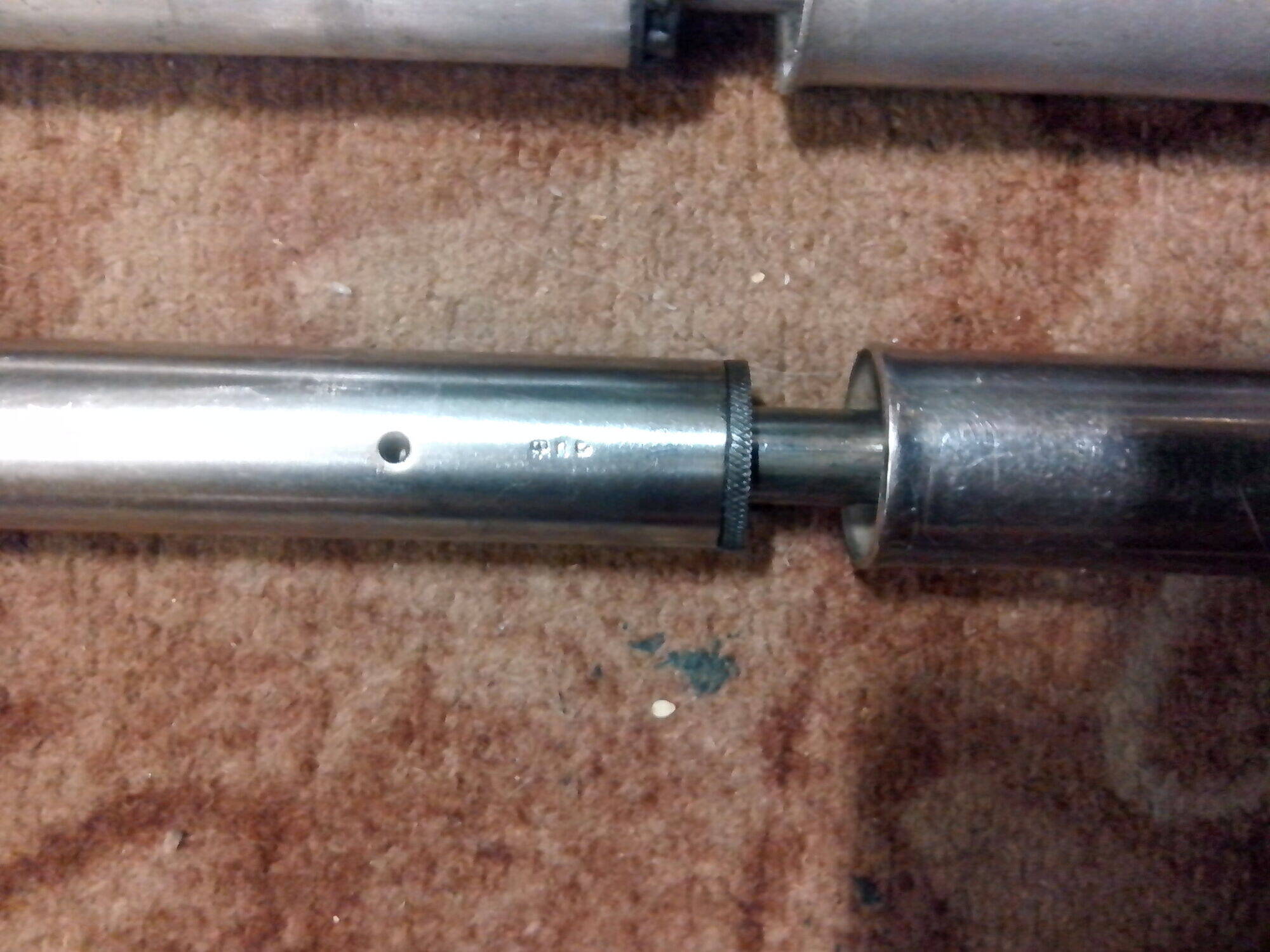

Приятным бонусом стал старый хромированный насос.
Как украшение он будет смотреться замечательно. Пара крошечных дефектов на хромовом покрытии особо не портят общий вид.
Да, и при этом насос рабочий, что неудивительно. При той толщине стенок и тщательности обработки он практически вечный.
Весит раритет 400 грамм (для сравнения, советский алюминиевый с пластиковой ручкой 100 грамм).
Да, стоило это чудо 20 гривен. :D
Он самый нижний на фото.
IMG_20141018_194339.jpg [ 401.72 КБ | Просмотров: 2367 ]

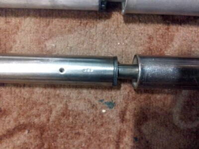

Направляющая для поршня (такое кольцо, которое вкручивается в трубу) выточено на станке из стали. Да там всё из стали, кроме кожаного пятачка внутри.
IMG_20141018_194355.jpg [ 430.18 КБ | Просмотров: 2367 ]
На корпусе выдавлено три буквы ФПС, не знаю что это такое.
Несмотря на то, что корпус насоса чуть длиннее обычного, в стандартный кронштейн ставится без проблем.

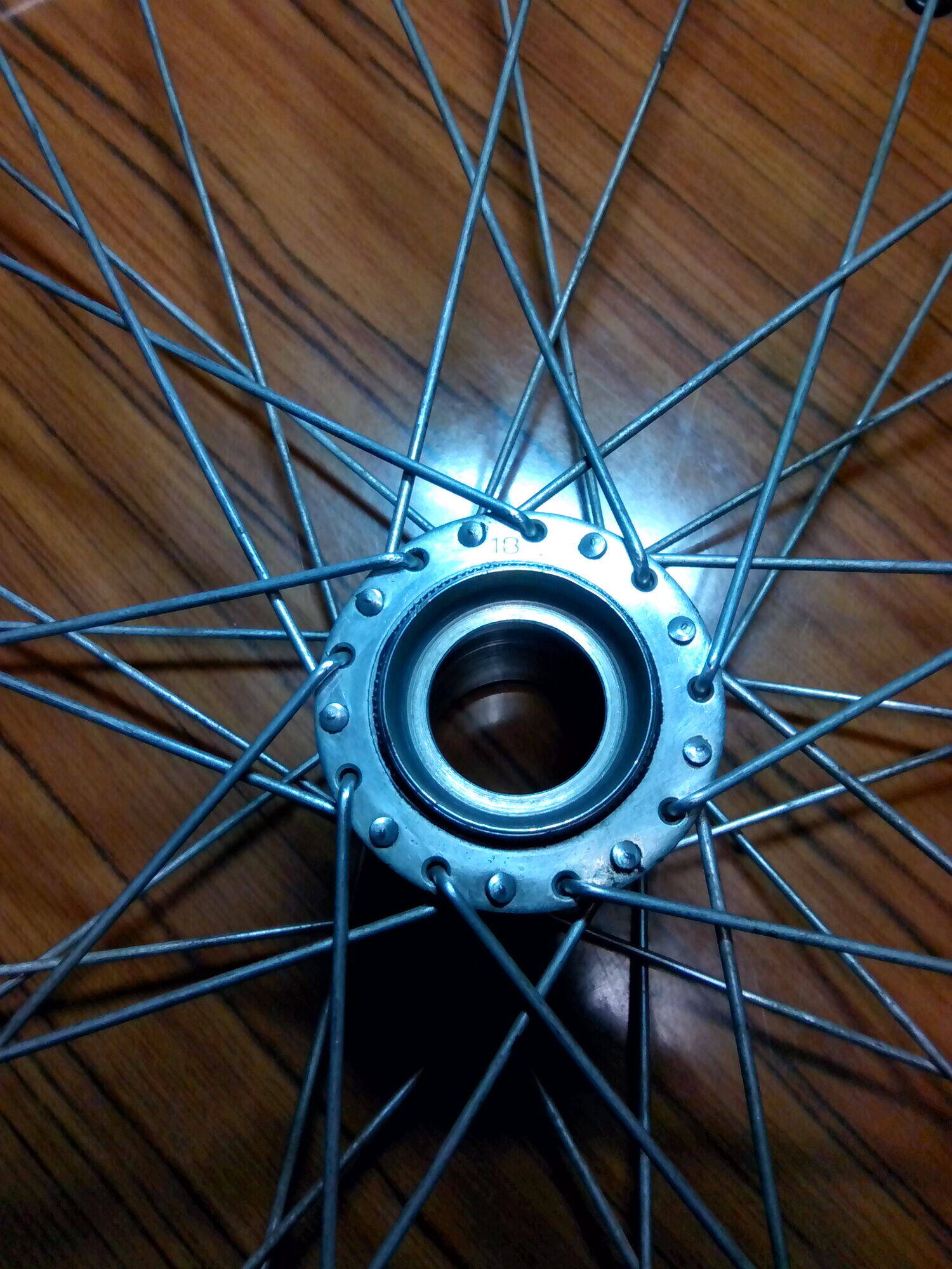

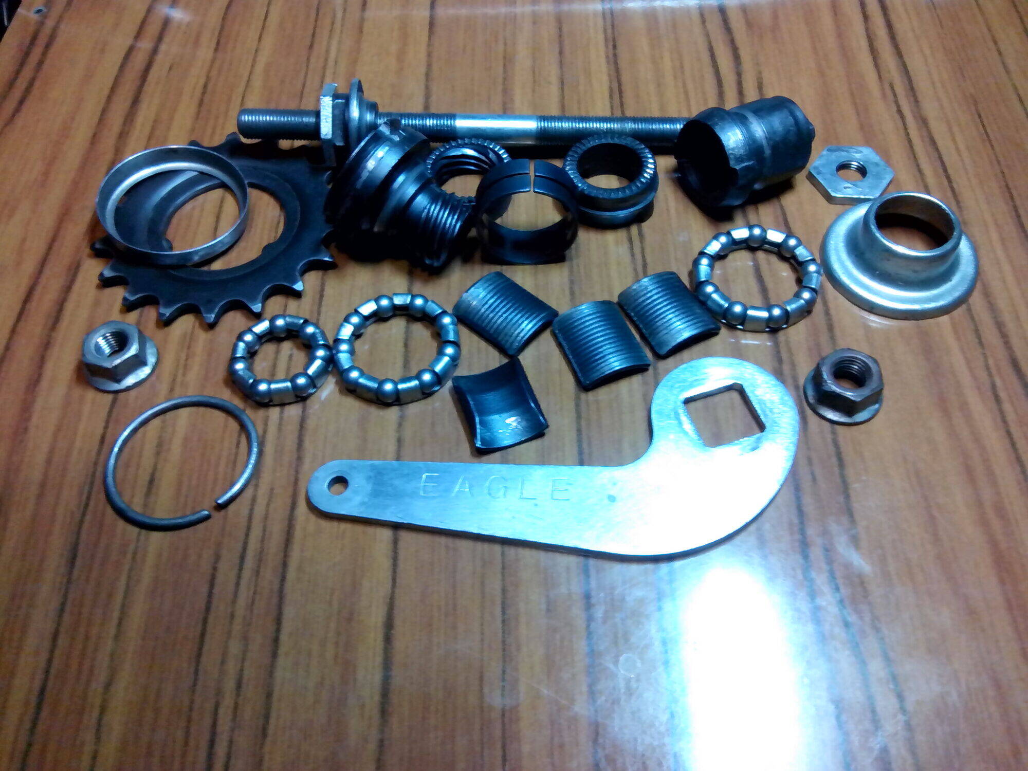

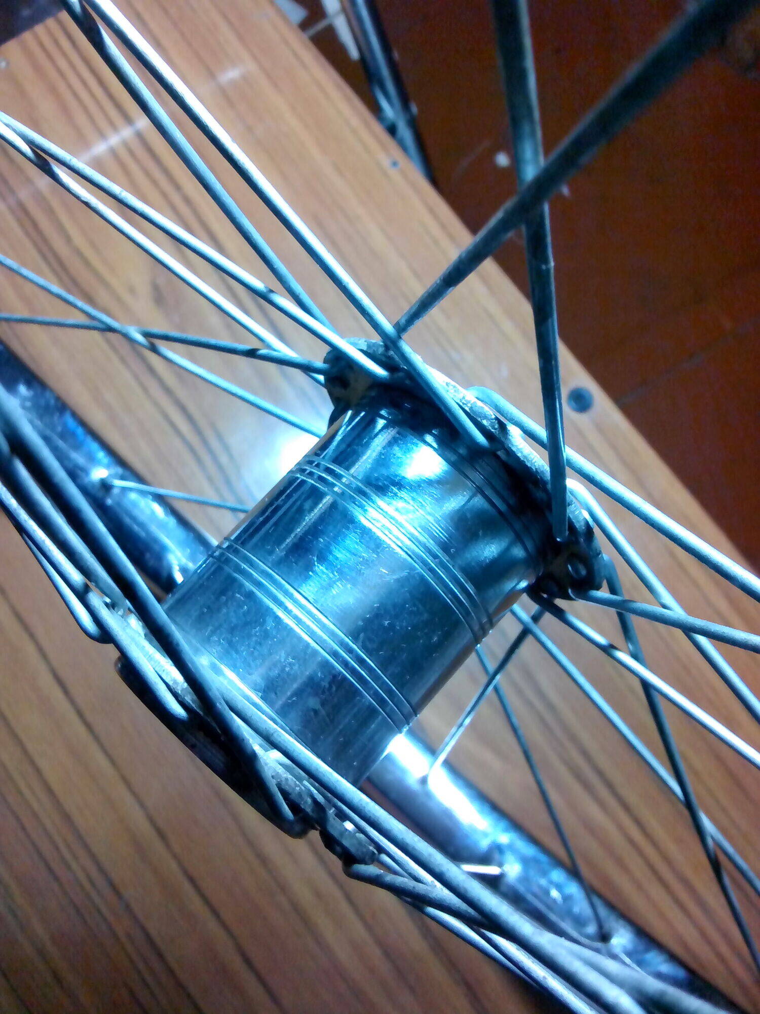

Разобрал заднюю втулку в колесе на Салют (24 дюйма).
Как я и ожидал, втулка оказалась червячная.
Качество отличное.
червячная втулка.jpg [ 533.3 КБ | Просмотров: 2301 ]
Колесо выглядит как новое, это я тогда удачно зашел.
IMG_20141020_221125.jpg [ 435.49 КБ | Просмотров: 2301 ]
IMG_20141020_221059.jpg [ 591.93 КБ | Просмотров: 2301 ]
IMG_20141020_221023.jpg [ 611.74 КБ | Просмотров: 2301 ]
Единственно, чего не хватает - шестерни на 15 зубьев, родная имеет 18, многовато.
Продолжение истории там >
