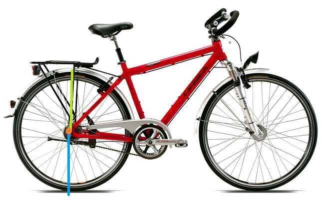

z10y
Мне кажется, проще и надежнее будет приколхозить две откидные железяки на вертикальные стойки заднего багажника (с каждой стороны) с поворотным креплением на болт (которым багажник крепится возле задней оси).
Повернул на 180 градусов вниз и вот тебе подножка.
Зеленое - транспортное положение
Синее - рабочее положение
Оранжевое колечко - ось крепления багажника
Крутим в сторону заднего катафота в обеих случаях, только в транспортное положение по часовой, а в рабочее против.
велосипед с подставкой.jpg [ 79.85 КБ | Просмотров: 1135 ]
Сама железячка такая (трубка с отверстием на расклепанной части)
о=========
Вуаля :-P

Пафнутий, хотелось бы как раз ничего не крепить на раму) Да и багажники-крылья я поснимал уже. Более того, даже крепления на дропах под крылья будут спилены)

Остаются задние стойки рамы. Если покрасить подставки в цвет рамы... повернуть и закрепить вверху, да хоть резинкой... :wink:
Если стоит задача вообще НИЧЕГО не крепить на раму, то где будет складная трость?
Есть конечно вариант вращать её в руке вроде пропеллера, но это как-то... слишком экзотично :smile:

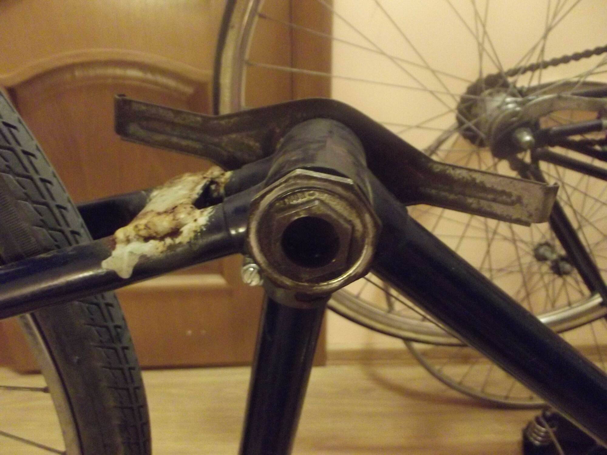

Очередная проблема:) Знал, что придётся прикупить пару дополнительных ключей, но этого как-то не ожидал)..
Сегодня купил съёмник, наконец-то открутил шатуны. И увидел гайку. 2 гайки. Судя по всему чтобы их открутить нужны ключи на 41,8 и 35,5.. 2-х разводных ключей которые я исполюзую в сложных ситуациях на эти гайки недостаёт. Чем!? Чем их крутить??

Гайка каретки ?! Я правельно зрозумів ?!
Є декілька відомих стандартів, в Ваших "німців" нічого екстраординарного бути не повинно.
Давайте фото тих гайок.
ПС: сАвєтський велосипед розбирався/збирався практично одним ключем - "сімейним" те саме із Вашими велосипедами.

Гайка 1, эту открутил, вышла вместе с кареткой (гайка поменьше), похожа на контргайку. Но чем-то же её ещё закручивать..
111.jpg [ 544.06 КБ | Просмотров: 1071 ]
Гайка 2. Эту открутить не смог, нечем. Не знаю насколько она контргайка, но явно удерживала крепление защиты цепи
112.jpg [ 540.57 КБ | Просмотров: 1071 ]

Є секрет в каретках :tss: , не знаю чи відомий він Вам : ліва і права різьба.
