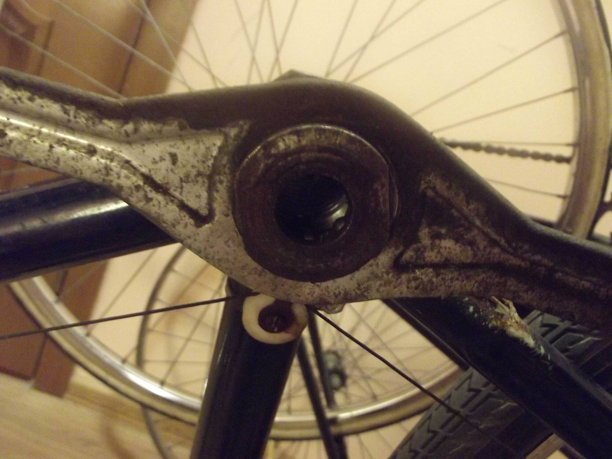

Очередная проблема:) Знал, что придётся прикупить пару дополнительных ключей, но этого как-то не ожидал)..
Сегодня купил съёмник, наконец-то открутил шатуны. И увидел гайку. 2 гайки. Судя по всему чтобы их открутить нужны ключи на 41,8 и 35,5.. 2-х разводных ключей которые я исполюзую в сложных ситуациях на эти гайки недостаёт. Чем!? Чем их крутить??

Гайка каретки ?! Я правельно зрозумів ?!
Є декілька відомих стандартів, в Ваших "німців" нічого екстраординарного бути не повинно.
Давайте фото тих гайок.
ПС: сАвєтський велосипед розбирався/збирався практично одним ключем - "сімейним" те саме із Вашими велосипедами.

Гайка 1, эту открутил, вышла вместе с кареткой (гайка поменьше), похожа на контргайку. Но чем-то же её ещё закручивать..
111.jpg [ 544.06 КБ | Просмотров: 1074 ]
Гайка 2. Эту открутить не смог, нечем. Не знаю насколько она контргайка, но явно удерживала крепление защиты цепи
112.jpg [ 540.57 КБ | Просмотров: 1074 ]

:D
Є секрет в каретках :tss: , не знаю чи відомий він Вам : ліва і права різьба.
